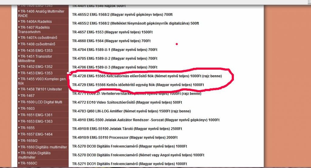

(#) gkari válasza (Felhasználó 15355) hozzászólására (») Máj 28, 2012 /
Szerintem keresd meg Sipos Gyulát, ha senki más, Ő biztos tud segíteni!
(#) gerenk válasza (Felhasználó 15355) hozzászólására (») Máj 28, 2012 /
(#) (Felhasználó 5823) válasza gerenk hozzászólására (») Máj 28, 2012 /
Simpi írt már nekem, meg oldható lenne gond nélkül, mert Simpi már segített nekem, de abban a szükséges infók nincsennek benne, ez csak az X és az Y fiókok doksijai! Esetleg Libus tudna segíteni!
