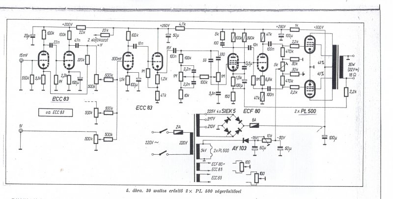

Az lenne a kérdésem, hogy a PL500/504 esetén mennyire illik igazodni a katalógusadatokhoz? Nevezetesen az Uamax és Ug2max is 250V-ban van meghatározva, de a neten több helyen láttam 300V vagy afeletti feszültségekről járatni ilyen csövet. Ebben a topicban is jelent meg rajz pl. itt; ez talán egy rádiótechnikás kapcsolás, és ebben is 300V-ról megy, a g2 is ennyit kap az UL beállítás miatt. Továbbá vannak hasonló kapcsolások triódaüzemben, esetleg még nagyobb (360V) tápfesszel.
A kérdés azért érdekel, mert tegnap összedobtam egy PP véget két PL504-ből és egy E80CC-ből, ami a gyengus csöves táp ellenére is elég meggyőző volt, hogy talán érdemes lenne normálisabban megépíteni. A végleges helyén egy 230/230-as leválasztótrafóról tudnék neki anódot előállítani, amiből terheletlenül 320V körül lesz, egy ugyanilyen táp egy komplett sztereo EL84PP erősítővel megterhelve is csak kicsivel esett 300V alá.

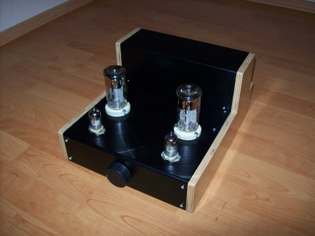

Az elmúlt hetekben volt egy kis modifikésön a karikámon, ezért közzé teszem... Annó amikor épült, egy ismerőstől kaptam az ötletet, hogy nem csak 5W-ot lehetne belőle kihozni, ha nem félteném a csöveket... Most eljött az ideje ennek is: szereztem 3db toroidot (2db 55VA, 1db 40VA) újratekertem a szekundereiket, és a karika innentől nem 150V-ról megy, hanem 300-ról, ugyanúgy 65mA körüli nyugalmi árammal (ez 19,5W/cső). Az előfok SRPP-je 320V-ot kap. Viszont így a csöveknek 190V-nyi negatív rácselőfesz kell, a 65mA-hez, ez is külön tekercsről megy most már, nem fesz-sokszorozással! Így az erölködő 10-12W-ot produkál. A magasabb anódfesz miatt a szerencsére 3 felé osztott, és sorba kötött szekundereken az illesztés miatt lejjebb kellett mennem, a 3 osztás 4 ohm , 8 ohm , 16 ohm lett, és nem a végén 8 ohm . Így k.b. 950-1K ohm -ot illeszt a 8 ohm -ra. A középtartomány, egyértelműen még jobb lett, a megnövekedett gerjesztés miatt az alsóbb frekvenciák "érdekesek", de hát nem dB jam CD-t akarok én hallgatni rajta...
Néhány négyszögjel mérést tudnál feltenni ? (100 Hz, 1kHz, 10 kHz, 20 kHz)
Az alsóbb freki a zongora és a nagybőgő miatt kell, ezzel az EL34-nél sokat szívtam én is
