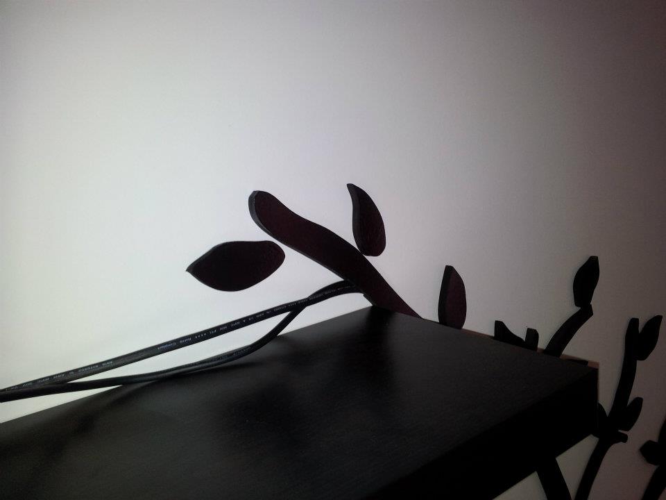

Egy kis elektronika, barkácsolás és a természet találkozása.
Probléma: 3D-s házimozi projektor nagyon vastag kábeleit elrejteni a falon, esztétikusan.
Megoldás: Fa a falon
Kivitelezési idő: ~ 1 nap
A fa törzsébe és az egyik ágba ami a polcra megy, egy horony van marva, abban fut a vastag video és táp kábel.
Alul a törzsnél be, felül az ágnál ki...
(#) gaboca323f válasza Topi hozzászólására (») Jún 4, 2012 /
Nagyon ötletes! Ha megnő estleg a fa, akkor a projektort beépítheted egy madáretetőbe.
(#) cua válasza Topi hozzászólására (») Jún 4, 2012 /
...sokat fogsz csuklani, mikor a port törölgetitek a levelekről és az ágakról...
(#) eyess válasza Topi hozzászólására (») Jún 4, 2012 /
Nagyon ötletes szerintem sokan vagyunk ezzel , hogy a sok kábel dzsungelt , hogy kellene elrejteni. De mi van akkor ha bele csap a villám a fába ?
Egyébként ha meg még optikai kábel lenne benne még meg is lehetne világítani a fa erezeteit szép lenne .

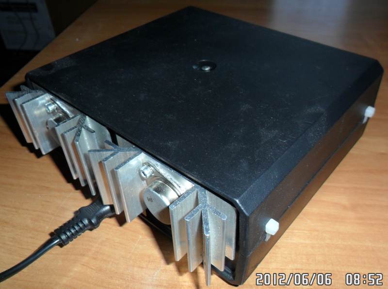

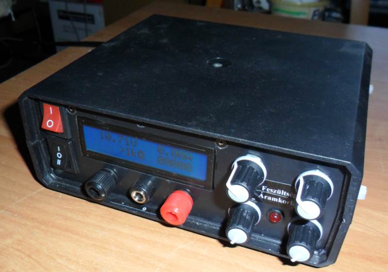

Szeretném bemutatni utoljára épített kis tápegységemet.
Amit tud: 0-26V, 0-2A VAGY +-0-13V, 0-2A
Az alapja az oldal kapcsolási közt található Edison14 által megosztott terv, 1-2 apróbb változtatással.
Ezt kiegészítettem egy AVR-es LCD panelmérővel és egy L165V IC-re épülő, egyszeresből kettős tápot csináló kapcsolással. Ez az áramkör külön leválasztható egy kapcsolóval.
A doboz már adott volt, így a feladat magától adódott: bele kell férnie mindennek.
Ezért is a nagy belső kavalkád..
Mivel igen csak hely szűkében voltam, így a doboz összefogatásához szükségmegoldás született. :gumicsirke:
(#) Doszpot válasza koadi hozzászólására (») Jún 6, 2012 /
Nagyon jó kis tápegység lett! Különösen tetszik, hogy feltetted az aljára a kapcsolási rajzot. (mint régen a rádiók, telefonok, stb belsejébe volt szokás beragasztani.)
A belseje valóban kicsit "cipőkanalas" lett, de ez legyen a legnagyobb baj. Maximum azért baj, mert így gyakorlatilag lehetetlen "szépen" elrendezni mindent. Viszont nem kell nézegetni, ha működik!
Használd, dolgozz vele sokat, legyen vele örömed!
(#) dudassandor1 válasza koadi hozzászólására (») Jún 6, 2012 /
Igen, a cipőkanál effektuson kívül nincs vele gond! Nekem is tetszik! Így tovább!
(#) koadi válasza Doszpot hozzászólására (») Jún 6, 2012 /
Örülök, hogy tetszik nektek!
A készülék aljára ragasztott kapcsolási rajz mondhatni nem újdonság nálam. Már néhány javításnál jól jött; ezzel megmentve engem fejvakarászástól, interneten kutakodástól, nyomtatgatástól.

Ahhoz képest nem is rossz! Külön dicséretes, hogy ott a kapcs. rajz, esetleg egy beültetési rajz is hasznos lehet. A rajzok sérülésének elkerülése érdekében viszont célszerűbb a rajzokat belülre (a dobozfedél belső oldalára) rögzíteni azokat. Egyébként tetszetős a külső a "különös" fedélrögzítés ellenére is.
(#) koadi válasza Frankye hozzászólására (») Jún 7, 2012 /
Az aljára ragasztott kapcsolási rajz egyben információs adattábla is, (bemenetetek, kimeneteket, mi az egyátalán és hogy ki mikor csinálta)
Szépen le van laminálva széles átlátszós ragasztóval.
