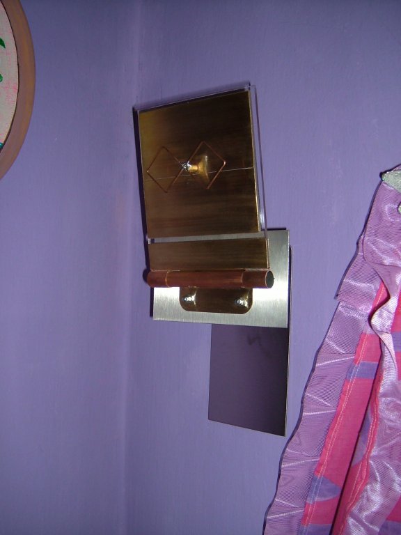

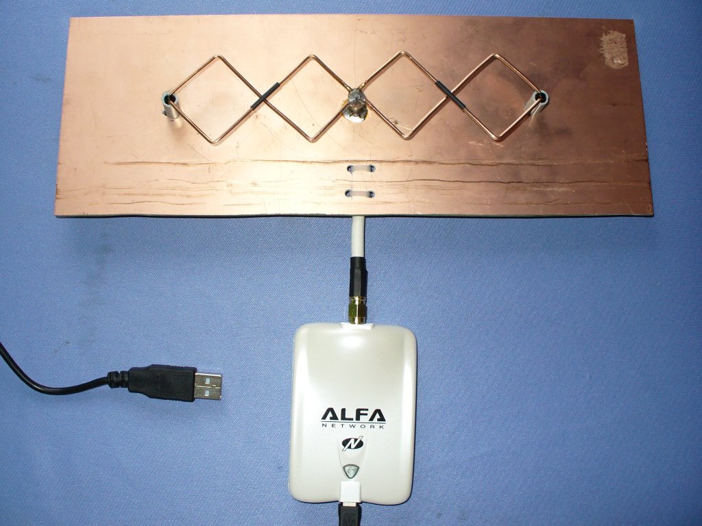

(#) puffed válasza vtnagy hozzászólására (») Jún 9, 2012 /
http://users.atw.hu/levysweb/Pages/wireless.html
Én ezt a verziót építettem meg. Itt mindent megtalálsz róla. Az anyagköltség 3m 50 ohm-os kábel 500ft csatlakozó a rooterhez 600Ft a reflektort én rézlemezből csináltam ez volt "raktáron".A zsanér rézcső+ rézlemez a talapzat és a felfogatás az pedig szálcsiszolt rozsdamentes acélból készült.A reflektort 4mm-es plexire ragasztottam ez csatlakozik a zsanérhoz.Ezekről az apróságokról árat nem igazán tudok mondani. Hulladékanyagokból lett összerakva.Az ötleteléssel együtt 2 bő délután alatt kerekedett ilyenné.

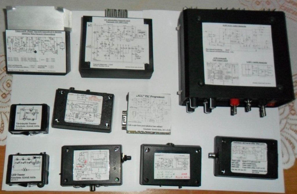

(#) Skori hozzászólása Jún 9, 2012 / 1
Összedobtam egy kicsi dióda/led tesztelő áramkört, és persze egy kis cikket hozzá - hátha valakinek kedve támad utánépíteni. A leírása itt található:
Dióda és LED gyorsteszter
(#) ekkold válasza puffed hozzászólására (») Jún 9, 2012 /
Szépen sikerült cucc, én csak kísérleti célból csináltam hasonlót. Illetve nyaraláskor még jól jöhet, ha egy hotspot-ot messzebbről is el szeretnék érni a laptoppal.

(#) vtnagy válasza puffed hozzászólására (») Jún 10, 2012 /
Köszi
Amúgy szép és igényes munka lett, gratulálok hozzá!

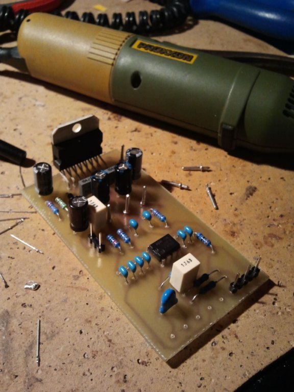

(#) samsys hozzászólása Jún 12, 2012 /
Egy Vicsys-féle időzítő átdolgozott verziója. Még a lakkozás hiányzik. (ha valaki hiányolná)
(#) Alkotó válasza samsys hozzászólására (») Jún 12, 2012 / 1
A fúrás jobban hiányzik.
(#) StefuPeti válasza samsys hozzászólására (») Jún 12, 2012 /
Szia. Nagyon szép munka gratulálok, de nekem egy picit olyan üresnek tűnik a panel. Egy picit lehetett volna "összébbtologálni" az alkatrészeket.
(#) samsys válasza StefuPeti hozzászólására (») Jún 12, 2012 /
Köszönöm az elismerést. Direkt hagytam "szellősre", meg hát a második egyedi tervezésű panel amit csináltam. Köszönet még Bari fórumtársunknak a segítségért és inspirálásért
(#) bencikusz válasza Alkotó hozzászólására (») Jún 12, 2012 /
Te is a furat szerelt panelok híve vagy?
(#) Alkotó válasza bencikusz hozzászólására (») Jún 12, 2012 /
Híve? Nem is tudom. Inkább azt mondanám, azokat még látom (szemüveggel). Illetve van bennem egy törekvés is, ami azt célozza, minél többen tudják utánépíteni a hozzám kapcsolható panelokat, és az SMD technológia sokunknak idegen egyenlőre.
(#) samsys válasza Alkotó hozzászólására (») Jún 12, 2012 /
Azért az SMD-s nyákokat is lehet utánépíteni, de mint írod sajnos vannak akik már nem nagyon érzékelik ezeket az apró jószágokat Én se vagyok már mai gyerek de még szerencsére megbirkózók ezekkel az apróságokkal.

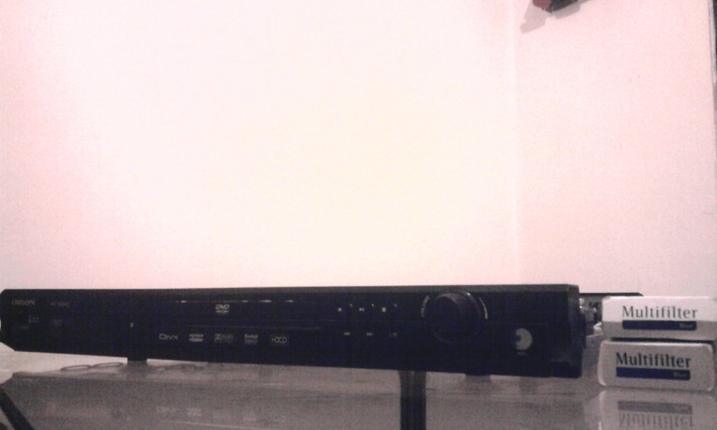

(#) voodoo hozzászólása Jún 13, 2012 /
Sziasztok! Nem tudom próbálkozott-e már valaki nagyon alacsony (3,7cm belső) magasságban házikészítésű PA erősítőt készíteni?
Kiszemelt áldozatom egy ORION DVD lajátszó doboza lett... 1 csatornás tehát szubládák, illetve monitor hangsugárzónak tökéletesen megfelel.
Még ugyan nincs teljesen kész, szeretnék bele kivezérlésjelzőt, és hangszínszabályzót is.
Tulajdonságok:
1x1000W névleges teljesítmény 4ohm vagy 730W névleges teljesítmény 8ohm. Összesen 14db (7-7) MJL21193-4 párok (on) dolgoznak melyek munka közbeni szomját egy rezonáns kapcsolóüzemű táp 2x135Volton oltja. Mit meséljek még? 1-2 extra az ínyencek kedvéért: ventilátor indító áramkör, emitter figyelő, zárlatvédelem, koppanásgátló, hővédelem. Tömeg: N/A ?
Negatív és pozitív kritikát is kérek szépen! Szeretnék még tanulni a hozzászólásokból, hátha a legközelebbi még alacsonyabb dobozba kerül még nagyobb teljesítménnyel
Köszi, hogy megkukkantottad!
(#) audiofeeel válasza voodoo hozzászólására (») Jún 13, 2012 /
Nincs mit hozzáfűzni, egyszerűen szuper! Teszel még fel képet róla? (Mondjuk napfényben, és felülnézetben?)
(#) voodoo válasza audiofeeel hozzászólására (») Jún 13, 2012 /
Persze, csak 3.2-es Mpx kamera van a telómon, de megpróbálok felülnézetes képet is készíteni Köszi a véleményt.
Nem számít, szép napsütéses időben jó képet csinál az enyém is, az csak 2MP
Egyébként engem is ilyesmire inspirál a Boke.
