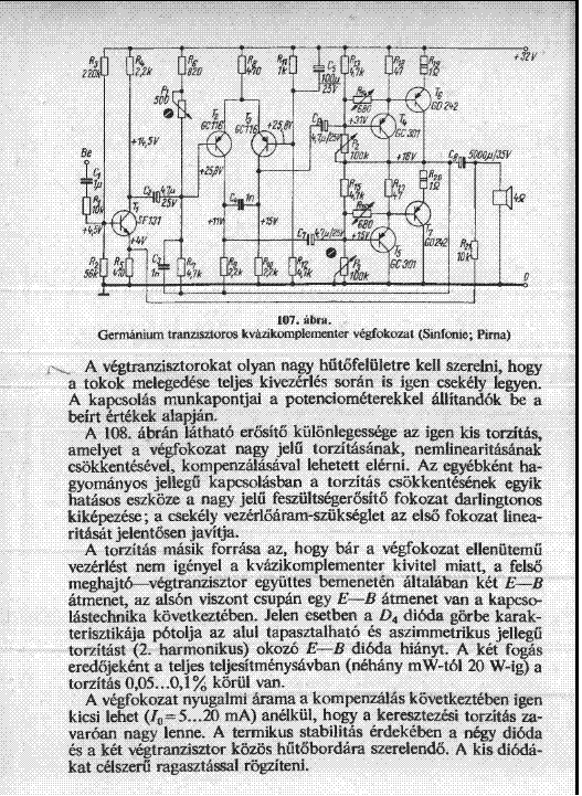

[OFF]Én építettem ezelőtt 25 évvel egy sztereó végfokozatot, kb. 10W-ot tudott. Egy orosz lemezjátszó végfokozatát másoltam le, csak hazai tranzisztorokkal (ASZ1018, AC187-188, és társai).
Az egészben azt kell kiemelni, hogy a fokozatok - pontosan a csapnivaló stabilitás okán - egyenáramú szempontból szét voltak darabolva (csatolókondenzátorokkal). A QUAD, és a hozzá - ebből a szempontból hasonló - tranzisztoros végerősítők döntő többsége végig DC csatolt. Ezt Ge félvezetőkkel nem lehet "elkövetni", a működés csak a szerencsén múlna, és biztos, hogy rövid ideig tartana (lehet, csak 1-2 másodpercig). Viszont - ha tudsz még Ge félvezetőket szerezni, lehet egy régi készülék alapján kipróbálni, ahogy azt anno én is tettem. A mellékletben láthatod, hogy a végtranzisztorok, és meghajtók leválasztott egységet képeznek, valamint a végtranzisztorok "egyneműek". Kihívásnak jó, de minőséget ne várj tőle..........
Köszi szépen a rajzot, nem hallottam még világ életemben germániumos erősítőt, ironizálást meg nem is értetted akkor ezek szerint, megépíteni nem szándékozom ezt a rajzot mert többe kerül a leves mint a hús, és azt se tudom, hogy milyen lesz a hangja ennek az erősítőnek.
