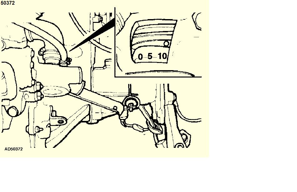

(#) elektrorudi válasza tyutibi hozzászólására (») Ápr 22, 2012 /
Az első képen a kábelt fényképeztem le, a másodikon a csatit. Mindkettőt sárgával jelöltem
