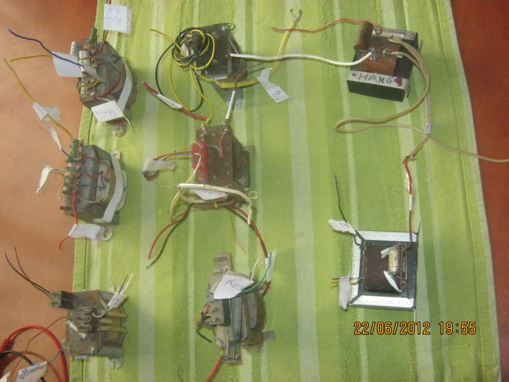

(#) spirik hozzászólása Jún 22, 2012
Szia mindenki.
Szeretném kérdezni hogy ,a régi tv kimenő trafói max. 10 w s? pár kép
