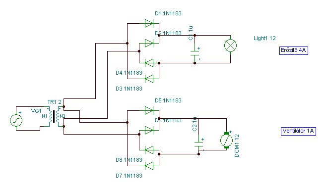

(#) golem hozzászólása Jún 22, 2012 /
Lenne egy kérdésem egy trafórol 2 dióda hidat használhatok?
