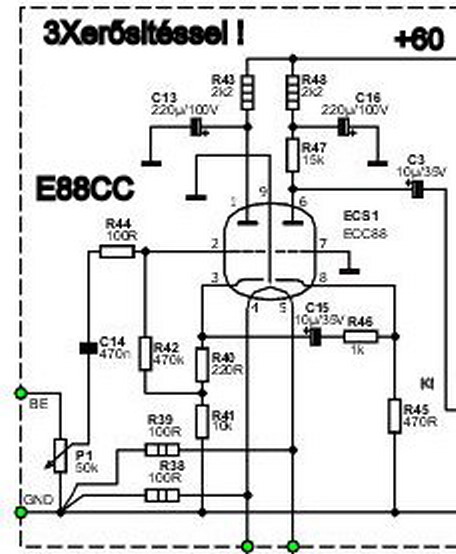

Amit én rajzoltam azon rajta van.

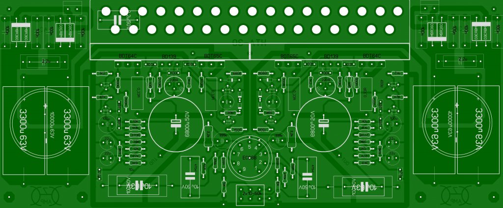

(#) Moszkvai válasza speeedfire hozzászólására (») Jún 24, 2012 /
Közvetlen a cső 4,5, -ös lábára kell 6,3V.ot adni. A nyákrajzon csak két lyuk van mellette. Még két 100ohmos/2wattos ellenállás is van a fűtés és a föld között, aminek szintén nincs a nyákon hely. Ez az első nyákverzióra vonatkozik
(#) reloop válasza speeedfire hozzászólására (») Jún 24, 2012 /
Üdv! Ha kiválasztottad az elektroncsövet, az adatlapján megtalálod a fűtési igényét. Arról szabadon, illetve igényed szerint dönthetsz, hogy a fűszálakat egyen, vagy váltóárammal táplálod.
A táprajzhoz annyit fűznék hozzá, hogy a terhelés lesz több is mint 200mA. 2A-nél például a tápfeszültség harmada elvész az 5 ohm-os ellenállásokon.
