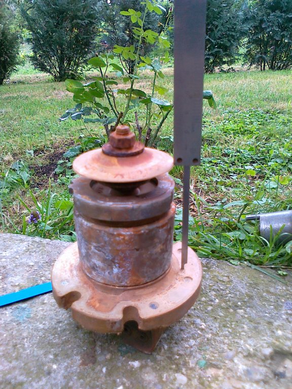

(#) pallaci válasza Papi2 hozzászólására (») Júl 7, 2012 / 1
Mellékelek egy robbantott ábrát,az összes szivattyúnak gyakorlatilag ua. a beállítása.
A tekercs és az amortízátor között 4mm+0.5.mm legyen a hézag. A membrán dugattyú és a felső ház között 1.5 mm, ha csökkented a távolságot, akkor nő a nyomás, viszont csökken a vízhozam.
0.5mm hézagolás is nagyon sokat számít. ha valamit nem világos segítek.

(#) pallaci válasza mune hozzászólására (») Júl 7, 2012 / 1
A lábszelep nem is szabad hogy teljesen lezárva legyen, a szivattyúház és a gumimembrán között van egy perem.kb. 1mm a nyomás hatására zár le.(ha nem lenne hézag akkor a szivattyúház nem tudna feltöltődni, szárazon indulna be a szivattyú.Beállításokat lent leírtam.

(#) pallaci válasza Pixi hozzászólására (») Júl 7, 2012 /
A tengely is azért törött el, mert nem volt megfelelő hézag az amortízátor és a vasmag (tekercs) között , belevert ,ha nincs megfelelő hézag a következő is el fog törni. 4.mm+05mm nél ne legyen nagyobb, viszont kevesebb sem, mert akkor nem nyom vizet.
Ha nagy a hézag ,nehezem, vagy egyáltalán nem húz be, a kevés akkor hangos, a terhelés hatására esetleg csendesedik, de kevés vizet szállít, mivel nincs lökethossza.

A beállításokat úgy kezd, hogy a tekercs (motor) és az amortizátor (vibrátorrész) között a tengelyen lévő hézagolólemezekkel 4mm+0.5 mm hézag legyen.Ha többet állítasz nem fog behúzni, csak kattan, a kevesebbet akkor belever a vibrátorrész a vasmagba, idővel eltöri a tengelyt.Ha túl kevés a löket akkor keveset is nyom a szivattyú. Majd ezt követően kell beállítani a dugattyú és a ház közötti távolságot, ami kb 1.5 mm legyen.
(#) pallaci válasza mune hozzászólására (») Júl 11, 2012 / 1
0.5mm hézagolás is nagyon sokat számít,ha nincs gyakorlatod többször is szét kell szedned a szivattyút mire lesz megfelelő nyomás.10.méter mély kúttal 1 bar, 20 méter mély kúttal 2 bar nyomás tart egyensúlyt.1 bárnál kb. 16-17 litert, míg 2 bárnál 12-14 liter kellene nyomni a szivattyúnak.Ha a szivattyú nyomóvezetékébe beépítesz sorba egy nyomásmérő órát, a vezetéket egy félcolos golyócsappal kezded zárni a nyomás felépül, ekkor egy mércés kannába meglátod,hogy mennyit nyom.

(#) pallaci válasza mune hozzászólására (») Júl 11, 2012 / 2
Egyszerűen megmérheted tolómérővel,de ha nincs akkor tegyél a tekercsre 1-1db 5-ös anyát lapjára az pont 4.mm, vagy esetleg egy 4.mm-es lemezcsíkot, vagy alátétet, és úgy helyezd rá, a gumimembránnal összeszerelt tengelyt, pont akkor egy szintbe ér.
A felső dugattyúnál lévő hézagot, meg pontosan úgy tudod beállítani, ha a vibrátorrész kitámasztóját ideiglenesen leveszed, és úgy rakod össze. Azt megmérheted mérőszalaggal is, de az durva méret.
Ha nem boldogulsz akkor készítek pár fényképet a beállításról.
Milyen szivattyúd van ?

Extol 414172 típusú búvárszivattyúm van. A képen amit linkeltél 83.5 cm van a két gumi között. Ha én így állítom be a szivattyút, akkor nagyon alacsony a nyomás és a hangja is sokkal erősebb.
(#) pallaci válasza mune hozzászólására (») Júl 12, 2012 /
Ne a 83.5mm vedd figyelembe,(ez csak az orosz mérete) hanem lent a tekercsnél a 4+0.5mm-t fent a membrán és a ház között a kb.1.5mm.-t.
Ez a lényeg. A héten én is több órát kínlódtam ilyen szivattyúval 8-9 liter/percnél abszolút nem lehetett jobban beállítani. Ugye ezeknek a szivattyúknak kevés az áramfelvétele (13.ohm a tekercs ell.).
Küldök pár fényképet a beállításról (orosz)
Egyébként én megmértem a gyári új Extol 414171 (20)méteren 1050l/h kelet volna teljesíteni és 450-460 liter adott ami 7-8 liter/perc.
