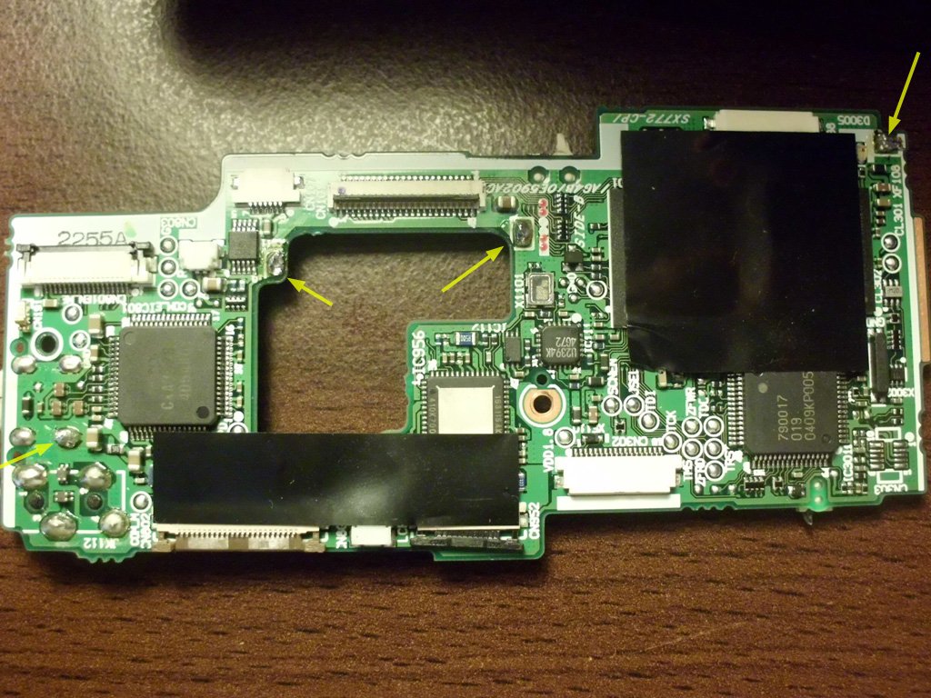

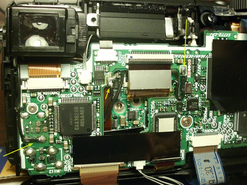

(#) Pfaff101 válasza nedudgi hozzászólására (») Júl 17, 2012 /
Sziasztok, egy régebbi témához írnék, akkor Nedudgi és F-Yoci segítettek, de bárkinek van ötlete, nagyon örülnék.
olympus 770 ultra zoom, elfelejtett minden beállítást, mert a belső gombakku meghalt. Ezt tanácsotokra kicseréltem egy újra, és láss csodát, ez a része megjavult... csakhogy az összerakás után a gép nem kap képet a CCDről, legalábbis laikus számára így értelmezhető a jelenség. Menük, lejátszás, zoom, LCD rendesen megy, csak mintha nem vettem volna le az objektív sapkát. pedig de.
következőket csináltam az akkucserénél, mindent a szervízmanuálban megadott sorrend szerint:
1. a hátlapot és a hátsó nagy nyákot teljesen le kellett szedni,
2. ehhez kihúzni 3 db 2 pólusú tápcsatit, meg kb 10 fpc-t, mint a képen is látszik, fele nem bajonettes csak bedugós, ezeket nagyon nehéz volt visszadugni, de nem emlékszem h megtörtem volna, és sérülés sem látszik rajtuk. természetesen célszerszámom NEM VOLT!
3. le kellett forrasztani a nyákról 4 drótot, ezeket egy 15W-os pákával csináltam
4. további 2-3 fpc-t az exponáló résszel együtt leszedni, mert az alatt volt a gombakku, majd még memó/vakukondi házat kimozdítani hozzáférés miatt.
vissza minden fordított sorrendben ment. most újra szétszedtem, más választásom nem lévén. semmit nem láttam, h rosszul tettem vna vissza, ahol tudtam, kontaktokat is ellenőríztem multiméterrel.
- lehet, h 15W páka is erős volt, és megmelegítettem vmit? csak a forraszhoz értem, nem csúszott el a páka.
- a képen nem annyira látszik, az fpc-k, és a nyák is nagyon sűrűek, csak nagyító alatt látni rendesen, de nem látok semmi gondot. esetleg kifuvatás, alkoholos tisztítás...?
- printereknél hallottam, h szétválasztott alkatrészeket ritka esetben újra össze kell kalibrálni... ez elképzelhető itt? (CCD nyák - alap nyák :O )
kiegészítésként két dolog,
- bekapcsolás után rögtön van egy fél másodperces villódzás a képernyőn, amivel a blende v fókuszmotor egy ütemben zizeg, talán a csatolt videón látni, mintha ott vmit próbálna az elektronika.
- a neten (egy hekkeléssel kapcsolatban) van egy leírás, hogy lehet a gépet "usb control" módba tenni, de arról semmi infó, h a hekkelésen kívül ezt mire lehetne használni. olyan érzésem van, h ez vmi szervíz üzemmód lehet, ahol vmi szoftverrel diagnosztizálni (?) lehetne a hibát. erről bárkinek vmi hallomása...?
segítséget előre is köszi, amit tudtam, csatoltam, forraszpontokat jelöltem a fotón, hogy hol kellett pákázni.
(#) Pfaff101 hozzászólása Júl 17, 2012 /
tisztázásként egy videó, ahol kb 10. mp-nél látható az a fura villódzás, meg egy szétszedési manuál, ahol a 38. ig mentem el.
jó lenne ha vki tudna segíteni, mert nagyon praktikus kis gép, és nagyon megkimélt állapotban van amúgy.
