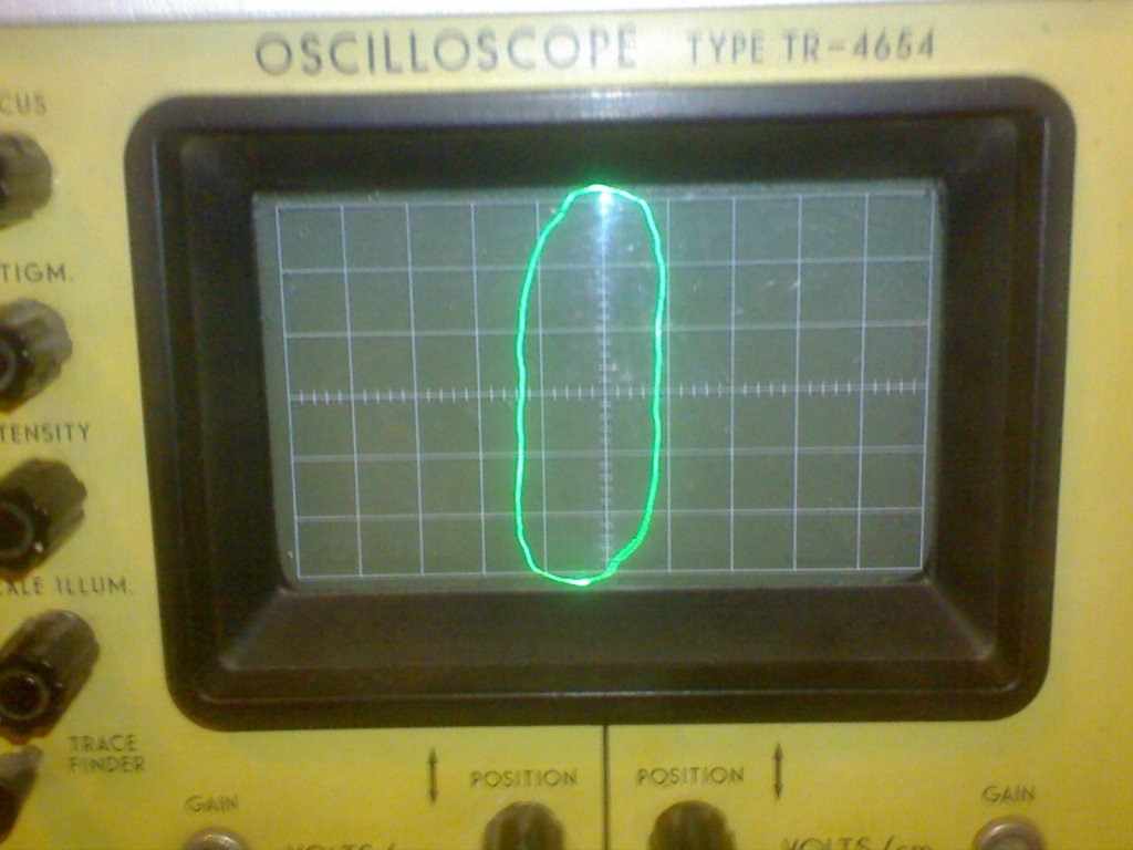

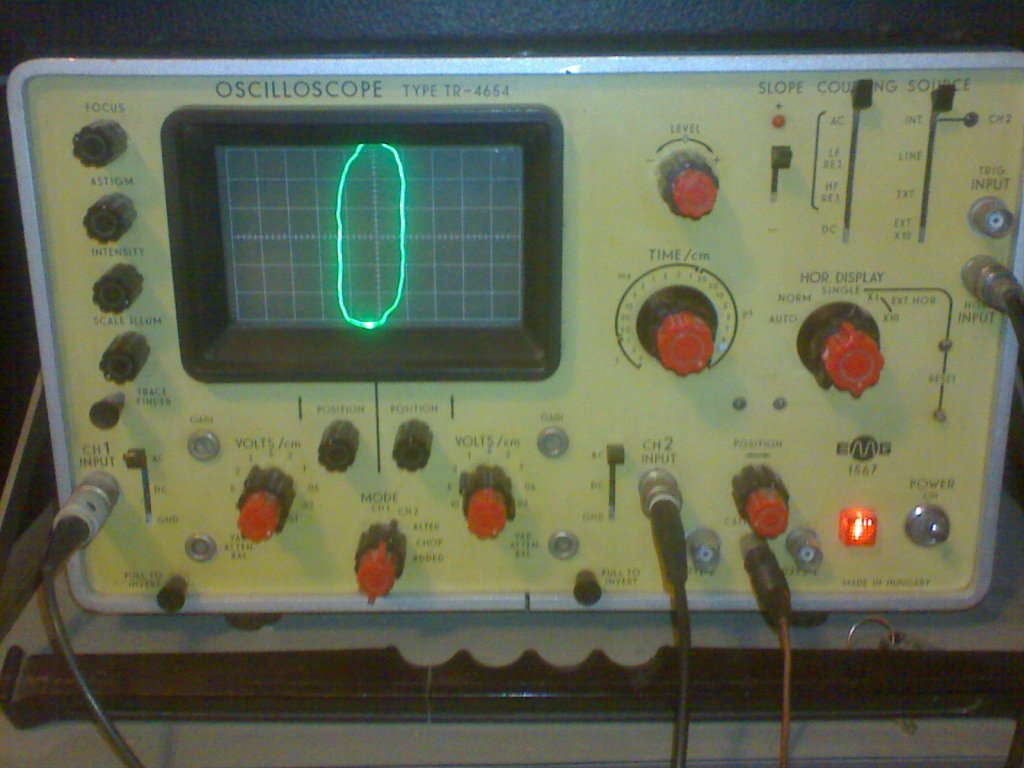

(#) MateKrisz hozzászólása Júl 1, 2012 /
Üdv,
Van egy EMG 1567 szkópom Bővebben: Link amit eddig kizárólag hangfrekis mérésre használtam, 2 csatornás 1 időalap 60 megás, hangfrekis mérésre bőven jó. Viszont most összeraktam egy csőkarakterisztika kirajzolót a szkóphoz ahol már az x tengelyt is használni kéne. Végigolvastam az egész topicot, meg 1-2 könyvet is néztem, de most vagy én vagyok sík ehhez, vagy egyszerűen nem jó az X csatorna. Amint X tengelyre váltok eltűnik a jel. sima váltó 6,3 Volttal próbálkoztam, elvileg akkor is látnom kéne egy ferde vonalat. Hogy tudom letesztelni, hogy 100%-an működik az X csatorna?
(#) pucuka válasza MateKrisz hozzászólására (») Júl 2, 2012 /
Hát persze, hogy "eltűnik a jel". Akkor leválasztottad az eltérítő generátort, és "várja", hogy milyen jelet teszel az X bemenetre. Ettől kezdve az X eltérítés a Te kezedben van, és az X koordinátával arányos feszültséget vár.
A "HOR. DISPLAY" gombot az "EXT: HOR" X1, vagy X10 állásba forgatod, és az X koordinátával arányos jeledet a "HOR. INPUT" feliratú BNC csatlakozóba küldheted
(#) MateKrisz válasza pucuka hozzászólására (») Júl 2, 2012 /
Hát így csináltam. Az Y-ra kötöttem a 6,3 Voltot, az X-re meg a hanggenerátort, és se kép se hang. Hány voltos feszt küldjek az X tengelyre hogy legyen valami eredmény?
(#) dB_Thunder válasza MateKrisz hozzászólására (») Júl 2, 2012 /
Ha külső jelről meg a vízszintes eltérítés, akkor célszerű használni a Z csatornát is mely a fényerőt adja.
Normál módban az eltérítő jel generátor adja a fényerő jelet is. Külső jelnél a szkópnak fogalma sincs mikor kell rajzolnia, és mikor van visszafutás, amikor kioltja az elektronsugarat.
Hogy ez a Z csatorna te szkópodnál hogy van kivitelezve az nem tudom. De szerintem errefelé kellene keresgélned a megoldást.
(#) MateKrisz válasza dB_Thunder hozzászólására (») Júl 3, 2012 /
Szia,
Köszi a tippet! Utánanézek.
Hello,
Sikerült összehozni az x tengelyt. 2 probléma is volt, az egyik egy kontakt hiba az egyik kapcsolón, gyanítom van 20 éve is hogy nem használták ezt a funkciót. A másik meg hogy olyan nagy jelet adtam a szignálgenerátorommal, az x tengelyre, hogy virtuálisan az egész falat beterítette volna széltében. Csatoltam 2 képet, ezek az első próbálkozások
