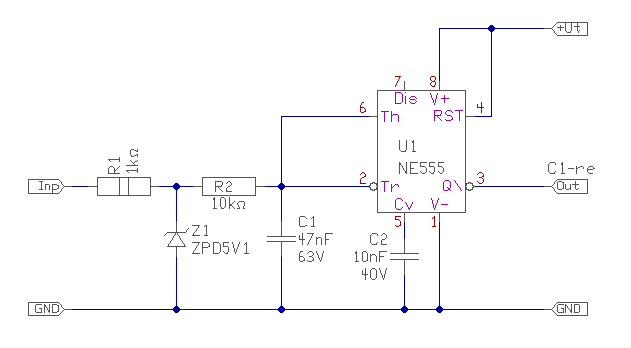

Igaz. Töltök fel képet, pls nem röhögni, kezdő vagyok. A forrasztások nem szépek (elég vacak a pákám, de ennyire futja), de nem látok benne hibát. 20-szoros nagyítóval is átkutattam.
HA valakinek van ötlete miért vagyok béna, várom a javaslatokat.Bővebben: Link - Bővebben: Link
Jelenleg azt csinálja, hogy folyamatosan 4,3 V örül ad le, mintha menne éppen a számláló. Korábbi forrasztásos megoldásnál is ez volt a gond, de tesztpanelen nem (dugdosós)
Ötlet?
UI: a jobb alsó sarokban mintha összeérne.. de igaziból nem.. (már kijavítottam, hogy ne is nézzen ki úgy "mintha"..)

(#) proli007 válasza djadji hozzászólására (») Júl 20, 2012 /
A kapcsolást is feltehetted volna. Mert itt nem látszik sok dolog, (Úgy kellett volna lefotózni, hogy csak át fordítani a panelt, változatlan szögállás mellett. Ne legyen szükség még elfordítva is gondolkodni.)
De nem látom, hogy a 2-es láb össze lenne kötve a 6-al, és a 4-es láb a 8-assal.
Minek az a böszme kondi, az 5-ös lábra. De nem látható, hol megy a negatív pontja a 1-eshez. De ettől még működne valami.
üdv! proli007

(#) djadji válasza djadji hozzászólására (») Júl 20, 2012 /
Most próbából, a tesztpanelen összeraktam megint, csak úgy fejből.. és MŰKÖDIK. A forrasztásos meg nem... vesszek meg a ha értem. Pedig akárhogy nézem, ugyanaz...

Itt a rajz, amit linkeltél. Rajz
Ennek a 3as számú kimenetére mi jön még? A bemeneti részt értem, az 1kohmra megy a gyújtótrafóról a jel. De a kimenetre mi kell? Úgy kellene, ahogy a csatolt képen van?
(#) proli007 válasza Erick hozzászólására (») Júl 20, 2012 /
Nem jó! Ez csak a bement jelformálója. Ez után jön még, az eredeti kapcsolás monostabil multija. A tranyó utáni kondival kezdődően... (Amúgy így zárásszöget tudnánk mérni, nem fordulatot.)
