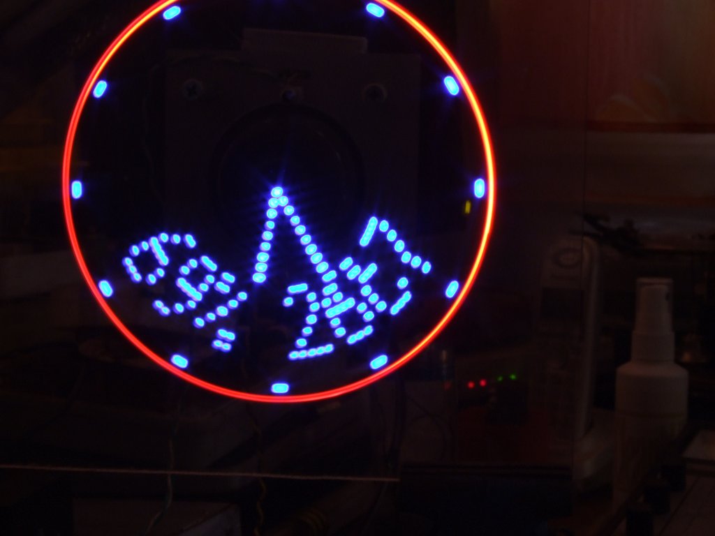

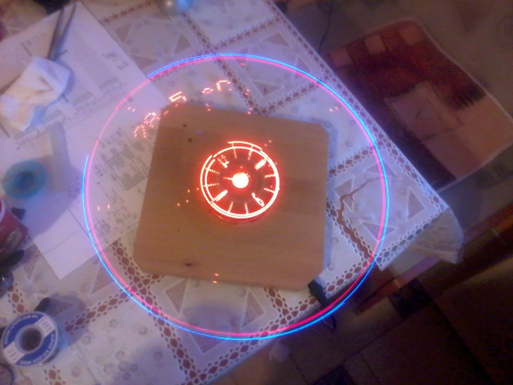

Sziasztok. Elkészült végre a Kly féle órám. Nagyon remek. Igaz nekem csak a 8.0-ás verzió müködik, de így is király.
Köszönök mindent Kly-nak és aki segített a fórumon!

Nagy GRATULA
![]() Szép lett. A RING miért nem világít a szélén? Örülök ,hogy összejött. Ezt a V8 dolgot nem értem miért van de a lényeg ,hogy működik.
Sok baj van az RTC -vel a rotoron: Rajta van, drága, sok elem kell mellé, lassú, hangolni, kalibrálni kell, elem kell hozzá, ami lemerül, aztán megint lehet kalibrálni, a kalibrálás hőfokfüggő... És még sorolhatnám. Idézet: „Azon dolgozom, hogy a DCF77 szinkron átkerüljön a rotorra.” Ennál pontosabb nem hiszem, hogy kellene valakinek. Egyszerre megszünteti az infra vevőt, a mérőeszközöket is - csak a buffer feszültség mérése marad meg, azt csak ott lehet elvégezni. A kijelzési módokat a PC -n lehet majd kiválasztani, beállítani, elmenteni / visszahozni állományból stb. Az átvitel már működik. Csak még ![]()
Világít a ring, csak nem tul jól lehet a képeken látni. Nekem a külső körök: piros,sárga,kék. Csak a piros a ring, a kék a ketyegő. De kipróbáltam, a legszebb ha a sárga a ring és a piros a ketyegő.
