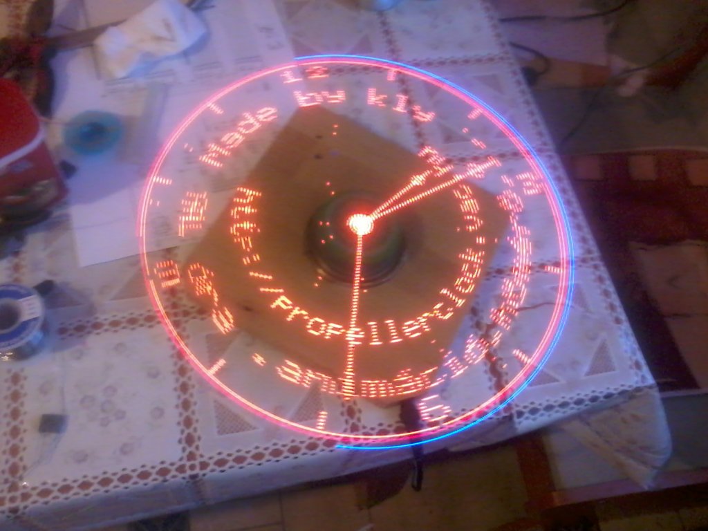

(#) nurseboy hozzászólása Júl 25, 2012 /
Sziasztok. Elkészült végre a Kly féle órám. Nagyon remek. Igaz nekem csak a 8.0-ás verzió müködik, de így is király.
Köszönök mindent Kly-nak és aki segített a fórumon!

(#) kly válasza nurseboy hozzászólására (») Júl 26, 2012 /
Nagy GRATULA ,ügyes és kitartó voltál !
Szép lett.
A RING miért nem világít a szélén?
Örülök ,hogy összejött. Ezt a V8 dolgot nem értem miért van de a lényeg ,hogy működik.

(#) nurseboy válasza kly hozzászólására (») Júl 26, 2012 /
Világít a ring, csak nem tul jól lehet a képeken látni. Nekem a külső körök: piros,sárga,kék. Csak a piros a ring, a kék a ketyegő. De kipróbáltam, a legszebb ha a sárga a ring és a piros a ketyegő.
