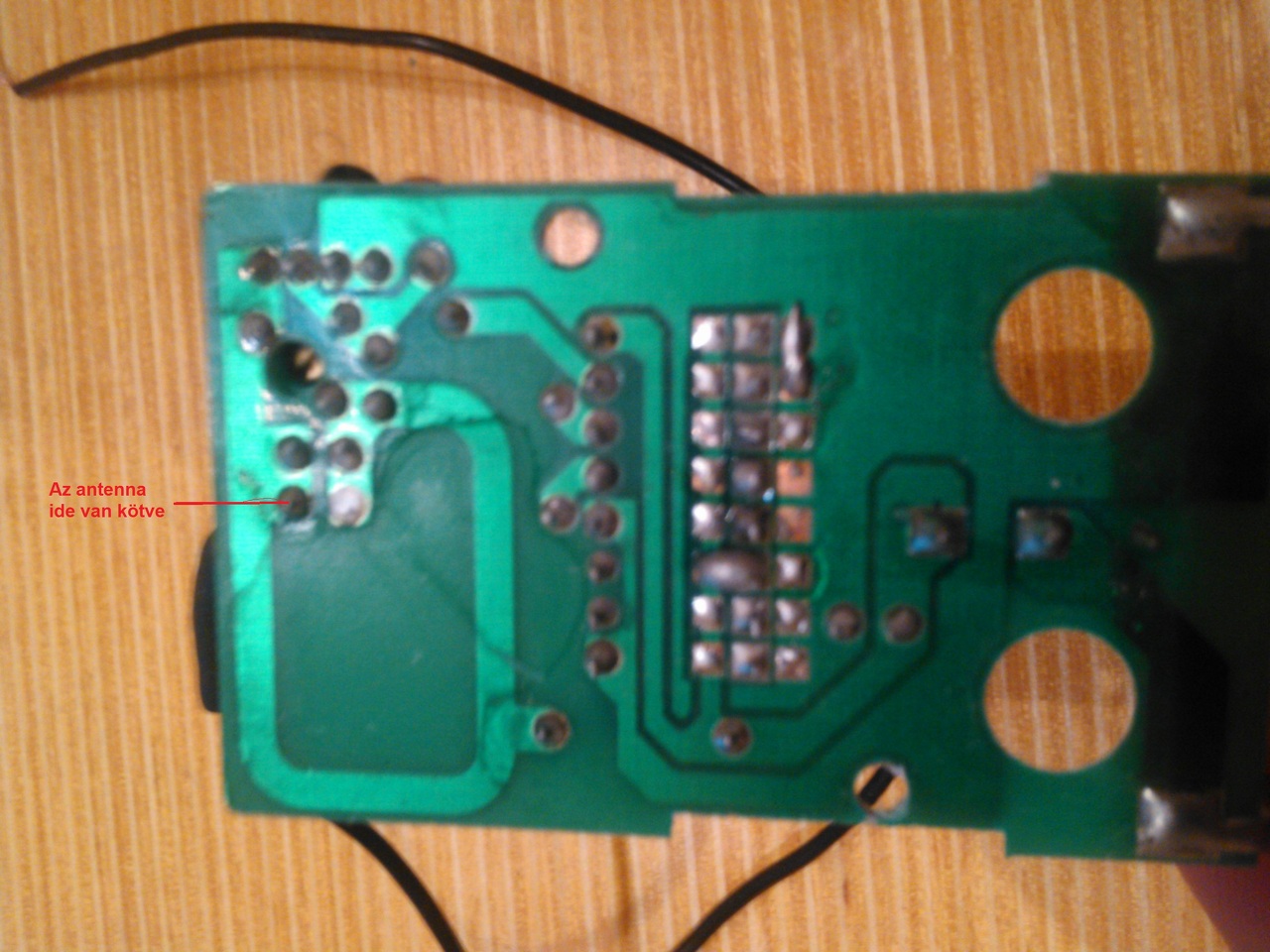

sziasztok.Egy vezeték nélküli csengővel szeretnék kapcsolni egy dallamcsengőt.A célom az lenne,hogy kiváltsam a mostani nyomógombot.Gondoltam arra,hogy a hangszóró kimenetére valahogy rákötni egy relét amivel tudnám kapcsolni a másik csengőt.Nem tudom ez mennyire megoldható így,és ezért kérem a ti segítségeteket.Előre is köszönöm a válaszokat.Egy nem túl jó minőségű kép mellékelve.
Ezt láttam,csak azt nem tudom,hogy ezt ,hogy kéne bekötnöm.Ha kiveszem belőle a modult ami a képen legfelül látható,annak van három kivezetése.Gondolom +,-,meg a jel amit kiad ha megnyomom a csengő kapcsolóját.
Kiszedtem belőle a vevő részét(Kép mellékelve)
Van rajta 3 kivezetés,balról jobbra haladva(gondolom én) Bal oldal negatív,mellette az ellenálásos a +,és jobb szélén meg adná ki a jelet.De lehet hülyeséget mondok.
Na ezt most nem értem,megnéztem a benne lévő Ic adatlapját,és annak megfelelően bekötöttem és egyfolytába villogtat egy ledet.Videó mellékelve.
Csak addíg villog a LED, amíg nyomod a gombot, vagy folyamatosan, minden külső jel nélkül?
ez a vevő része,a hangszórója a másik panelon van rajta és sajna nem testen van,a pozitívja van állandó pluszra kötve.
Sajna minden külső jel nélkül villog egészen addig amíg tápot kap,de ha visszakötöm a csengőbe akkor azt működteti.
Nem,ez a vevő része mert ezen van az antenna is,a másik panelon van még egy Ic ami gondolom a dallamhoz kellett.
