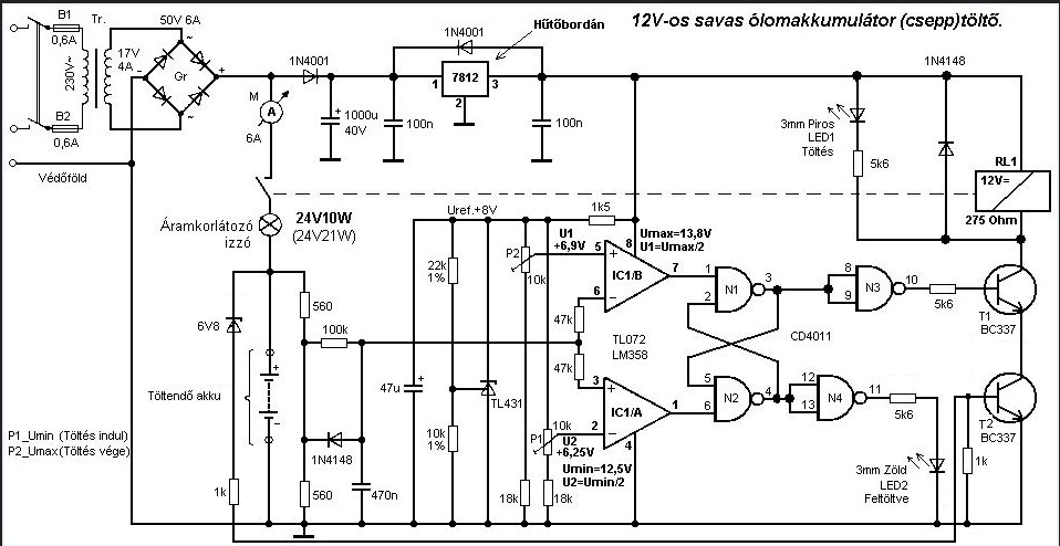

Megépítettem a relés akkumulátortöltőt. Szépen működik is, belehet állítani a ki-be kapcsolási küszöb feszültségeket. Egy a probléma van, ha nincs csatlakoztatva akku. akkor prellezik, a relé ki-be kapcsol. Kérdésem az lenne lehet-e ezen javítani. A választ előre is köszönöm.

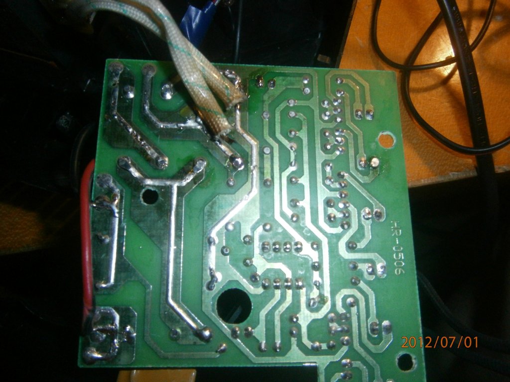

Kaptam javítani egy 12V-os töltőt. Ilyet: Bővebben: Link Mikor bekapcsolom pillanatok alatt felmelegszenek a diódák és világít a ledek fele kb. A trafó is pillanatok alatt felmelegszik. Bele lett kókányolva is egy kicsit ahogy néztem.Mintha teljesen zárlatba lenne mikor bekapcsolom. Multival mértem rajta egy áramfelvételt a trafó szekunder részén és a panel között. 14 Amper. Szerintem rossz helyre van kötve a trafó szekunder tekercse. Itt van róla kép is.
Nos jól gondoltam. Betudtam kötni jól a traó szekunder tekercsét. Most már megvan a 14,4V a kimeneten és nem melegszik semmi sem. Volt benne egy LM358P IC. Ezt kicseréltem mert továbbra is világított minden led akkor is ha nem volt rákötve az aksira. Én LM358N-esre kötöttem. Ez is megfelelő oda ugye?

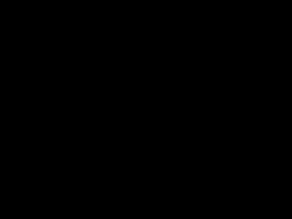

Már megépítettem a töltőt, lemértem, "üresjáratban" a feszültség pontosan 7 volt, a rövidzárlati áram 630 mA. Rá is tettem erre a totál mélykisülésben levő akksira, és az értékek nem változtak. 7 volttal töltött. De ahogy töltődött fel az akksi, úgy esett a feszültség. Amikor már 5 voltnál járt az akksi, már csak 5,8 volttal töltött. Ezért A Tina 7 szimulátorában megmértem, hogy ha az 1,1k-s ellenállást növelem pl. 4k-ra, akkor a feszültség nő, és az áram is, de csak egy kicsit. Kerestem az 1,1k helyére egy 5k-s potmétert, beépítettem, lemértem üresjáratban, és 21 voltot írt a multiméter, és alig lehetett állítani (19 V - 21 V -ig). Ahogy rátettem az akksira, már normális feszültséggel töltött. De akkor vettem észre, hogy izzik a kimeneten a 800 mA-os biztosíték. Lemértem, hogy mennyivel tölt, és 1,8 amper jött ki.
Lehet ezzel még tenni valamit? - ez lenne a kérdés - Mert az LM317-es lehet hogy meghalt... De addig átméregetem még egyszer.
Szerintem nem volt itt semmi gond. Kezdetben azért volt magas a feszültség, mert az aksi belsőellenállása még magas volt, így a kapocsfeszültség is. Ahogy aztán "kezdett magához térni" csökkent a feszültség. Majd ez nőt volna szép lassan, amikor már ténylegesen töltődik, 7,4V-ig. Nem kellett volna tenned semmit, csak figyelni. Az áramkörről úgy beszélsz, mint ha mi is látnánk amit Te. A rajzot kellett volna feltenni,vagy belinkelni, hogy ne nézzünk oly bután.. De szerintem kissé félreértelmezed a töltést. Általában az aksi töltőnél a feszültség és az áram korlátozva van. Vagy is ha az terheletlen, akkor a maximális kimeneti feszültséget lehet mérni. Ez azért van, hogy ne lehessen túltölteni az aksit. De ha az aksi feszültsége ez alatt a maximális feszültség határ alatt van, akkor meg az áramkorlátozásnak kell élni. Ellenkező esetbe, akkora áram folyna, amekkora csak tud. - Vagy is amikor az aksi ki van merülve és a töltőre teszed, akkor az áramkorlát működik, a kapocsfeszültség meg akkora, amekkorát az aksi belsőellenállása megenged. Ekkor töltőáram a beállított maximumon van. - Ez után, az aksi feszültsége a töltés alatt lassan folyamatosan nő. Az áram közben állandó. - Amikor közelébe kerül az aksi feszültsége a maximális feszültségnek, az áramkorlát helyett a feszültségkorlát kezd hatni. Vagy is miközben az aksi feszültsége lassan eléri a maximális feszültséget, a töltőára lassan csökken. Amikor pedig eléri az aksi a maximális feszültséget, teljesen megszűnik a töltőáram. Azt kivéve, hogy az aksinak van önkisütési árama amit a töltő állandóan pótol. - Ha az aksi feszültsége elérte a maximális feszültséget, és a töltőáram leesett majdnem nullára, fel van töltve az aksi, meg kell szüntetni a töltést. Normál esetben így működik a töltés, egy egyszerű pld. 317-es töltő esetében. Ha a 317-nek csak a kimenő feszültsége van beállítva, "mint feszültség korlát", és nincs áramkorlátozás, akkor a tok belső áram és hővédelmi korlátja fog működni. Vagy is ha megfelelő a tok hűtése, akkor a 317 Maximális áram a tud folyni töltés kezdetén, ez kb. 1,5A, vagy a tok felmelegszik és akkor a hőfoktól függően csökken a töltőáram, de maximum akkor sem érheti el, a 1,5A-t. Ha van áramkorlát is (soros ellenállás az LM kimenetén v. tranyós korlátozás, akkor az fog hatni a töltés alatt.) Valahogy így kellene szemlélni a dolgot. A jelenséget, amit az aksinál leírtál "részegségnek" hívják. Ha 6V-os 11Ah-ás aksid van, akkor a feszültség korlátot 7,4V-ra, az áramkorlátot 110, de maximum 220mA-re kell beállítani. Nem 800mA vagy 1,8A! ![]() üdv! proli007
Jujjjj... Elfelejtettem kapcs. rajzot feltölteni.
![]() Amúgy a töltőt nem én állítottam 1,8 amperra, hanem saját magától ugrott annyira, amikor az 1,1kilós ellenállást kicseréltem egy 5 kilós potméterre, hogy tudjam növelni a feszt. És a 317-esnek van hővédelmi korlátja? Mert akkor még nem romlott el.
Ha nem a tranyó feküdt meg, akkor az LM317. Mert itt 600mA-nál nagyobb áram nem folyhat, akármire is cseréled az 1,1kohm-ot. Ugyan is ha az 1ohm-on 600mV-nál nagyobb feszültség van, a tranyó lehúzza az ADJ lábat, ezzel leszabályozva a feszültséget akkora értékre, hogy 600mA-nál ne folyjon nagyobb áram. Egyébként az 1,1kohm megfelelő, mert a kimeneti feszültség nem lehet magasabb, mint 6,7V. üdv! proli007
