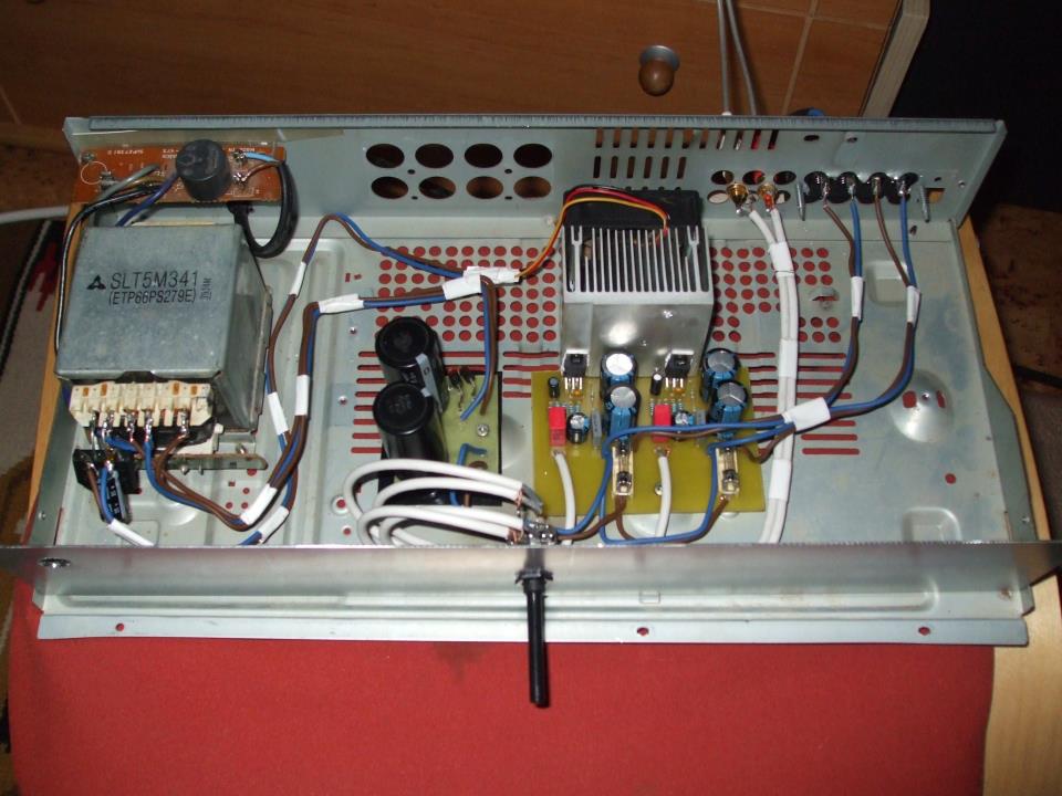

(#) colos850514 hozzászólása Júl 25, 2012 /
Hali Reloop az lenne a kérdésem ,hogy megépítettem a tda2050 híd kapcsolást a mellékelt kép szerint. És az a probléma hogy magasabb hangerőnél berecseg mintha elfogyna a kondi pedig 2db6700mf és egy 10000mf van rajta.Szerinted??
(#) reloop válasza colos850514 hozzászólására (») Júl 25, 2012 /
Szia! Mekkora a tápfeszültség és hány ohm-os a hangszóró. Ezt azért kérdezem, elérheti-e a csúcsáram az 5A-t, mert akkor határol az IC.
A másik lehetőség, hogy melege van és azért szabályoz le.
Terhelés közben nézd meg, mennyire esik vissza a tápfeszültség, a nagy kondik ellenére is leszaladhat a feszültség, ha a trafónak, vagy a vezetékelésnek nagy a belső ellenállása.
(#) colos850514 válasza reloop hozzászólására (») Júl 25, 2012 /
Olyan 40v üresen 30-32v hajtva. Hűtés van neki bőven.
De ez köhög meg torzit mint amikor kevés a végfok hanem erőteljesen be recseg. Elkezdem tekerni a hangerőt még a felénél se jár és reccsen. Mégvalami hahalkan halgatom és lekapcsolom a tápot a kondival még szól vagy 15 másodpercig de ha hangosítom és majdnem reccsen vagy berecseg és akkor kapcsolom le a tápot rögtön elhalgat. Ja és 8ohm a hangszóró ,de próbáltam 4ohm de nem változott.
A híd második tagja ezek szerint gerjed. Ellenőrzés kép meghallgathatod csatoló kondenzátorral külön-külön a híd két kimenetét.
Amennyiben a feltételezésem beigazolódik, akkor a hídnak csak a második tagja fog torzan szólni. Ez elvileg az ottani 22k/680 ohm visszacsatolás miatt nem következhetne be, esetleg akkor, ha a 680 ohm az átkötés során véletlen elszabadult.
A helyzet akkor válik bonyolulttá, ha valamilyen hurokjelenség lépett fel. Ebben az esetben jó lenne egy fotó a huzalozásról.
Annyi a külömbség hogy ezen még nincs rajta a 10000mf kondi meg itt csak a kis borda volt ventilátorral. Egyébként sztereónak készült és úgy jól is szólt.
Nagyon pofás
Mérd ki, az átkötő 22k és a test között ott van-e ténylegesen a 680 ohm. Ennek a hiánya volna a legkézenfekvőbb magyarázat.
A híd második tag kapott bemeneti rövid-zárat?
Rövid zár meg van. Jelenleg melózok de délután vagy este kimérem és írok. Köszönöm gyors válaszaidat!!
Még annyi hogy én az átkötésnél bent hagytam a kondikat csak átkötöttem őket az gondolom jó úgy is vagy nem.? És a 22k ellenálás előtt vagy után kell mérnem a 680ohm ot??
A kondi átkötéssel semmi gond. A 22k 680 ohm felőli vége érdekes, mivel azt vizsgáljuk a 22k és a test között ott van-e mérhetően az említett ellenállás.

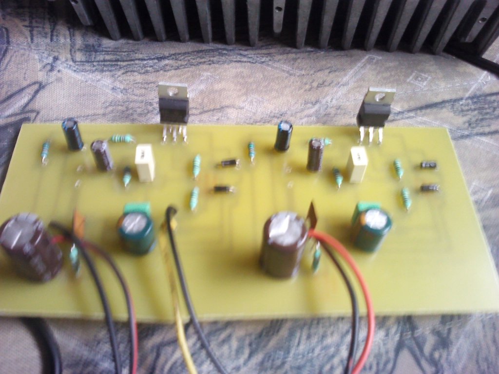

(#) Flashhun hozzászólása Júl 28, 2012 /
Sziasztok! Megépítettem ezt a kis végfokot Bővebben: Link. Természetesen kettőt építettem mindjárt, a sztereó hangzás miatt, nyákra. A Problémám az hogy amikor szól a zene, és jön egy mélyebb(ütősebb) rész a zenében, akkor a mély hangra betorzít. Biztos hogy erősít, mert hangosabb a zene, mint amit beküldök a bemeneten, viszont a két panel összesen nem vesz fel 200-300mA-nél többet. (15-17V [Kísérleteztem a feszültségekkel]) Tud-e valaki valami orvoslást, módosítást? Én mondjuk azt hittem hogy a két panel fogyasztása lesz kb olyan 2A ha teljesen "kopp" hangerőn használom. Én rontottam el valamit?
