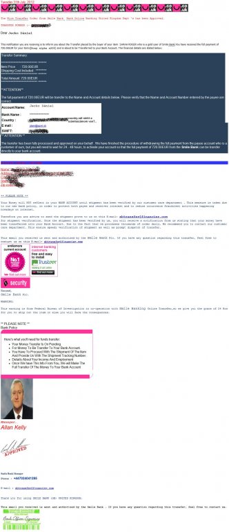

Van egy eladó fényképezőm, amit meghírdettem egy szlovák oldalon, mert innen vagyok. Erre írt egy amerikai muksó, hogy ő megveszi, és 600? helyett ad érte 650?, csak küldjem el neki amerikába. Én nemigen akartam ilyenbe belemenni, emrt elég nagy a doboz, meg a küldés is amerikába elég drága lenne, de 50?ból biztos kijönne. Megadtam a számlaszámom, meg az ahoz tartozó többi számot, külföldi utalás esetére. Gondolom ezzel semmi rosszat nemtettem, nemtud azzal viszsaélni, esetleg leszedni a számláról a pénzt. Ma írt hogy elküldte a pénzt, és küldött egy visszaigazolást, hogy a pénz elment. De miért 720? küldött?... Mindegy, én sem tudom. A bank amiről küldte smile bank. Halott már valaki erről? A visszaigazolás pedig így néz ki. (kép) Ha a számlámra megjön az öszses 720?, az már betonfix gondolom, nincs olyan, hogy visszaveszi valamiért vagy ilyesmi, nem? Ha az már a számlán van, azt már csak én utalhatom tovább. Hol lehet ebbe az átverés?
Ilyennel nálunk is próbálkoztak a szervizben. Elküldte az ember az igazolást, de a pénz csak nem akart megjönni. Addig ne küldj semmit, amíg nem látod a számládon a pénzt.
Vakuljak meg, ha a képből bármit is látok.

A képről nemtehetek, HE méretez...
