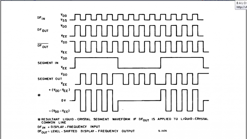

(#) SKY válasza proli007 hozzászólására (») Aug 5, 2012 /
Kösz a választ. Tudom, hogy bemenet, de nem volt valószínű hogy arra vonatkozzon... cmosnál 10mA?
VFD csövet hajtanék vele, de ebből az adatlapból nem sokat tudtam meg... mérésem szerint 1mA max szegmensenként megfelelne, az ic adatlapja kb. 2mA minimumot biztosít, akkor ez meg is felelne.
Megoldható ezzel az icvel, hogy Vdd és Vee közötti fesz (kb. 30V) kerüljön egy szegmensre és a kikapcsolt szegmens Vee-re kerüljön?
Csak ez az idődiagram van az adatlapban.

(#) proli007 válasza SKY hozzászólására (») Aug 6, 2012 /
Az nem zavar téged, hogy az LCD vezérlése teljesen más, mint egy VDF-é? Nem biztos, hogy a Forma1 versenyhez elég, ha a Trabantot "jól teletankolod"..
