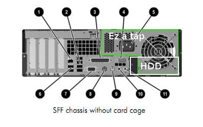

Sajnos mint írtam egyedi táp.Nagyobb teljesítményű beszerzése lehetetlen.KÉP. A zöld vonal a táp körvonala.A fehér az a venti mögötti részen levő HDD-t mutatja.

(#) szucsip válasza belfi2 hozzászólására (») Júl 19, 2012 /
AKkor ez nyilván olyan gépben van, amelyikbe ez elég. Nincs is probléma, ez egy netezős PC lehet. Ha kell a számítási teljesítmény, akkor vegyél normális számítógépet, mint a többiek

(#) erbe válasza belfi2 hozzászólására (») Júl 20, 2012 /
Ismered-e egyáltalán a géped jelenlegi fogyasztását? Mit szeretnél beletenni ebbe a szűk házba, ami akkora többlet teljesítményt igényelne?
Hasonló gépek gyári összeállításban 90-110 W-ot esznek. Bőven van benne tartalék, amire szükség is van, hiszen nem 1-2 éves bóvligépnek méretezték. Gondold át és mérj, mielőtt nekirontasz ennek a spéci tápnak!
