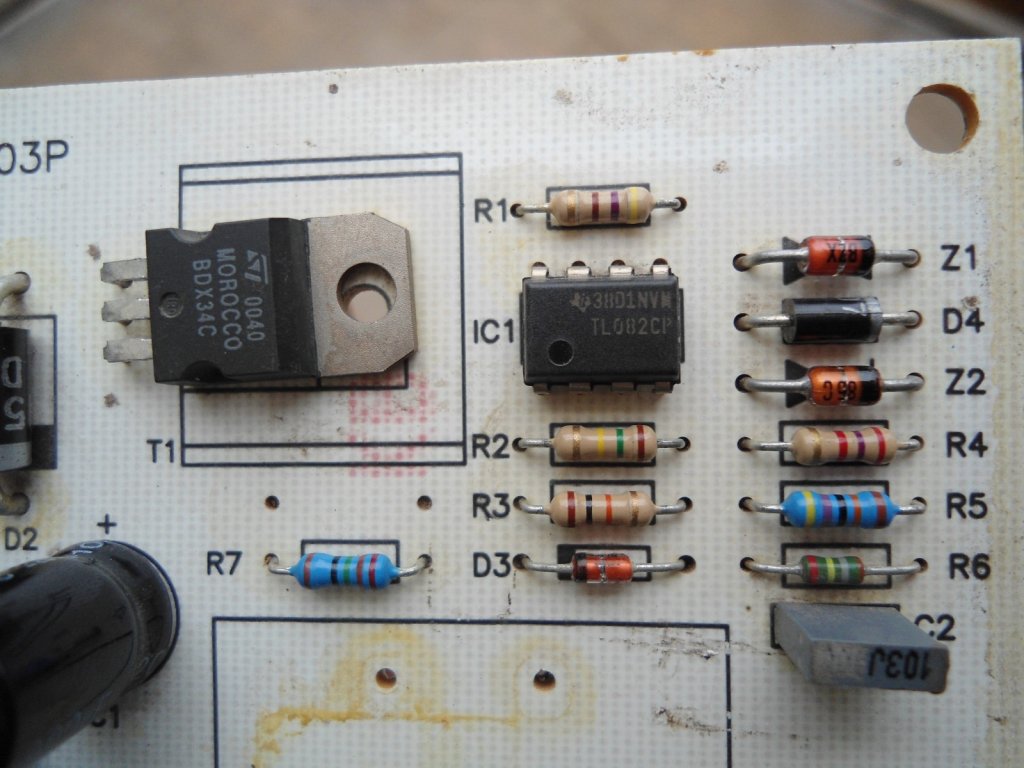

(#) kallaizoli hozzászólása Aug 11, 2012 /
Vettem egy tip tronic 140A gépet ami az eladó szerint nagyon jól működik,de mire hozzám eljutott már semmit nem csinált,életre keltettem ugyan de csak nagyon csúnyán lehet vele hegeszteni, utána néztem mindenki azt mondta ,hogy kontakthiba, erre én minden vezetéket és kapcsolót, potmétert kicseréltem,elkezdtem felújítani a vezérlőpanelt,de tudatlanságom miatt belefutottam egy nagy hibába egy olyan ember írta, nézte meg nekem hogy mi kell bele aki nálam is kevesebbet ért ehhez ,ha
valakinek hasonló típusú gépe van vagy esetleg ennek tervei alapján épít magának egyet kérem legyenszive
s egy alkatrészlistát kitenni,mert én már lassan kezdek megcsömörleni...(vezérlőpahelhez)...Köszönöm!!

(#) dobo válasza kallaizoli hozzászólására (») Aug 11, 2012 /
Ha jól sejtem akkor az összes alkatrészt kicserélted benne és nem működik.
Az alkatrészek szerintem nem azonos értéküek a gyári panelen lévő alkatrészekkel vagyis össze vannak keverve az ellenállások szerintem ugyanis nem stimmelnek a szinkódok.
A z1-z2 dióda az zéner dióda ugye? mert a régiben üvegtokos volt.
Miért nem ugyanolyan alkatrészeket használtál az ujjáépítéshez?
Vagy kutakodsz a neten tolásszabályzó rajz után vagy egyessével lekódolod a régi panel fotójáról az ellenállás szinkódokat és ugyanolyan értékű alkatrészeket használsz.

(#) kallaizoli válasza dobo hozzászólására (») Aug 11, 2012 /
működni ugyan működik csak valami szerintem nem úgy ahogy kéne, elvittem egy elektronikai boltba hogy fejtsék meg nekem hogy a zénerek milyen értéküek mert minden felirat elmosódott rajta(akkor kaptam az üvegtokos helyett azokat amik benne vannak), az ellenállásokat ohm szerint vettem meg hozzá az enyémen nem mindenhol lehetett rendesen kivenni a színkódot azt innen néztem meg:
http://www.hobbielektronika.hu/forum/files/4c/4cf7774443a51e2d58fb1...8d.jpg
találtam egy kapcsolási rajzot, de annak olyan rossz a felbontása hogy nem lehet megtudni róla szinte semmit , aztán ahogy jobban megnéztem kiderült hogy egy újabb kiadású géphez lehet

(#) szepi003 válasza kallaizoli hozzászólására (») Aug 14, 2012 /
Szia.Megnéztem az én tartalék panelomon a Z1 BZX5,6v a Z2 ZY12V üdv szepi003
(#) kallaizoli válasza szepi003 hozzászólására (») Aug 14, 2012 /
Szia, köszönőm szépen, még azt meg tudnád mondani, hogy a D3, és D4-re mi van írva,vagy mi az értéke?Előre is köszi...

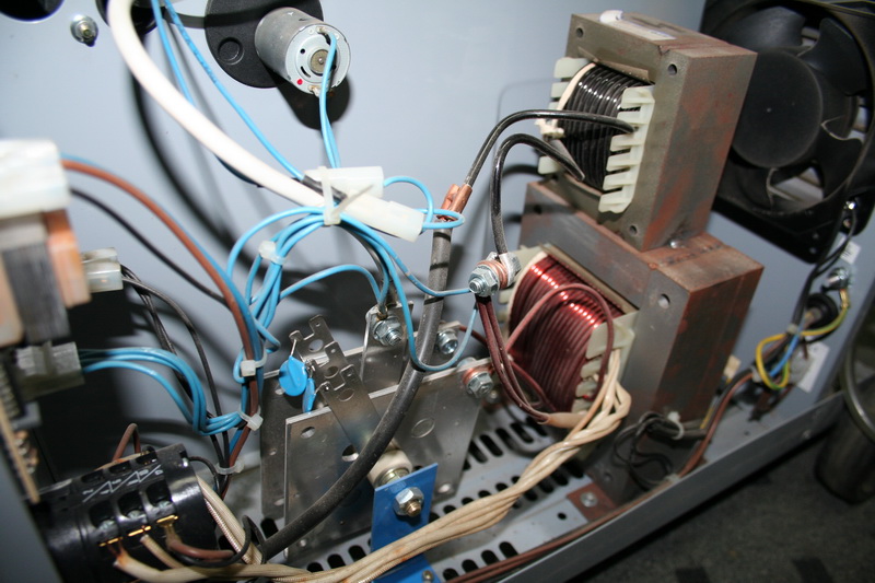

(#) debati hozzászólása Aug 14, 2012 /
Sziasztok! Visszaolvastam, úgy rendesebben a fórumban és a segítségeteket szeretném kérni. A képeken látható hegesztőt szeretném egy kicsit használhatóbbá tenni. A munkakábelt mindenképp szeretném lecserélni euro szabványosra, mert kicsit odavan már, akad benne a huzal, és felszerelni hozzá egy aljzatot. Olvastam, hogy a huzalelőtolást érdemes külön trafóval megoldani, hogy egyenletesebb legyen, valamint egy kondenzátort is szeretnék beszerelni, hátha szebbek lennének a varratok. Tudnátok segíteni, hogy kezdjek hozzá?
Mágneskapcsolót nem nagyon látok, az új munkakábelhez viszont mindenképp kellene egy mágnesszelep, ami a gázt adagolja...
Ja és a másik oldalról egy kép. Szerintetek be lehet ide valahogy építeni az aljzatot az új munkakábelhez?
Mennyibe kerülhet egy aljzat és munkakábel? Amit eddig láttam 4500Ft.- az aljzat és kb 10eFt.- a munkakábel. Elbírja a 4 méteres munkakábelben tolni a huzalt ez a csepp motor?
Egyébként eddig amire szükségem volt mindent sikerült megoldanom a masinával, de mostanában nagyon elegem lett a huzal állandó elakadásából (széteshetett a spirál), és abból, hogy mire sikerült beállítanom rendesen az előtolást vége lett a varratnak. Hegesztés közben állandóan ingadozik a huzalelőtolás sebessége.
Eladni nem szeretném, mert normális gépet az árából úgysem tudnék venni. Amire nekem kell, arra eddig az áramerőssége elég volt, beolvadt rendesen, csak csúnyák voltak a varratok, amiket sikerült vele csinálni.
(#) mpisti válasza debati hozzászólására (») Aug 14, 2012 /
4m-es kábel felejtős, MB16-os kábelt vegyél 3 m-eset.
Az a kábel 160A-es, neked ehhez a géphez bőven elég. A centrál csatlakozó valóban 4500Ft körül kapható, ennél nincs olcsóbb megoldás-illetve ha új gépet építenél,akkor lenne de az egy más dolog. Nem lesz könnyű dolgod az átalakítással, kell 2db 22000µF 50V-os kondi, -bocsi, letelt a műszakom, a többit otthonról.
(#) mpisti válasza mpisti hozzászólására (») Aug 14, 2012 /
Folyt.köv. Na tehát:A huzal sebessége azért ingadozik, mert a huzaltoló a hegesztőfeszültségről megy. Először ezt kellene kiváltani egy megfelelő trafó segítségével, Ehhez szükséged lesz egy 24V 60VA körüli teljesítményű trafóra plusz egy graetz hídra. Másodszor a triacot kell tehermentesíteni úgy, hogy a triac ne a trafót hanem egy 230V AC mágneskapcsolót működtessen. A triac ugyanis nem váltja be a hozzá fűzött reményeket ebben az alkalmazásban.Harmadszor: ha a gép porbeles huzallal ment eddig, akkor nem lehet vele töltet nélküli huzallal hegeszteni csak akkor, ha a munkakábelre kötöd a pozitív pólust. Ugyanis a porbeles huzalt negatív pólusról hegesztik.Ezekkel a kis gépekkel csak akkor lehet jól hegeszteni ha hibátlan a munkakábel, jó a huzaltovábbítás és az áramátadó fúvóka is jó állapotú.Egyébként kínszenvedés vele a munka.
(#) buburobi válasza debati hozzászólására (») Aug 14, 2012 /
Egy haveromnak ugyanilyen gépe van és ugyanez volt a problémája. Vett egy 250A-es 3m-es ESAB kábelt, szerzett euros csatlakozót, szereztem neki mágnesszelepet és megcsináltuk. Kell egy trafó a mágnesszelephez (ha 230v-os akkor nem) amit simán rákötsz a főtrafóra. A többi szerintem értelemszerű.
(#) szepi003 válasza kallaizoli hozzászólására (») Aug 15, 2012 /
Szia. A D3 1n 4148 a D4 1n4007

(#) debati válasza mpisti hozzászólására (») Aug 15, 2012 /
Szia! Probeles huzalt még nem használtam soha, mindig CO-val ment. Köszi az azonnali választ, azt hiszem elkezdem összeszedegetni a cuccokat és belevágok. Majd dokumentálom a dolgokat, hátha másnak is hasznára lehet...
(#) debati válasza buburobi hozzászólására (») Aug 15, 2012 /
És hogy szuperál neki az átalakítás óta? A huzalelőtolást is átalakítottátok külön trafósra, vagy csak kábelcsere?
(#) buburobi válasza debati hozzászólására (») Aug 15, 2012 /
Az átalakítás óta eltolt vele kb egy fél (18kg-os) dob 1mm-es huzalt. Az előtoláshoz nem nyultunk, de elég gyengécske mert nem bírja úgy tolni a huzalt ahogy kéne és ezért azon gondolkodtunk, hogy az egész tolóművet kicseréljük normális (ESAB MEK 4S-ből bontott) ipari változatra.
