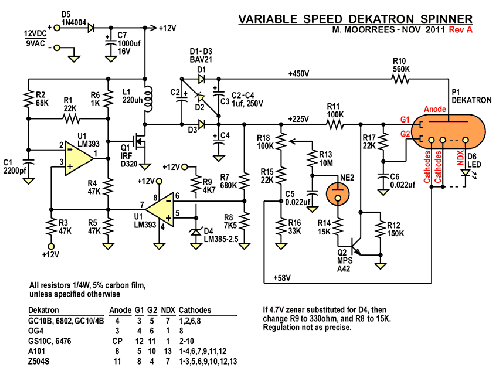

A melléket kapcsolást csinálom, legalábbis a táprésze kellene nekem.Leválasztottam a többi áramkört, csak a táp van bekötve, de alapba kb.1,5A az áramfelvétele, és a drain-en semmit nem tudok mérni.
Az IRF 740 tűzforró.
Egyáltalán működőképes ez a kapcsolás?
Ha valaki tudna valami ötlettel segíteni, nagyon megköszönném...

(#) Pali79 válasza Csupasz hozzászólására (») Júl 15, 2012 /
Nem tudom aktuális-e még, de szerintem ez picit túl van bonyolítva. ITT egy másik, kicsit egyszerűbb és eléggé hasonlít az Emule-ban és az Overkill órában használt tápra. Én nem próbáltam, de nem tűnik rossznak.
(#) Csupasz válasza Pali79 hozzászólására (») Júl 15, 2012 /
Köszönöm a segítséged, ezt a kapcsolást ismerem,(néhány órámban már működik)
Most viszont 225V-ra volt szükségem, és ezért építettem a másikat.De már az is rendben van.
Mégegyszer köszi.

(#) Csupasz válasza Pali79 hozzászólására (») Júl 16, 2012 /
Háát igen...
Annyit lehet belőle tanulni, hogy maximálisan oda kell figyelni, hogy a megfelelő értékú alkatrészek kerüljenek a megfelelő pozícióba.
A kapcsolás kiváló, én építettem be egy más értékű ellenállást,és arra gondoltam, hogy a kapcsolás nem jó.Jó volt...
Üdv:
Csupasz
