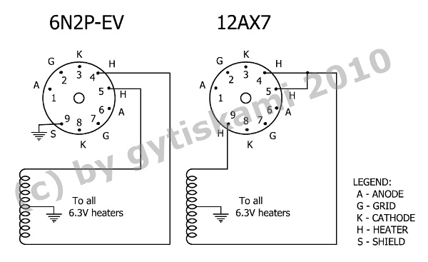

(#) sturbi válasza Szpisti hozzászólására (») Aug 15, 2012
„Egy kicsit konkrétabban : A 6n2p csőnek oldalanként kell 0,33 A átlagban. A JCM800-ban van 3db ecc83 , ami 6x0,33A ha a 6n2p-t nézzük, közel 2 A.
Nem így van. A 6N2P-nek összesen 340 mA a fűtőárama (tehát oldalanlént 170 mA, de nincsen kivezetve a fűtésközép), ez három cső esetén 1,02 A. Az ECC83-nak oldalanként 150 mA a fűtőárama (a teljes csőre 6,3 V fűtésnál 300 mA, 12,6 V fűtésnél 150 mA). Ez három cső esetén 6,3 V-ról 900 mA, 12,6 V fűtéssel 450 mA, a különbség tehát mindössze 120 mA (a 6N2 P csak 6,3 V ról fűthető a 4-5 lábon, az ECC 83 fűthető 6,3V-ról is a 4/5-9 llábon és 12,6 V-ról is a 4-5 lábon (ezesetben a 9. lábat nem kötjük be)). :yes:

Köszönöm az információkat! Közzéteszem a JCM800 rajzát, de ezen csak 2 cső van. A kérdés az hogy konkrétan ez megépíthető-e 6n2p-vel? Van itthon 5 db. Ha problémás, akkor beszerzek Ecc83-at(12ax7).
(#) mark.budai válasza konyak6 hozzászólására (») Aug 16, 2012
Teljesen jó a 6N2P bele, én is azzal csinálom.

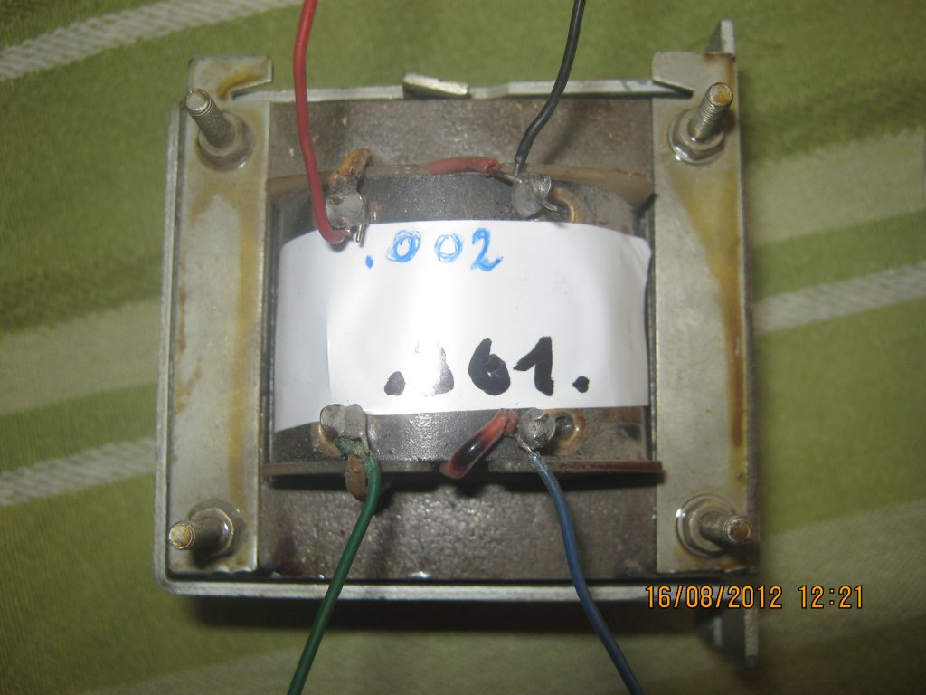

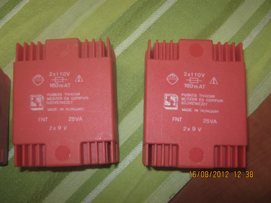

Szia mindenki.
Egy kérdésem lenne .
A piros trafók jók a hálózati trafóhoz.a másik 2 sima trafó az kimenőnek meg felel-e?
Köszönöm előre is a segítséget....

(#) havranarpi válasza spirik hozzászólására (») Aug 16, 2012
Én most egy ilyen pirosat építettem be egy csöves hibrid füles erősítőbe és nagyon jól szuperál.
(#) spirik válasza havranarpi hozzászólására (») Aug 16, 2012
Szia,
Köszönöm szépen és van nyák vagy kapcsolási rajzod.
