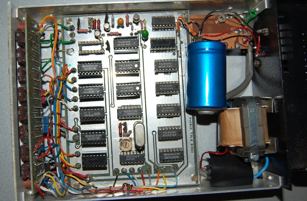

(#) Baxi hozzászólása Jún 18, 2012 /
Hi Mesterek!
Találtam a bolhán ezt a ketyerét (500 ft). Más ha nem a doboz megért ennyit.
Sajnos nem teljesen életképes, de azért még elindul. Akármekkora freki adok neki 2e Hz mér, nem kereken de ott ugrál.
Valaki nem ismeri fel konstrukciót, hogy a hiba keresésbe eltudnék indulni valamerre.
Az egyik IC hiányzik belőle, azaz gondolom Én, de lehet hogy teljesen más volt ott nem pedig 74S... ic.
A panel alján a 600 Mhz counter van "maratva".
Segítséget előre is köszönöm.
(#) _vl_ válasza Baxi hozzászólására (») Jún 18, 2012 /
Még a panelon is látszik, hogy házilag "rajzolták". Szerintem ez egy egyedi készülék...
De ha csinálsz egy fotót a panel aljáról is, szerintem elég gyorsan kitalálható a kapcsolás, abból meg elég jól megtippelhető, hogy kb. mi kellhet oda - ha kell egyáltalán.
(#) Baxi válasza _vl_ hozzászólására (») Jún 18, 2012 /

(#) proba válasza Baxi hozzászólására (») Jún 18, 2012 /
Úgy gondolom ,az a bemeneti osztója lehet.Legalábbis nem látok sehol olyan IC-t benne ami a 600MHz-t "megenné". Azokból pedig szerintem nem sok fajta van, maximum beszerezhetetlen az eredeti.

(#) pinyó39 válasza Baxi hozzászólására (») Jún 19, 2012 /
Nézd meg a vonalvezetést, a hiányzó IC lehet az SP 8...-as sorozazból egy gyors előosztó, vagy 11C90 habár azt fejből nem tudom meddig megy el az utóbbi..
(#) Sebi válasza pinyó39 hozzászólására (») Jún 19, 2012 /
Szerintem is 11C90 volt ott. (nem minden látszik, de az egymással összekötött lábak alapján... A be és kimenet is passzolni látszik)
650MHz-ig megy.
Hazai (MEV) IC-k, dunakeszi doboz: ha a panel nem is, de a konstrukció biztosan hazai amatőr.

(#) vilmosd válasza Baxi hozzászólására (») Jún 19, 2012 /
Pueblo (Colorado, ZIP 81002) Egyesult Allamokbeli varos. Gondolom a tervezoje vagy a panel gyartoja onnan valo. Valoszinu kit formajaban arulhattak a 80-90-es evekben. Ha jol lattam TIL311 kijelzok vannak benne, azoknak a gyartasat a '80-as evek kozepen beszuntettek. Tehat valoszinu a '80-as evek elejere teheto a tervezes ideje.
(#) _vl_ válasza Sebi hozzászólására (») Jún 19, 2012 /
A Pueblo Loco 81002 egy colorado-i városka. A Circuit Board Specialists meg gondolom valami ottani amerikai cégecske lehetett.
A MEV-es IC-kből egyértelmű, hogy nem az USA-ban készült a készülék. De a panelterv meg amerikai... Ezt el tudom képzelni: a kiváló amerikai cég tervezett egy ilyen ketyerét, és leközölték valami hobbielektronikás újságban, paneltervvel. Emberünk meg Magyarországon valahogy összefutott a tervvel (vagy kapta kintről az újságot, vagy valamelyik hazai lapban is leadták), kimásolta a paneltervet, és megcsináltatta valami nem túl házilagos gyártású helyen (mondjuk pl. 25 évvel ezelőtt faterom az NME-n dolgozott, a privát cuccait is rendszeresen az egyetemi panelgyártókkal csináltatta fusiban - ott simán mentek a lyukgalvános dolgok is).
(#) pucuka válasza _vl_ hozzászólására (») Jún 19, 2012 /
Jaj, de figyelmetlen vagyok. A panelen rajta van az ARRL emblémája is, (Amerikai rádióamatőr szövetség) tehát valamilyen rádióamatőr eredetű. Biztos valamelyik évkönyvükből lett kimásolva.
(#) Baxi válasza pucuka hozzászólására (») Jún 19, 2012 /
