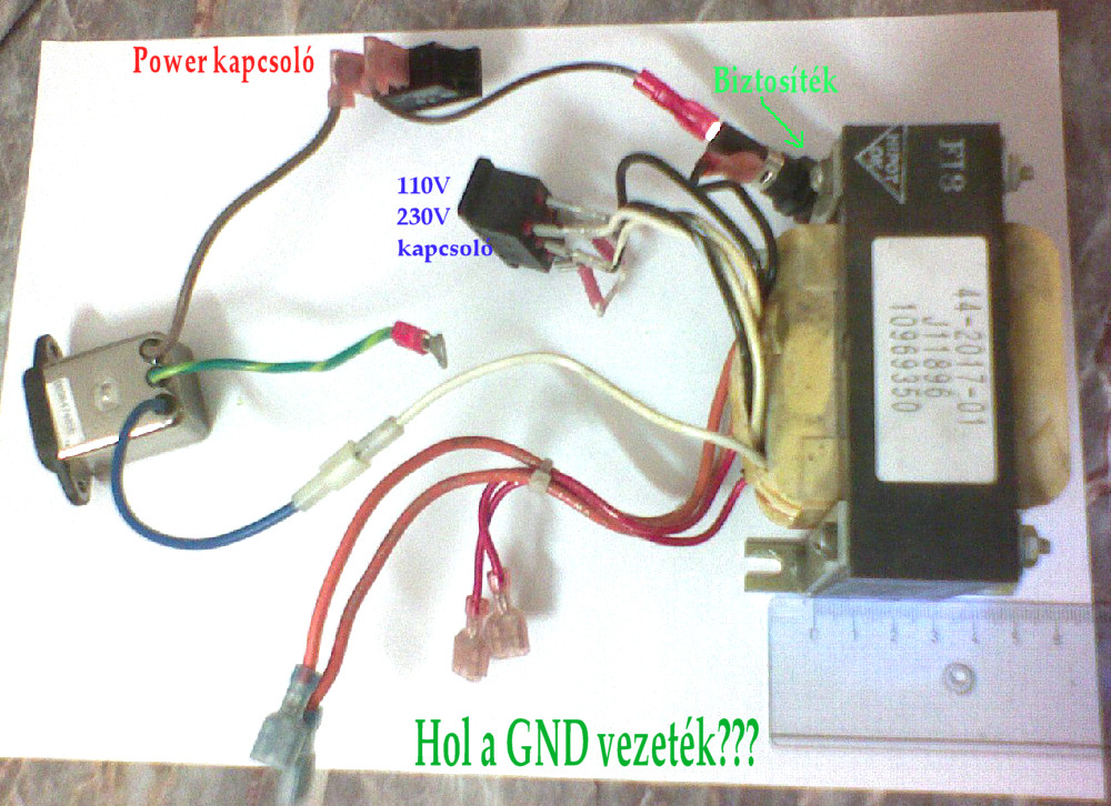

Viszont most egy nagyon komoly problémám van. A trafómat egy hozzáértő embertől vettem, aki azt mondta, hogy 21,5V jön ki a trafóból. És hittem is neki... nem néztem utána. De most mikor mérni akartam, nem találom a GND-ét! Melyik a föld? Sajnos a trafókhoz nem értek... 2 narancs színű és 2 piros vezeték jön ki belőle! Mértem ezt a 4 vezetéket, aztán megpróbáltam a hálózati zöld vezetéket (de ezt ugyen nem kell majd bekötnöm sehova? Fából van a dobozom...) aztán trafó "fémházára" is rátettem a műszer másik felét. De teljesen eltérő feszültséget kaptam mind a 4 vezetéken. Hol a GND?
Nincs! 1.Műszert kapcsold váltófesz mérésre. 2.Műszer egyik vezetéke trafó egyik narancsszínű vezetékére, műszer másik vezetéke trafó másik narancsszínű vezetékére. 3. ld. a második pont, de most a piros vezetékekre. 4. Írd le mit mértél.
Természetesen váltó feszen méricskéltem...
A két narancsba dugva 23,9 V A két piroson 10,7 V Mi következő lépés???
Szóval akkor neked a két narancssárga vezetékre lesz szükséged.
Ezt egy egyenirányító híddal egyenirányítod, és elkóval megszűröd. (pl 4700uF) Ez fog menni, vagy segítsek?

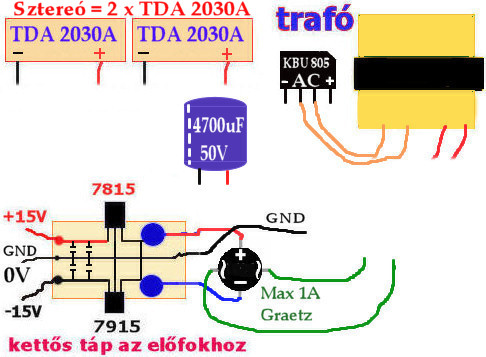

Tehát van most egy előfokom amihez mindenképp kell a +-15V és a GND, amihez tartozik egy 1A-es Graetz.
Ezt hogyan kössem be??? És a 2 darab TDA 2030A tápjához mi szükséges még? Bármilyen ötleteket elfogadok! Ja és a képen beköthetnétek, vagyis átrajzolhatjátok az áramkört! Köszi!
A végfoktáp rendben lesz, úgy értem más nem kell hozzá. Gondolom, azt be is tudod kötni, bár a rajzon nem tetted meg.
Az előfok tápja már kicsit húzósabb lesz, tekintve, hogy nem középleágazásos a trafód.

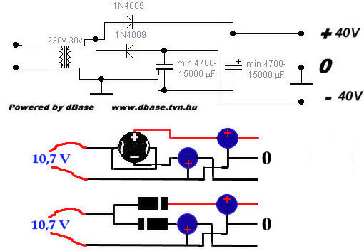

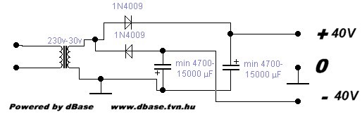

Az előfok tápját pl. ezzel tudod megoldani. (Ekkor nem kell külön trafó)
A kérdésem az lenne, hogy ezt az áramkört már a 8 Amperes Graetz-em után kell ugye? Mert +- t is látok a nagyobb feszültséghez készített rajzon...
És akkor a kisebbik diódahídra nem is lesz szükségem... Aztán majd meglátom, hogy melyik megoldás lesz egyszerű vagy olcsóbb...
Ezt már egyenirányítás után kell kapcsolni, de nem árt, ha külön egyenirányítót használsz, pl a kisebbiket.
Esetleg van még ilyen megoldás is, persze a rajta lévő fesz. értékek nálad mások lesznek. (csak az elvét nézd) Egyébként DC-DC konverterrel is megoldható, de az még bonyolultabb. Vagy még az előerősítőn is lehet variálni. Tehát mint látod, több megoldás is létezik a problémára.

Én a legegyszerűbbel kezdeném, de hogy bevállik-e az előfokodhoz, azt ki kell próbálni.
Ja és ezt a megoldást a trafó piros vezetékére tenném. Nem nagy az alk. igénye, általában az ember otthon is össze tudja guberálni. Szóval szerintem rakd össze, mérj, aztán próbálj. Ha működik, miért bonyolítanád el jobban, persze ha nem, akkor jöhet a B-terv.
Erre gondoltál az egyszerűbb megoldásnál? Csinálhatom is akkor a Graetz-el? Vagy keresgéljek 2 diódát?
