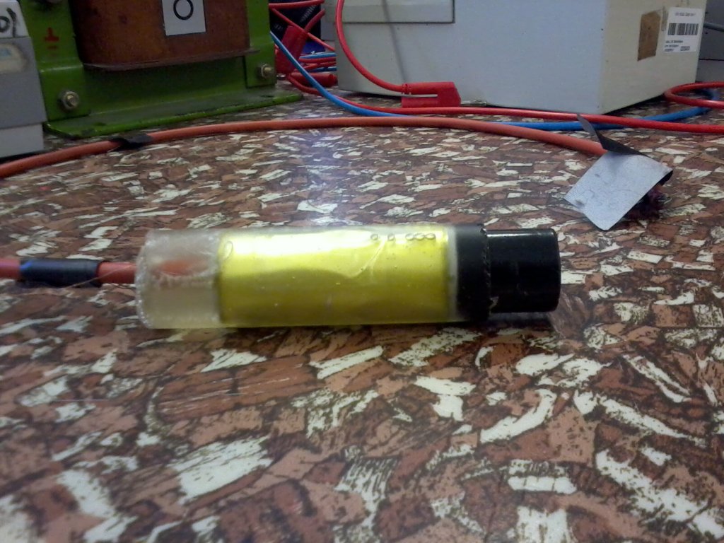

(#) Ocskó Sós Gábor válasza Vakegér hozzászólására (») Júl 30, 2012 /
Használtam minden félét , de csak 0 ohm -os működik . A teszt asztalon marelli van , ha bemegyek az iskolába megmondom a típusát , az autóban pedig vadi új NGK . Ha kiszedem az autóból leírom a típusát . a héten meglesz mert hogy most akarom a negyedik sorozatot berakni . Az első egy hengeren próbált 600pF körüli volt amely 80Km ig nem okozott gondot utána pedig gyorsításkor kissé rángatott . Ez teljesen más szigetelő-fegyverzet variáció volt . ekkor elhatároztam ,hogy a legkisebbtöl felfele megcsinálom mind . figyelve a javulást vagy romlást . Az első , két fegyverzetlemez kb 100pF amely gond nélkül végigvitte az 1000Km -t de érezhető változás nem történt . A következő 3 lemezes kb 200pF amivel már a leírt eredmények jönnek most érte el az 1000Km-t . Komolyan kíváncsi vagyok a következő 4lemezesre 320pF mit hoz .
A gyártott kondenzátor 15 réteg ( tekercselőknél használt ) kondenzátorpapírból áll , majd 1 coll széles háztartási alufólia . 16-os Bergman csőre tekerve 22-es ben kiöntve . sajnos van hibás is ,ami nem hozza a kívánt értékeket ,ilyenkor újat kell csinálni ,Az pedig nehézkes mert semmit nem lehet újrahasználni .
