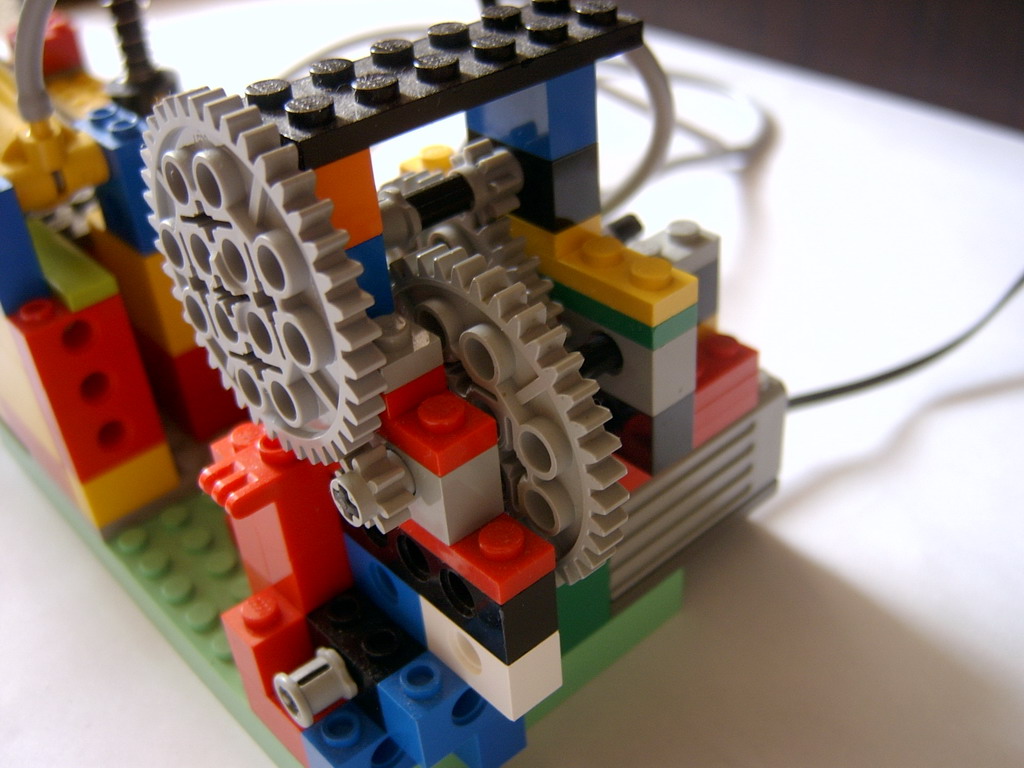

hy
egy olyan félig mechanikai(pneumatikus) és félig elektronikus szerkezeten dolgozok ami adott időközönként megnyom egy gombot.
egész pontosan a billentyűzeten a space gombot kell megnyomni 4 percenként.
a mechanikus részét már megépítettem, és most az elektronikus részéhez kéne egy kis segítség.
ahogy a képeken is látszik a 2függőlegesen beépített munkahenger nyomja a gombot felváltva. ennek a két munkahengernek az irányváltó szelepét a vízszintes munkahenger kapcsolja át. ennek a munkahengernek a szelepét pedig egy motor (igen tudom lehetett volna úgy is hogy már az első szelepeket is motorral hajtom, de azt nem bírta volna el a motor sztem).
ezt a motrot kéne úgy időzíteni, hogy 2 percenként bekapcsoljon a motor, és 3-4 másodperc után kikapcsoljon, és ezt csinálja akár több órán át.
a levegőellátás még nincs kész, de valószínűleg a pumpát egy motoral fogom üzemeltetni/pumpálni, amit szintén jó lenne időzíteni, úgy hogy amikor a maásik motor leáll akkor ez kapcsoljon be és 10 sec után kapcsoljon ki, és akkor kezdődne újra az egész előről.
összegezve egy olyan időzítő kapcsolása kéne nekem ami bekapcsol egy motort, majd 3s után kikapcsolja, és bekapcsol egy másik motort amit 10s után kikapcsol, és 2 perc múlva újra kezdi a motorok kapcsolgatását

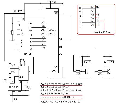

(#) ferci válasza neomur hozzászólására (») Okt 12, 2007 /
Van egy rajzom, gondold át..
Egy EEPROM-ot könnyedén be tudsz programozni és bármikor át tudod írni; ha még nem csináltál ilyet, megtanulod... segítek.
Ha nem jó a 3+9+120 sec, akkor meg lehet csinálni 1 sec-es lépésekkel pontosan 3+10+120-ra, vagy amit akarsz.
