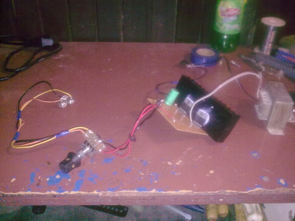

(#) Elektro Boy válasza reloop hozzászólására (») Szept 13, 2012 /
A csatoló kondik nélkül mikor felhúzom full hangerőre, akkor elkezd hirtelen recsegni, bizonyára ez az oka. Erre voltam kíváncsi. Természetesen be fogok rakni csatoló kondikat és így már csak be kell dobozolnom az erősítőt.
(#) reloop válasza Elektro Boy hozzászólására (») Szept 13, 2012 /
Ezek szerint a jelforrásod kimenetén van csatoló kondenzátor, különben nemigen szólna. Nem ezzel lesz a probléma. Vagy elérted a kivezérlés határát és azért torzít, vagy túlmelegedett az IC és a védelem aktiválódik.
Szóval ebben az IC-ben integrálva van a túlmelegedés védelem? valószínűleg elérhette a kivezérlés határát, mert mikor telefonon próbáltam, csak akkor csinálta ezt max hangerőnél mikor a potmétert teljesen felhúztam. Mikor viszont autórádió erősítő kimenetére kötöttem rá, akkor szépen szólt, viszont csak 8Ohm-os hangfalon tudtam kipróbálni, ezért az is közre játszhatott gonolom.
(#) Elektro Boy válasza Elektro Boy hozzászólására (») Szept 13, 2012 /
Így néz ki a kész termék
(#) reloop válasza blasz hozzászólására (») Szept 13, 2012 /
Az alapfeltevésem az volt, hogy a két csatorna zavarja egymást. Valami lehet akkor ebben. Ha bírod türelemmel, vedd ki az egyik, majd a másik oldal biztosítékait, hogy egyszerre csak egy csatorna kapjon tápot. Reményeim szerint fog valamit mutatni a kísérlet.
Köszönöm! Még azt szeretném megkérdezni, hogy a bemenethez ezeknél az erősítőknél nem kell árnyékolt kábel ugye? Mert nem azzal csináltam és így is szépen szól
Ha ettől nagyobb környezeti zavarnak nem lesz kitéve, akkor elhagyható az árnyékolás. A trafót ügyesen helyezd el.

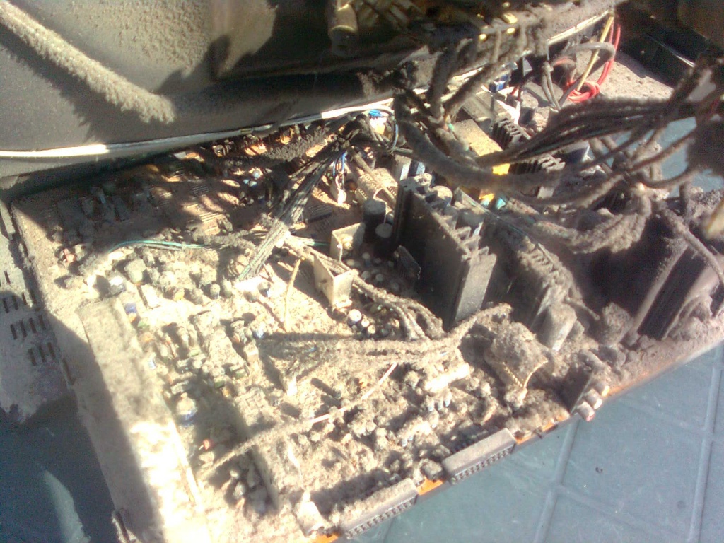

És egy érdekesség a szomszédom hozott egy tv-t hogy elmentek a színek,nem ide tartozik csak a kép miatt mutatom mert ultra brutál.Ez régebben volt, de megosztom akivel csak lehet mert elképesztő.

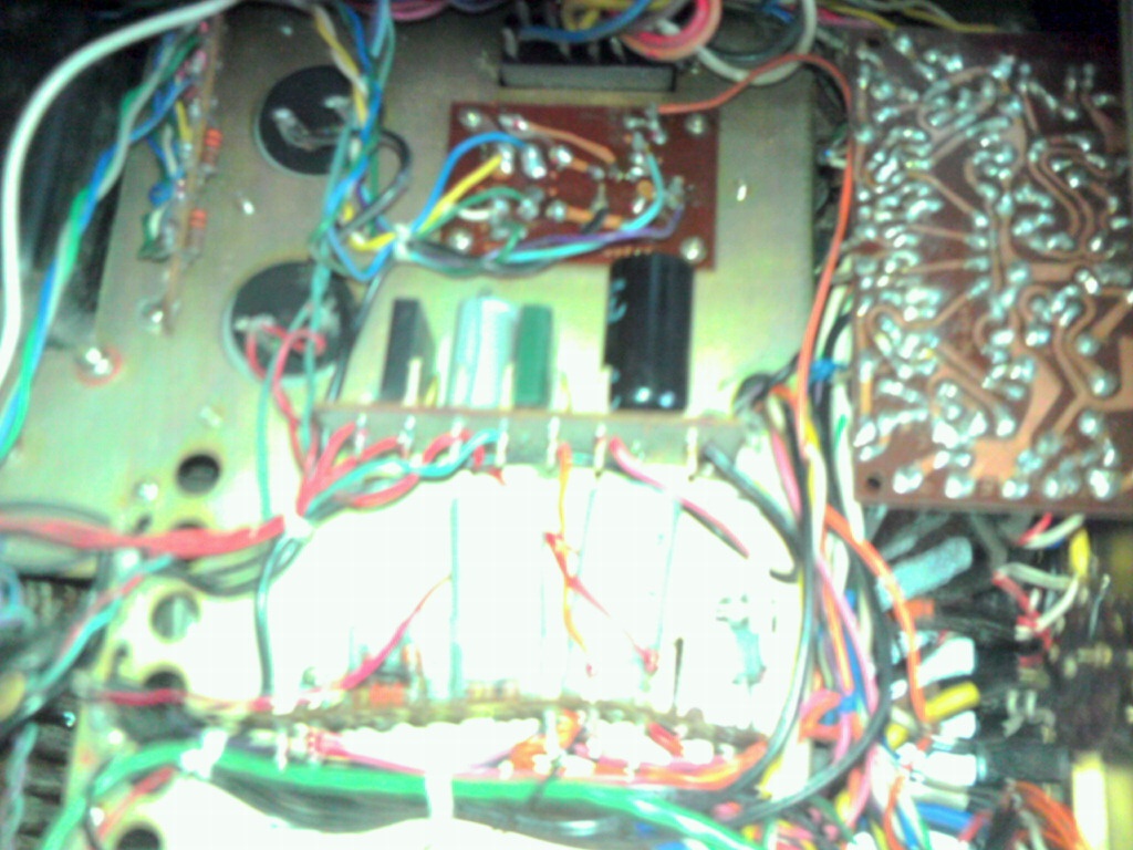

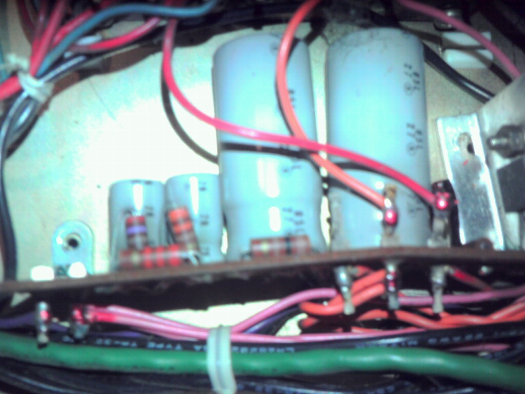

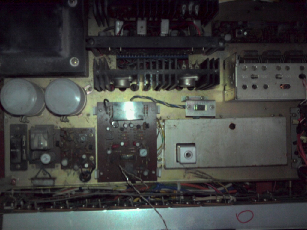

hello tudnál segiteni abban hogy honnan tudom hogy ha egy kondi nincs se megégve sem felpuposodva hogy müködik e?hogyan lehet kimérni már mindenhol keresgélte de az alapoknál sem találom elöre is kösz van multiméterem de nem tudom kezelni és itt kezdödnek a gondok..kösz amugy itt a link:http://www.radiomuseum.org/r/roland_roland_800_stereomp.html
szeretném megjavitani de nemtudom hogykezdjek hozzá jo kondikat cseréltem már meg ilyesmi
szeretek szerelgetni többnyire ladát de ez nem az de hátha összejön a ti segitségetekkel

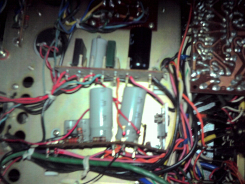

(#) Markoh hozzászólása Szept 14, 2012 /
van egy régi roland rx 800 erösitöm és nagyon halkan szol szinte észrevehetetlenül halkan de nem torzit meg nem búg gondolom kondi a baja vag esetleg valami ötlet?

(#) GyurikaBx válasza Markoh hozzászólására (») Szept 14, 2012 / 2
Szia! Fölösleges fél óránként írogatni nem kapsz előbb választ, és ezt a modik sem szeretik!
Kondi kapacitását olyan multival megtudod mérni amin van kapacitás mérő!
Képet tegyél fel a belsejéről! Ezzel sokat segítenél mindenkinek!

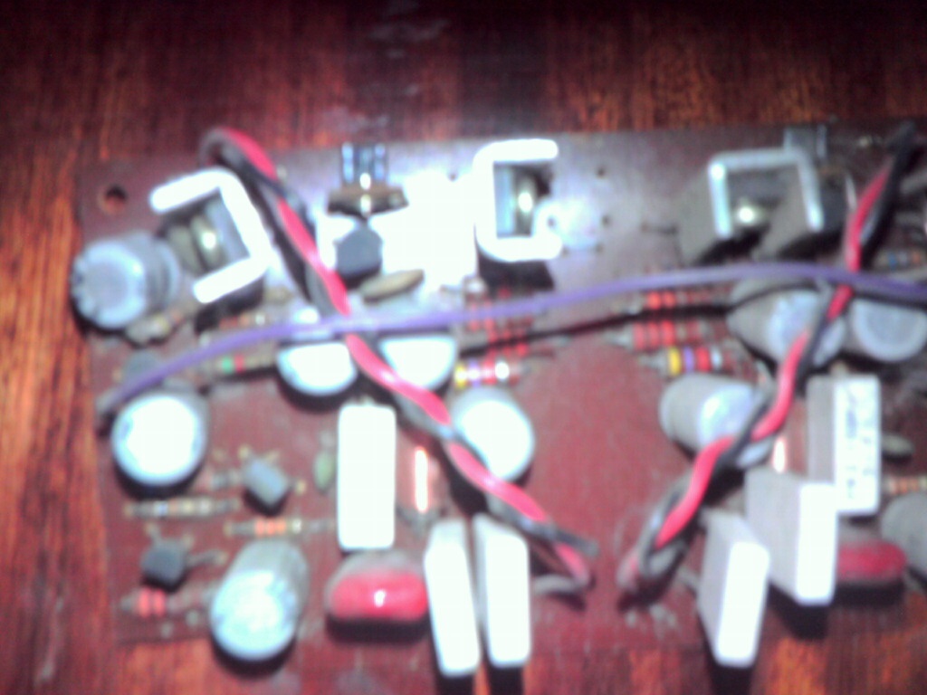

bocsi csak azt hittem hogy nem külte el teszek képet köszi szépen!
itt a kép köszi
