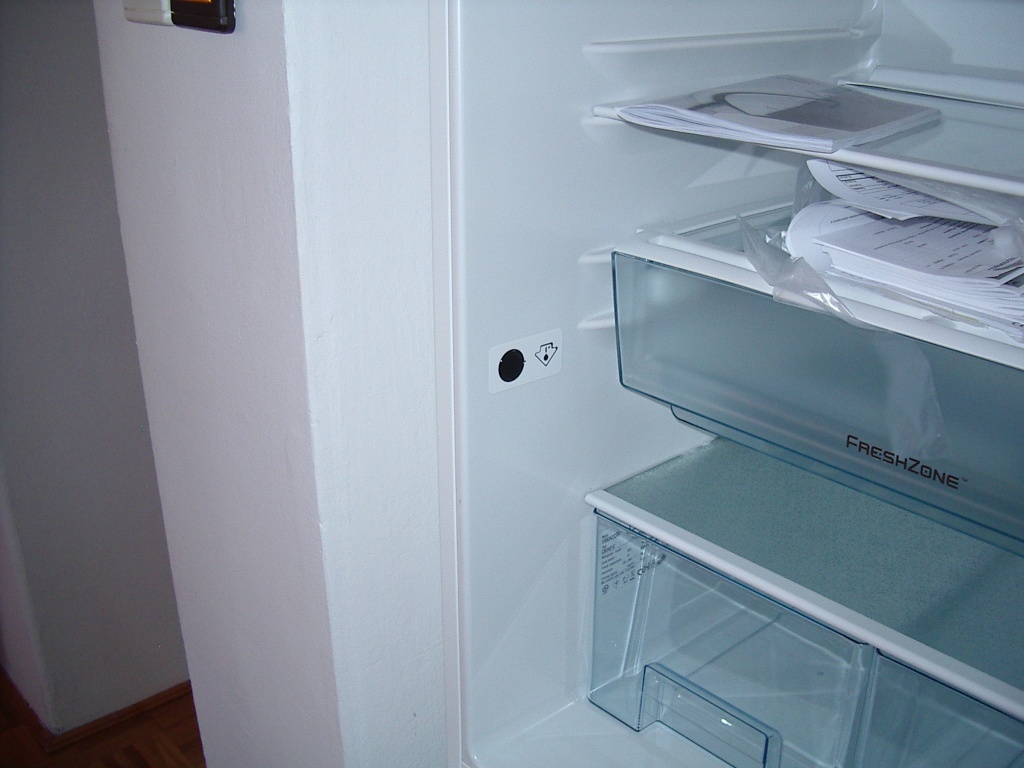

(#) pjg hozzászólása Okt 12, 2012 /
Mi ez? Elektrolux hűtőben van. A sötét petty kiemelkedik a síkból. Domború.
