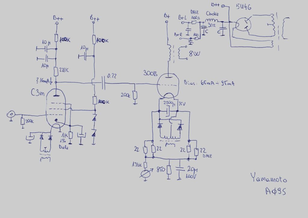

Kicsit keverednek a dolgok. A " lánc" típusú trafókat is kétfeléképp lehet tekerni:
1. Két elosztott tekercs a két egyenes vasmagrészen. Szerintem ilyen Szpisti-jé is, csak nem látszik, mert egy csévének néz ki, noha rejtetten kettő. Ilyen pl. a LUNDAHL is.
2. A lánc csak egyik egyenes szakaszán van egy hagyományosan felépített tekercselrendezés. Neves japán szakik is alkalmazzák.
(#) mayky válasza FordPrefect hozzászólására (») Szept 20, 2012
Így van lásd Yamamoto

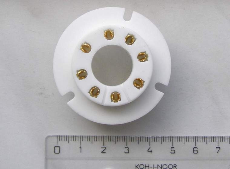

Ha valakinek kell GU50-hez foglalat, írjon privátban.

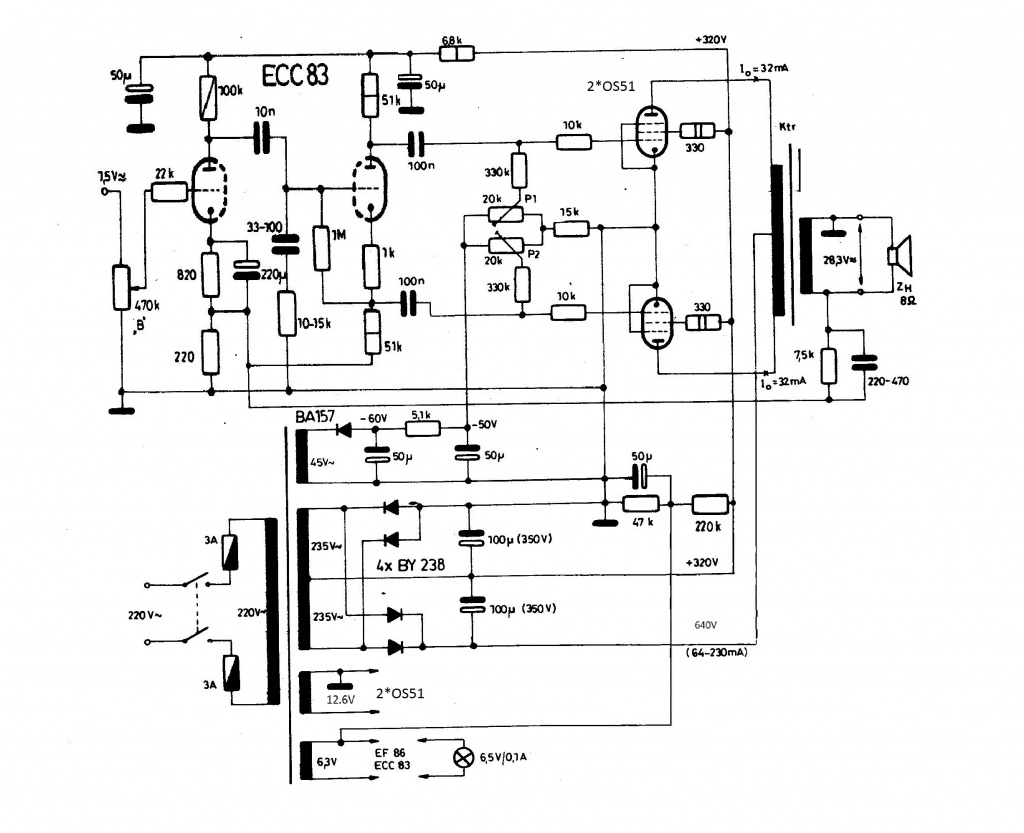

Sziasztok. A csatolt rajzról szeretném kikérni véleményeteket. Működőképes e ezen kapcsolás? Véleményeteket várrom. Köszönöm.

(#) FordPrefect válasza megfigyelő hozzászólására (») Szept 21, 2012
Elvileg igen. De az OS51 megérdemelne egy erősebb meghajtást.
