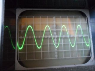

Jó napot kívánok - sziasztok! Van nekem egy régi barátom, aki gyűjti a retró dolgokat, és velem szokta megjavíttatni őket. Most hozott hozzám egy Pioneer CT-606 kazettás magnót, azzal, hogy az egyik oldal rosszul szól. Kipróbáltam a magnót, és nagyon furcsa dolgot produkál. Én URH rádiókat javítottam 30 évig, e mellett az összes kolléga magnóját is fusiban, de ilyet még életemben nem láttam. Ezért kérem, hogy olyan válaszoljon, akinek van szerviz tapasztalata e téren. A magnó, fejhallgatóval meghallgatva teljesen jónak tűnik, csak az a fura, hogy a jobb oldali műszer koppanásig, teljesen ki van tekeredve. Oszcilloszkóppal megvizsgálva a helyzetet, mindenhol 14000 Hz-es jelet találni a következő szintekkel: Fejhallgató kimenetek: bal: 0,1V színuszos, jobb: 1V négyszögjel, Line out kimenetek: bal: 1V színuszos, jobb: 12V! négyszögjel, műszerek: baloldali: 0,4V fél színusz, jobb: 6V túllövésekkel tarkított négyszögjel. Ez a jel a hangerő szabályozó potenciométerrel állítható, de nincs befolyással a jelalakra. A leírt szintek maximum hangerő állásban mérhetőek. Látott valaki már ilyet? Gerjedés, vagy valami zárlat okozhatja? Mi lehet ez a 14 kHz? Majdnem olyan stabil, mintha kvarcról menne. A törlő oszcillátor szerintem több kellene, hogy legyen. És ilyen nagy jelszinttel? Nem csodálnám, ha a kolléga, amikor beledugja az erősítőjébe, az is eldurranna tőle.

Valószínű, felvételi átkapcsoló kontakt hibája okozza. Alapos tisztítása megoldhatja a problémád.
Erre gondoltam már én is, épp ezért jól megmozgattam őket, de semmi változás. Megpróbálhatom átmosni őket, hátha változik valami.
Azért egy képet mégis megpróbálok, hátha a Firefox a ludas, eddig mindig feltette, amíg IE-t használtam.
Megvan a hiba: A fényképezőgépem felbontása átállt 3264x2448-ra akkucserekor, ezért nincs kép. A magnó még nem jó, mindjárt átmosom.
Igazad volt, köszönöm. Valóban, csak az alapos átmosás segített. Előtte akármilyen brutálisan pengethettem azt a kapcsolót, nem változott semmi. De mi az a kereken 14000 Hz? Valóban ennyivel törölnének ezek??? És vigyázat! A 220 V-ot csupaszon hagyták ezek itt
Sima gerjedés a kapcsoló hibája miatt. Törlés 80-100KHz, 14KHz, nem is lenne megfelelő. hallható tartományban nem működhet az oszci..
Bármilyen gerjedő hangnál, torzításnál, recsegésnél először ezt az átkapcsolót kell megnézni deckekben, rengeteg hiba forrása lehet... Találkoztam már olyannal, amit fejcserésnek hittem a tompa hangja miatt (a fejrés állítással nem volt javítható), aztán kiderült, hogy nem kapcsolta át a korrekciót.
