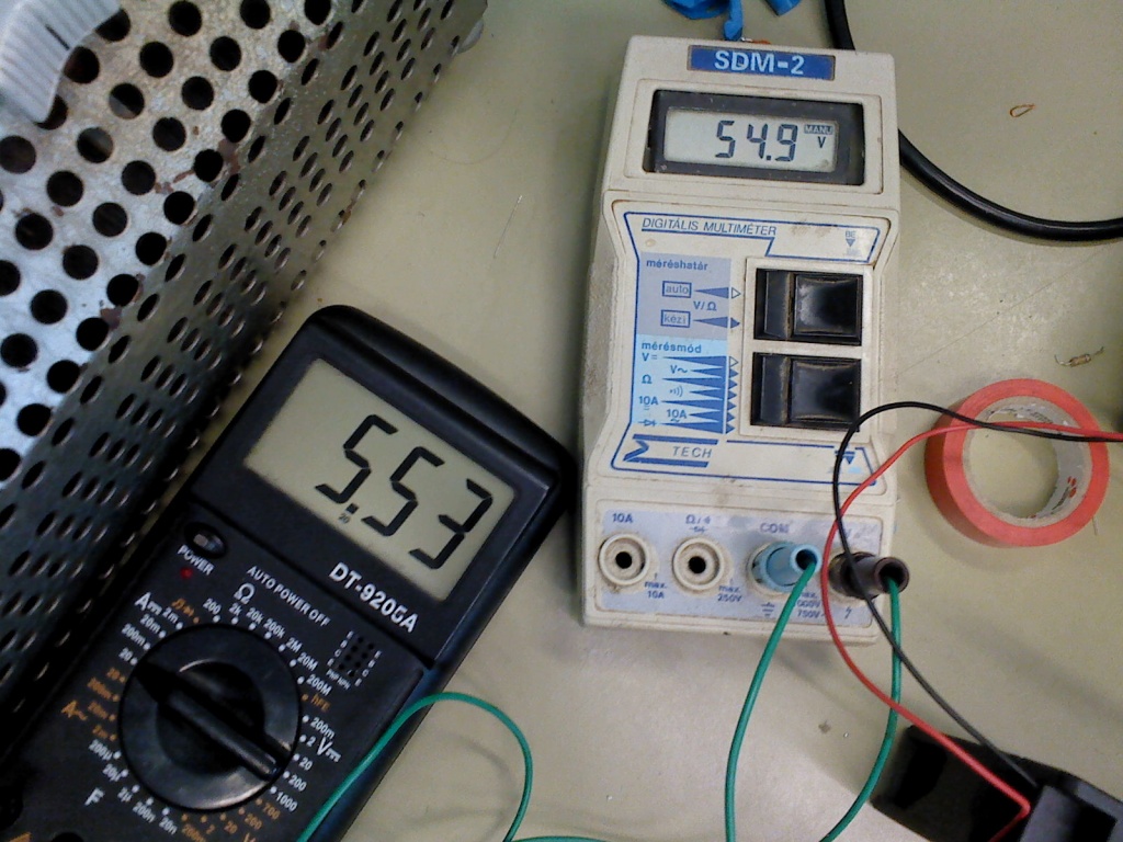

![]() Közben kicsit megnyúztam a tápot: 350W leadott teljesítmény mellett az említett, 6V-ról járatott venti langyosan tartotta az egészet, és a nagy, szabályzott AC táp szerint 394W-ot vett fel ekkor. Az úgy 89% körül mozog, ami szerintem nem is olyan rossz. A kimeneti fesz a közben beépített NTC miatt kicsit esett, 100W-on 56,4V, 350W-on 54,4V. A hozzászólás módosítva: Okt 4, 2012
Íme pár kép a mai nyúzásról. Ez még csak 300W. A 350-et ezután toltam még rá.
Közben megnéztem pontosan, milyen tranzisztorokat is tettem bele: 2SC2625 (10A, 400V, 80W). Adatlapja alapján csak 2A-rel teljesíti túl a 13007-est. A Pd meg egyforma. 350W-hoz lehet kissé karcsú lesz? Bár alig melegszik. Majd ha elpukkan, kicserélem ![]() A hozzászólás módosítva: Okt 4, 2012

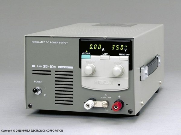

Ilyenről szoktam tesztelni(max. 270V AC, 9,5A). A másodikról meg éleszteni (a képen 35V 10A-es van, amit én használok, az 250VDC, 2,5A). Mindkettőtől könnyű szerrel lehet sérvet kapni

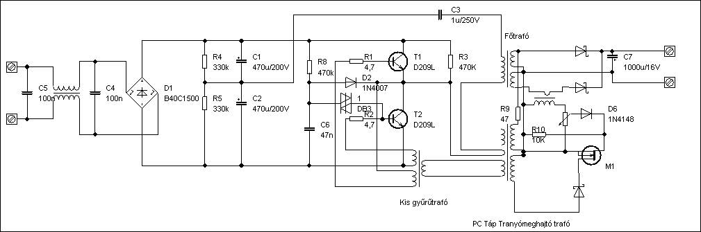

Nagyon jó kis tápot építettél. A nyáktervedet ha megkérlek fölteszed? Érdekelne a dolog. A fojtó melletti kis zöld mag az micsoda? Az az önrezgőhöz való kis mag?
Az önrezgéshez való mag pici fekete, a tranyómeghajtó trafó mellett van. Az a kisebb zöld mag differenciál-zavarszűrőként szolgál. Szkóppal nézve a kimenetet, nem csak vezetett, hanem szórt zavarai is vannak, amiket összeszed a szkóp fej. Ha megfogom egyik vagy másik bordát (a nagy táp természetesen leválasztott), némileg csökkennek. De azt gondolom, nem árt a fém, árnyékolt ház neki + még a védőföld sem. Ki akarom nemsokára próbálni egy sima AB végfokkal (amit még én tervezgettem-méretezgettem régebben). Ekkora feszültségre (kb. +/-27V, ami a 350W mellett kijön a PC táp trafóból) összehidalom a két végfokot, és megnyúzom úgy, kíváncsi vagyok, mit alkot. A következő próbálkozásom FET-es önrezgő lesz, szórótrafóval, rezonáns kivitelben. És majd tervezem összehasonlítani a kettőt.
Ez a tranyós kapcsolás amire szerintem jó: "Építsünk egyszerű 300W-os tápegységet B osztályú végfoknak 100%-ig roncs PC tápból" ![]() Nemsokára felteszem majd a paneltervet, meg a kapcsolási rajzot. Ja, védelem az egyelőre nincs benne ![]() Kipróbáltam egyébként 13007-es tranyókkal is, azokkal is bírja a 350W-ot, kicsit jobban melegszenek a tranzisztorok, cserébe a diódák kevésbé: kisebbek a szekunder tüskék, csökkent a dU/dt. 2SC2625-ösökkel nem változott annyira a kapcsolási frekvencia, 13007-tel jobban változik. [OFF]Az ELGAR AC tápból ki van vezetve a védőföld is, de elég sok zavart termel rá a táp önmagában is, a labornak meg nagyfrekis szempontból gyenge a földhálózata kissé. Élesztettem már róla UC3842-es IC-vel működő forward tápot, és egyszer csak agyonvágta az IC-t. Most meg menet közben földeltem le a szekunder GND-t, ami össze volt kötve a primer GND-vel már egy Y kondival (4,7n), és az összekötés pillanatában agyonütötte az egyik 2SC-t. Tulképp ezért is volt a csere ![]()

Igazából ez se kőstabil, 100W-on 57V, 350W-on meg 54,2V a kimenőfesz, de főként a primer pufferek miatti fesz-hullámosság növekedése miatt. Annyi a különbség a hagyományos önrezgő tranyóshoz képest, hogy beletettem egy PC táp tranzisztormeghajtó trafót, az gondoskodik az áramvisszacsatolásról, és a feszültségvisszacsatolásról is, a telítéses kis magon így 3 db 1:1:1 áttételű tekercs van, így megfelelő bázisáram/kollektoráram arány mellett szélesebb tartományban lehet a frekin variálni. De érthetőbb lesz ha lerajzolom teljesen.
