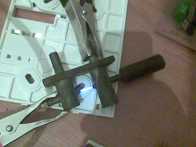

Megépítettem Ezt az áramkört! Annyi változtatást intéztem rajta, amit itt ajánlott pár fórumozó, hogy R4 ellenállást 4,7K-ra emeltem, C3-mat kb. 14µF-ra emeltem, R3-mat 100K-ra csökkentettem és egy 5MOhm-os potival sorba kötöttem, illetve C2 értékét 220nF-ra csökkentettem! Minden klaffol, üt olyat, mint egy sodrófás néni, de nagyon ritka. (kb 1 ütés, 2-2,5s alatt) Szeretném ezt megnövelni, de eddig semmire sem jutottam. Azt tudom, hogy a C3 feltöltése telik ilyen sok időbe, ezért próbáltam a C2 értékén csökkenteni (680nF-ról 220nF-ra) sajnos ez nem sikerült, ugyan olyan hosszú ideig tart, míg feltöltődik a pack. (3×4,7uF) Tudna nekem segíteni valaki a frekvencia megnövelésében?! u.i.: Sajnos nem változtathatok áramkört, ebből kell kihoznom valamit! Köszönöm előre is! Üdv.: Jax
Szerintem próbálj olyan ütem adót mint ezen a rajzon van.Bővebben: Link . Ez nem glimm lámpás hanem diac-os. Én kivenném az R3-at- glimm lámpát-R4-et- C2-t és a helyükre bekötném a másik rajzon lévó Ri-Ci-diac hármast. A glimm (nem tudom pontosan) olyan 80-100v körül gyújt, a diac viszont 32v-körül. Az Ri és a Ci-vel tudod beállítani az ütemet, én 1Mohm és 22µF-ot használtam ezzel kb 1másodperc lett.Bár igaz hogy a freki nálam olyan 3,5KHz volt. Kísérletezni kell vele.

Készülget az én pásztorom is ..Már 1cm es szikraközzel működik .. Egy pár változtatást csináltam : a tranyó BD249 a trafó pc tápból került ki és az 555 frekvencia meghatározó alkatrészei változtak ..
A hozzászólás módosítva: Okt 28, 2012
Ha nagyobb teljesítményt akarsz akkor az r1 értékét csökkentsd vagy a c1 értékét növeld
az időzítés a c 4 értéke legyen 4,7mikró..
