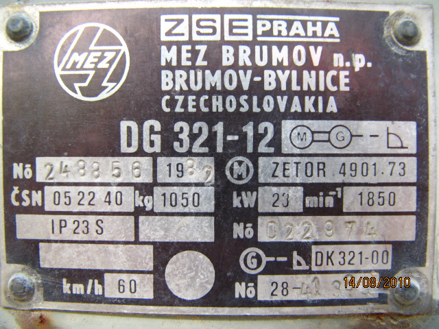

Tisztelt fórumozók!
Megoldást keresek az alábbi problémára: Van egy békebeli Czechoslovakia gyártmányú, DK321 tip. dízelmotor hajtású hegesztő dinamó (adattáblákat csatoltam) Szeretném áramfejlesztésre is használni, tehát 220V/380V áramra átalakítani a dinamo feszültségét, ( inverter?) vagy egyéb megoldás? Előreis köszönöm a válaszokat!

Nem érdemes a dinamó részével foglalkozni!
Leginkább szinkrongép kellene, esetleg aszinkron+kondik. Az eltérő fordulatszámból ítélve még áttétel is van benne? A legjobb egy 4 pólusú gép lenne, áttétel nélkül. Nekem ebben a teljesítmény-tartományban sajnos csak 2 pólusú van. 17000W 2960/perc, aszinkron motor, 380/660V. Csillagba kötve 10kW-ot adhat le 50Hz 230/400 V-on, 3050/perc mellett, vagy deltában 17kW de ekkor csak 210/365V-ig érdemes kigerjeszteni.
