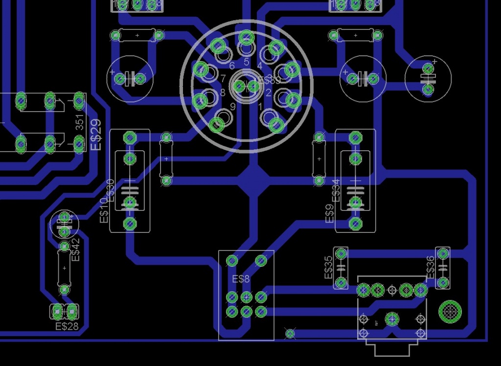

(#) amitech válasza proli007 hozzászólására (») Okt 7, 2012 /
Köszönöm a segítséget! Egy X-Fi Titanium Fatal1ty Pro hangkártyáról hajtom, tehát feszültség leválasztásra nincs szükségem és úgy gondolom, hogy frekvenciavágásra sem. A képlet Hz-ben adja meg a frekvenciát? Milyen mértékegységekben kell behelyettesíteni az R-C értékeket?
Más kérdés: a mellékelt ábrán a tárgyalt erősítő egy részlete látható. Ha az E$8 jelű sztereo potmétert ellenállásokkal szeretném helyettesíteni (mert a hangerőt a számítógépről állítom) akkor hogyan kell bekötnöm őket?
(#) proli007 válasza amitech hozzászólására (») Okt 7, 2012 /
- Egy képletbe mindig alapegységben kell behelyettesíteni. (Ha erre más nem utal.) Vagy is ohm és farad, az eredmény pedig Hz.
- Egy potméter, egy állítható feszültség osztó, ami tulajdonképpen két ellenállásból áll. Vagy is a tetejéről a közepére, és a közepéről az aljára. De ha az erősítő érzékenysége azonos a PC kimeneti jelével, nem kell osztó. (Fogalmam sincs róluk mekkora.) Mivel itt sztereó négy ellenállás kell.
üdv! proli007
Köszönöm a gyors választ! Ha jól számolok: fa=1/(2*pi*0,0000022*100000)=0,7234Hz Ennek gyakorlati hasznát frekvenciavágás szempontjából nem igazán látom, vagy rosszul számoltam? A leírás szerint minél magasabb a kondenzátor értéke, annál több mély lesz, de 4,7µF-nál nagyobb nem lehet.
Jól számoltál. Valóban nem sok értelme van, maximum ha DC feszültséget kell leválasztania. Egyébként egy 100kohm ellenállás esetén, egy 220nF bőven megteszi, akkor is az alsó határfreki kb. 10Hz környékén van. Bár egy láncban nem csak egy frekvencia meghatározó elem lehet, hanem több is. Az alsó határfrekvencia ezek egymásra hatásából jön majd aztán ki.
üdv! proli007
