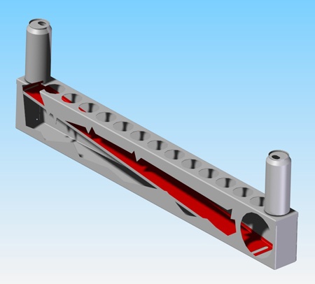

(#) zsoltee0001 hozzászólása Szept 27, 2012 /
Megosztom veletek mit szólt a sörkollektorom a nyárhoz XD
Szóval tragédia, lehetett szétbontani a tetejét, gyakorlatilag megégett a PC a sörösdobozok vonalába, kb 150 fokot saccolok, ennyit kaphatott.
Mivel nyár elején lusta voltam, fölmenni a padlásra, hogy letakarjam, hát meg is lett az eredménye.
Lehet én voltam a figyelmetlen, de nem olvastam a sörkoli.hu-n, hogy ennek nagy jelentősége lenne, de ezek szerint van, mivel tavaly nyáron le volt takarva, nem is volt akkor semmi baja.
Örültem is nagyon, hogy 2 év utén lehetett megbontani, meg a tetőn parádézni.

(#) zsoltee0001 válasza zolika60 hozzászólására (») Szept 28, 2012 /
Alapvetően jobb a pc, más kérdés, hogy érteni is kéne a szereléséhez.
Egyébként a bosszantó az egészbe az, hogy nagyon sok helyen láttam pc-t helytelenül szerelve (sziloplasztozva, meg minden) én próbáltam minden szabályt betartva, figyelve a hőtágulásra, de hát, úgy tűnik, hogy még ez is kevés.
Egyébként a behomályosodott részen végigmentem lángal, óvatosan és egyből kitisztult, átlátszóvá vált.
A belső uv védelemnek igy is úgy is annyi...

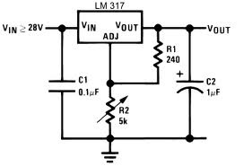

(#) motyo hozzászólása Okt 8, 2012 /
Üdv.!
Van egy 30V-os egyenáramú motorom. Indulásnál nagyot ránt. Lágyan szeretném elindítani. (de nem úgy, hogy mellette állva tekergetek egy potit...)
Olyan kapcsolást keresek ami pár másodperc alatt a feszültség szintet nulláról emeli névleges szintre. Ez egy 60W-os motor, másfél-két amperrel.
Bármilyen ötlet...?

(#) fecameca válasza motyo hozzászólására (») Okt 8, 2012 /
Esetleg egy NTK ellenállás, pár ohm-os, olyan, amilyen a PC tápokban van? Ki kellene próbálni, mennyit segít a lágy induláson, mert bemelegedve ezeknek az ellenállása közel nullára csökken, és ott, ahol ezeket használják, ott is állandóan rajta vannak a tápon. Csak azért gondoltam, mert ha egyáltalán nem akarod a fordulatszámot szabályozni, minek építenél hozzá valami bonyolult elektronikát?
A hozzászólás módosítva: Okt 8, 2012
(#) Bassmester válasza motyo hozzászólására (») Okt 8, 2012 / 1
A legegyszerűbb használható megoldás egy relés lágyindító.
Aztán lehet bonyolítani is, pl söntről visszacsatolt PWM szabályzóval is. Ennek több előnye is lehet, megvalósítható a lágyindítás és a nyomatéktartó fordulat szabályzás.
(#) fecameca válasza Bassmester hozzászólására (») Okt 8, 2012 /
Nekem ez a relés kimondottan tetszik, azért mert olyan egyszerű, mégsem gondoltam rá. igaz, hogy AC, de R1, R2,C1 és a graetz elhagyásával egy az egyben alkalmazható DC-re is. Mondjuk nekem nincs ilyesmire szükségem, mert ha tekercselek, a tápegységem áramkorlátja ugyanezt teszi a kis fúrógépemmel. Mondjuk leginkább azt hiányolom, hogy motyo nem írja, mire akarja használni a gépet? Mert ha trafó tekercselésre, mint én, akkor később se kell, hogy nagy nyomatéka legyen, mert eltépi a huzalt. Arra meg talán a legjobb a tápban egy állítható áramkorlát.
(#) motyo válasza fecameca hozzászólására (») Okt 8, 2012 /
Ventilátor motorra kéne... Sörkollektorhoz.... nem akartam oda írni mert ez inkább autómatika, vezérlés, elekrtonika, nem pedig ragasztás, barkácsolás, aztalos munka...
Eleve egy NTK hőfokszabályzós kapcsolás van a kollektor tetejébe beépítve. Ha ott elérem a 35 fokot elindul a rendszer. Bekapcsolja a tápegységet ami 35 volt egyen feszt. biztosít a ventilátor motornak. Így max gázon pörögne és ki be kapcsolna egy darabig.
Egy LM317-es táp IC-vel kezdtem kísérletezni, megépítettem, potméterrel jól működik... Az R1 helyére egy 1K NTK-t raktam. Kezdett "önnálló életre kellni," alakulni a dolog! Így most 20 voltról indul a motor és 50 foknál éri el a 30 voltot. Magyarul: minél melegebb a levegő annál jobban felpörög! És ez a cél! De én 10 volt alá akarok menni. Ez 2K NTK-val elérhető. DE így 50 foknál nem érem el a max teljesítményt. A kettő kizárja egymást! Egy specko NTK-val tudom meg lehet oldani, de az sajna nincs...Talán lehetne rendelni!?
Ezért gondoltam ha van olyan megoldás ami lágyan indítja be a motort nincs az az idegesítő hangos bekapcsoás... Ha folyamatosan futna fel a fordulat, kevésbé lenne zavaró. A két kapcsolást egymásra építve meg lenne a megoldás.
