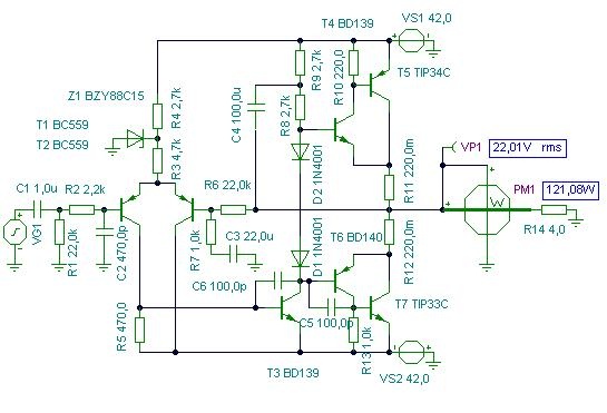

(#) reloop válasza kormika hozzászólására (») Okt 26, 2012 /
Íme a clip határán 4 ohm terhelésre.
A nyugalmi áram a szimulációban 300mA, D1, D2 helyén lehetne tranzisztoros Iq beállító. R5-öt majd neked kell beállítani 0V kimeneti DC-hez. Biztosítékról és helyi tápszűrésről ne feledkezz meg.

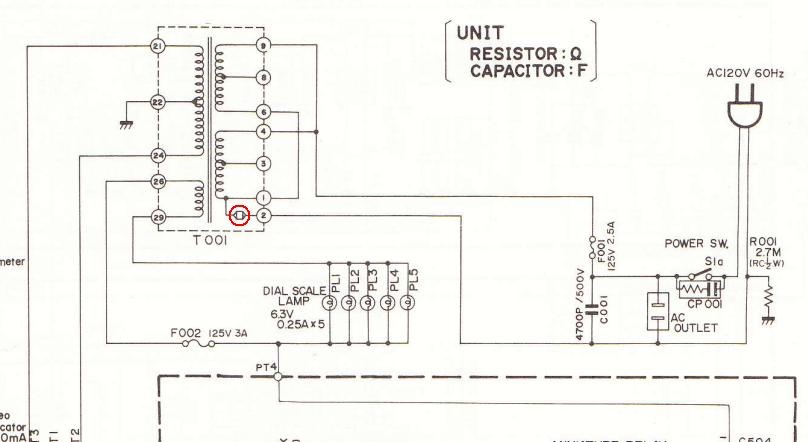

(#) tibi1219 hozzászólása Okt 26, 2012 /
Sziasztok!javítok egy hitachi sr 603-ast és trafóproblémát észleltem.egyszerű az oka: 100 voltos primerre kapcsolták a gépet.na most én szerintem szakadt a primer nem égett le mert nem kapcsol be egyáltalán nem füstöl a trafó.nem is égett nem is büdös.tud vki lehetőséget arra hogy felálljon az áramklör az eredeti trafóval?a kapcsolóig elmegy a hálozati de onnan visszafelé a fázis közé bevan kötve két olvadó biztositék meg egy zavarszürő kondi.idáig eljön a 230 de a trafóra már nem megy rá. :S
(#) szamóca válasza tibi1219 hozzászólására (») Okt 26, 2012 /
Valószínűleg a hőkorlátozó Klixon betét Bővebben: Link ment ki. Ezt kell cserélni a tekercstestnél, a szigetelés alatt, azonos hőtényezővel bíróra és indul. Ha kiiktatod rövidzárral, akkor is megy, csak a későbbiek folyamán ez a művelet a reduktor leégéséhez vezet.

(#) CHZ válasza tibi1219 hozzászólására (») Okt 26, 2012 /
„a 230 de a trafóra már nem megy rá”
Ezek szerint még jó is lehet a trafó.
Mérd meg a trafó primer tekercsének ellenállását, közvetlenül a kivezetéseknél.
(#) reloop válasza tibi1219 hozzászólására (») Okt 26, 2012 /
Mellékelem a trafójának a rajzát. Bekarikáztam a biztosítékot. Úgy nézem ki lehet kerülni.
13 ohmot mértem
