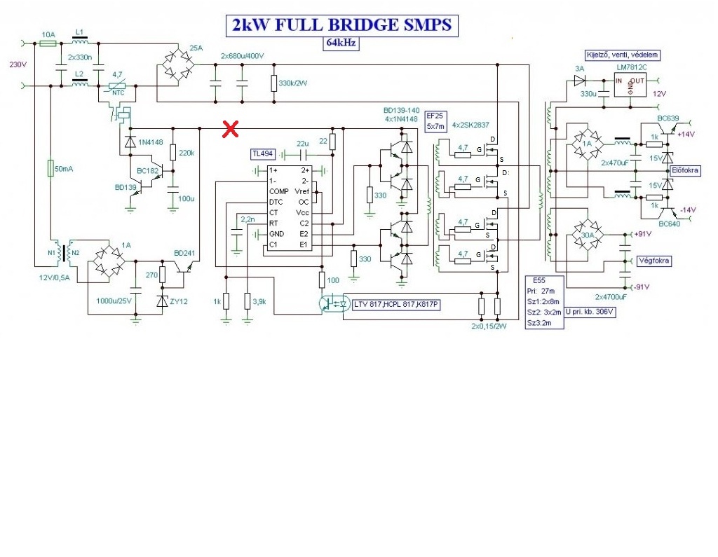

(#) kokozo válasza voodoo hozzászólására (») Okt 26, 2012 /
Mellesleg ha a 12 voltos relé még mindig nem húz be először azt kellene megcsinálni szerintem.
(#) voodoo válasza kokozo hozzászólására (») Okt 26, 2012 /
Okés, de tanácstalan lettem. Nem tudom mit kell már még átnézni mikor minden át van nézve.
(#) Ge Lee válasza voodoo hozzászólására (») Okt 26, 2012 /
Hogy nincs pötty, annak a legfőbb oka hogy a buta Tina amivel rajzoltam, nem engedte oda rakni a pöttyöt ahova én szerettem volna csak ha fordítva rakom a tekercset. Akkor viszont elég rondán nézett volna ki az egész, ezért lehagytam az összes pöttyöt, viszont a szükséges két tekercs bekötését megfordítottam, hogy látható legyen melyik kettőt kell fordítva bekötni.
A másik ok, hogy nem gondoltam hogy aki nekiáll megépíteni, annak ez gondot jelenthet (azóta már tudom az efféle kérdésekből, hogy pl: "beköthetem fordítva ezt az ellenállást" és ehhez hasonlók).
Ha egyáltalán nem értenék hozzá, akkor úgy állnék neki, hogy előtte jó sokat olvasnék a témában, illetve segítséget kérnék (mindenre kiterjedően). Ekkor már legalább annyi ismeretre szert tennék, hogy direktben nem indítom el a hálózatról csak valami áramkorláton keresztül. Szkópot pedig nem muszáj 22-ért venni, amin látod a működést olyat már kapsz 5000-ért is.
Hogy a kérdésedre is válaszoljak a táp működik, ha erre jársz megnézheted. De benne van egy példány egy dobozban egy 2x400W-os végfokot hajtva, azt is kipróbálhatod mindenestől.
Ha ott hagytad abba ahol a múltkor befejeztük, akkor nézd meg hogy a relére eljut e a 12V és ha igen akkor miért nem húz meg!
A reléig nem jut el csak 6V, (terheli valami zárlat) de ha leszedem az egyik gate meghajtást akkor viszont bekapcsol és 11V van. Úgy gondolom, hogy a gate trafónál van nagyon elkötve valami. Kéne egy szkóp, hogy kiméricskéljem a "pöttyöket". Addig egyenlőre várok.
Másik kérdésem közbe:
Ha a Fetek elszálltak amiért rosszul kötöttem a trafót, mi mehetett még tönkre amit át kéne nézzek?.
A hozzászólás módosítva: Okt 26, 2012
Mire kell még amúgy vigyázni? Átnézni? Értékek? Induktivitást hogyan tudok mérni? Csak RLC mérővel? Hol lehet venni olyat? Minden "alapot" tudni akarok! Mekkora legyen a gate trafó? Mekkora legyen a gate és a fő induktivitása? Miért lenne inkább jobb az IRFP460A mint a sima 460? Befolyásolja ez a működést? Inkább vegyek toshiba 2SK2837-et? 1-2 kábel át lett hidalva utólag de normál vastag vezetékekkel, ez mennyire zavarja be, vagyis okoz-e zavart, gerjedéseket?
Van kérdés bőven. Tetszés szerint aki akar válaszolgathat rá. Köszi.
(#) kadarist válasza voodoo hozzászólására (») Okt 26, 2012 /
Szakítsd meg a drájver-TL tápvezetékét és így próbáld.
(#) voodoo válasza kadarist hozzászólására (») Okt 26, 2012 /
Úgy bekapcsol.
Sok áramot szipákol el a meghajtó rész és nem győzi pótolni a Zeneres áteresztő stabilztátor. A segédtrafó kimenetén is így visszaesik a feszültség ha rákötöd a drájver részt?
Vagy nagyon kis teljesítményű a trafód a relének és a meghajtásnak, vagy a meghajtó rész túl nagy áramot vesz fel és beterheli a segédtápot.
(#) kokozo válasza kadarist hozzászólására (») Okt 27, 2012 /
De az is lehet hogy a 4 tranyó vagy a 4 dióda közül valamelyik zárlatos, és azért van ez a jelenség.

(#) kadarist válasza kokozo hozzászólására (») Okt 27, 2012 /
A "túl nagy áram"-ba ezek a lehetőségek is beleférnek.
(#) voodoo válasza kadarist hozzászólására (») Okt 27, 2012 /
Pedig jók. Nem zárlatosak.
(#) Ge Lee válasza voodoo hozzászólására (») Okt 27, 2012 /
Az RLC mérőre nincs szükség, egy szkópra inkább. Hogy mekkora lesz a tekercsek induktivitása az szinte majdnem mindegy, mint ahogy az is, hogy mekkora a gate trafó. Túl kicsi nem lehet mert akkor nem fér el egy sorban egy tekercs, ha meg túl nagy, akkor nagy helyet foglal. PC tápból bontott meghajtótrafó megfelel ha elférnek a tekercsek rajta, de jó a főtrafója is. Úgy kell megtekerni, hogy egy szekunder alul -> rá a szigetelés -> következő vele együtt nyitó FET szekundere -> szigetelés -> majd a primer -> következő szekunder -> szigetelés -> végül a legutolsó szekunder. Tehát egy tekercs egy sorban, ügyelve a bekötésre.
A reléd pedig a leírtak alapján azért nem húz meg, mert zárlat vagy túláram van a meghajtásban, ami nem vehet fel kb. 250mA-nél többet normális működés esetén. A tiéd jóval többet vesz fel, ami miatt leesik a trafód feszültsége, illetve kiolvad a primer biztosíték.
Meg kell nézni a FET-eket is, szerintem 2db ép maradt belőle. Ha elkészült az egész és mindent rendben találsz akkor se kösd egyből a hálózatra, hanem először adj a hídnak valami tápról 30-40V-ot és köss rá mondjuk egy 8 ohmos műterhelést. Ha úgy minden rendben van, akkor rákapcsolhatod a hálózatra.
(#) voodoo válasza Ge Lee hozzászólására (») Okt 27, 2012 /
„....szerintem 2db ép maradt belőle.”
2 db FET minden irányba vezet a másik két meg G-D között szakadás, D-S között dióda, G-S között pedig ismét szakadást mérek. Ezt a PC táptrafós-féle gate meghajtásos feltekerést most többször át kell olvassam, hogy megértsem. (Csak azért mondom, hogy itt vagyok még közbe)

(#) lorylaci válasza voodoo hozzászólására (») Okt 28, 2012 /
Először megnézzik nagyfezs nélkül a vezérlést, ha jó, akkor utána jöhet, de csak soros ellenállással vagy izzóval a cucc. Ilyen cuccoknál nem próba-szerencsérzünk.
A kapcsolás jónak tűnik, de sok buktató van. Egyrészt te más FETeket használtál, kitudja egymásra nyitnak -e vagy nem (elég -e a holtidő, azért 230nC az sok,és a meghajtás elég lightos)
G-nek midnen irányba szakadást kell mérned. És a D-S között pedig van egy dióda, de ellentétes irányban (antiparralel dióda), ilyen egy FET.
A gate trafónál arra kell figyelni, hogy egyrészt a megfelelő FETek megfelelő fázist kapjanak, másrészt arra, hogy a szór indutivtiás minél kisebb legyen, a mágnesező induktivitás meg ne legye túl kicsi.
A gate trafós meghajtás sokkal nehezebb dolog, mint egy IR2110.
