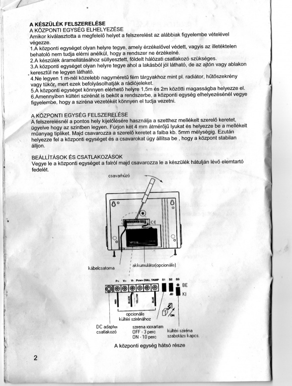

A sziréna kábelébe bele is lehet toldani, és igen, valamilyen védett térben kell elhelyezni a központot.
Igen azt tudom hOGY meglehet toldani de nem tudom hogy szokták megoldani a drágább riasztóknál ezt a problémát. Találtam Rádiós riasztót ami rádió frekin kapja a jelet h mikor kell visítani az már 1 fokkal jobb lenne de az a sziréna annyiba kerül mint az egész készlet kb.
Nekem ami ÖTletem van azaz hOGY a falba bevakolva kellene vinni a kábelt de hát ahhoz kegyetlenül szétk ellene vésni a falat ![]()
Légy szíves, ne használj itt a HE-n, MSN szlenget!
Használj többeres kábelt, a feleslegesek működjenek szabotázsvédelemként, akkor nem kell vakolat alá rejteni.
A szabotázsvédelem úgy működik, hogy az ér átvágása, vagy rövidzára riasztási eseményt jelent. Tehát ha példul elvágják, akkor is megszólaljon a riasztó.
Nem rossz ötlet de a központi egységből simán kijön egy pozitív negatív és az van rákötve a szirénára. Így hirtelen nincs ötletem hogy tudnám bekötni ahogy mondtad :/
Az akkumulátoros hang-fény jelzők általában tápelvételre is indulhatnak, vagyis ha elvágod a kábelt...
Igen csak amit én kinéztem központi egység ahoz nem akkumlátoros sziréna van. Viszont most kitaláltam hogy ha a sziréna helyére egy relét kötök veszek egy ilyesmi fémdobozt:
http://www.ebay.com/itm/DIY-Aluminum-Project-Box-Enclosure-Case-Ele...t_1399 Ebbe beleteszem a szirénát egy aksival, és máris meg van oldva a védelem csak azt a kapcsolási rajzot kéne kiokoskodni hogy ha riasztás van akkor a relé megszólaltassa a riasztót ill ha már megszólalt akkor maradjon is úgy még ha a kábelét elvágják akkor is. Ill alapesetbe 220V-os adapterröl működne de ha azt elvágja vagy áramszünet van akkor átváltson aksira. Úgy érzem minden lehetőség kilett így védve.
szia
Szerintem így kell bekötni: P+ -> V+ Tamper -> Tamp Remélem segítettem.
