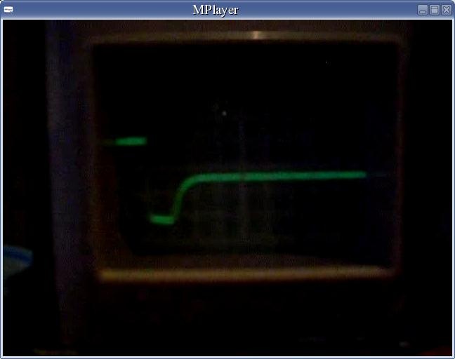

Az offset poti helyes betekergetéséhez kell szkóp, hogy lássad a helyes jelalakot. Ha nincsen, akkor középen kb jó. A delay, az a mintavételezés ideje. Minél több a késleltetése, annál érzéketlenebb lesz az apróságra. Persze ez fej függő is. A threshold, az a megszólalási küszöb. A sens az érzékenység.
(#) fogó válasza mateatek hozzászólására (») Nov 1, 2012 /
Egy csatornás oszcilloszkópom van. Milyen a jó jelalak? Az offset akkor gondolom egy trimmer lesz, a többi pedig legyen sima poti, mert ezeket használattól függően kell hangolni?

(#) mateatek válasza fogó hozzászólására (») Nov 1, 2012 /
Igen, az offset az mindenképpen csak trimmer. A többi az tengelyes. Az offset potival az erősítő kimenetét kell beállítani. A jelalakkal megfogtál. Van egy képem, talán látható.

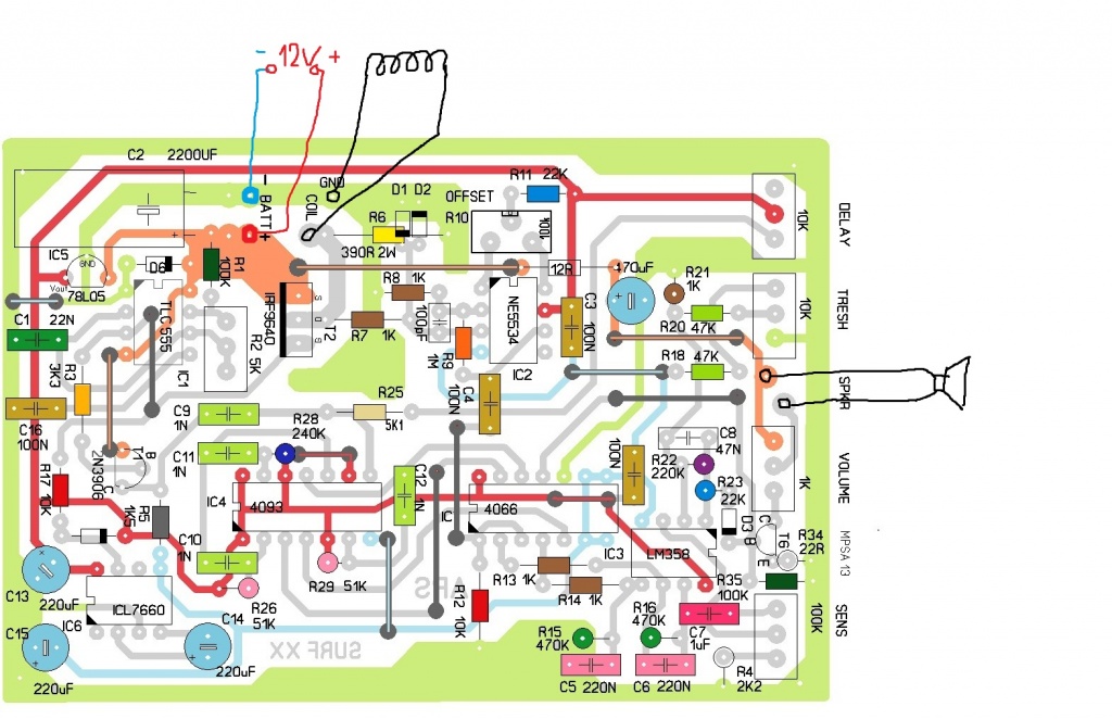

(#) fogó hozzászólása Nov 1, 2012 /
Még egy kérdésem lenne: az R2 az áramköri rajzon (555-ös IC mellett) 3,3kOhmos ellenállásként van jelölve, de a beültetési rajzon már egy 5kOhmos potivá vagy trimmerré változott? Ezen a potin kéne beállítani a 3,3k-t, vagy megkeresni a helyes értéket? Ha igen, mikor lesz jó a beállított ellenállás?
A hozzászólás módosítva: Nov 1, 2012
Az a poti, ha nem tévedek, a tekercsre jutó impulzus időtartamát befolyásolja. Működés közben kell beállítanod, a legjobb érzékenységre.
(#) arion válasza mateatek hozzászólására (») Nov 2, 2012 /
Kicsit kiegészíteném. Az 555 melletti poti a készülék működési frekvenciáját állítja, nem az impulzus időtartamát. Az NE5534 offset potiját pedig úgy kell beállítani hogy a GND-hez képest a kimeneten 0,2-0,5mV legyen. Célszerű ide helitrimmert tenni. Szkóp nem kell hozzá viszont lehetőleg szabadban, elektromos vezetékektől ( és mobiltelótol) távol kell beállítani úgy hogy a tekercs is a gépen van földtől fémtől mentes helyen. Javasolnám hogy az 5534 helyett LM318N típust használj a NYÁK kis módosításával mert az 1-5 lábak közt lesz az offset poti, értéke 200-250K, az R11 pedig 220K. Ezzel az IC-vel 1/3-al nagyobb érzékenysége lesz a gépnek. A 2-3 lábak közé a 100pF egyik IC-nél sem kell, viszont az R9-cel párhuzamosan egy 5,6pF szükséges mindkét IC- használatánál, növeli a műveleti erősítő stabilitását, mivel nagyon nagy az erősítése.

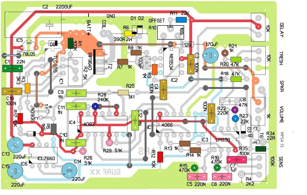

(#) fogó hozzászólása Nov 2, 2012 /
Az a helyzet, hogy nem vagyok olyan profi az elektronikában, mint Ti, így nem is szeretném átalakítani a nyákot. Ez lenne az első komoly elektronika, amit építek. Az IC-k lelki világával sem vagyok annyira tisztában. A GND világos, de melyik kimenetre gondolsz? Be tudnád jelölni a rajzon, hol mérjem a 0,2-0,5mV-ot? Mekkora az ideális működési frekvencia?

(#) mateatek válasza fogó hozzászólására (») Nov 2, 2012 / 1
Az 4434-es 6-os lába az erősítő kimenete. A frekvencián állítani nem tudsz, hacsak nem cserélgetsz ellenállást (R1). De felesleges, mert ezekkel az értékekkel jó lesz. Az R2-es potit meg működés közben becsavarod az optimális mértékre. Ha kicsi az ellenállása, akkor rövid, ha nagy az ellenállása, akkor pedig hosszabb impulzusokkal gerjeszti a tekercset. Persze, minimális mértékű frekvencia elhúzása is van, de ebben a kapcsolásban nem az az elsődleges szerepe.

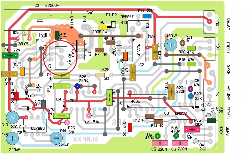

(#) fogó hozzászólása Nov 7, 2012 /
Nekiláttam beépíteni az alkatrészeket a nyákba, mikor észrevettem, az áramköri rajzon és a beültetési rajzon eltérő értékű kondenzátorok vannak néhány helyen. Folytassam az építést a beültetési rajz szerint?
(#) mateatek válasza fogó hozzászólására (») Nov 8, 2012 /
A beültetésen van 1-2 dolog, ami a kapcsolási rajzon nincsen. Csináljad nyugodtan a beültetés szerint.

(#) fogó válasza arion hozzászólására (») Nov 9, 2012 /
Kísérleteztem, megpróbáltam megkeresni azt a 0,2-0,5mV-ot az 5534-es 6-os lába és a GND között, de akárhova tekertem az offset trimmert, sehogy se akart változni az érték 4,93V-ról. Mivel ide van vezetve a 78l05 5V-os kimenete, gondolom ez az offsettől soha nem is fog változni. A tekercsen az 5k-s trimmer szabályzásával 520-635Hz-es frekvenciát mértem, a fenti képhez hasonló jelalakkal. Egyébként a gép üzemel, egy 18 centis próbatekerccsel, de nagyon nem értem, hogy kellene beálltani.
A hozzászólás módosítva: Nov 9, 2012
(#) fogó válasza fogó hozzászólására (») Nov 9, 2012 /
Bocsánat, az előzőnél csúnyán elnéztem - 7-es lábat mértem. A 6-oson megtaláltam azt a mV-os nagyságrendet, de elég instabil, talán a szabadban stabilizálódik, mert ott nincs mellette a laptop...
