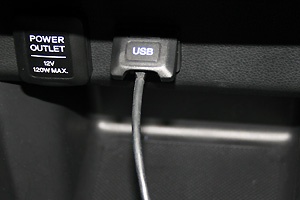

Tudna nekem valaki segíteni hogy honda jazz -ben található usb csatlakozónak mi a lábkiosztása? Esetleg hol lehetne olyan csatlakozót venni ami bele menne? A hozzászólás módosítva: Okt 16, 2012
