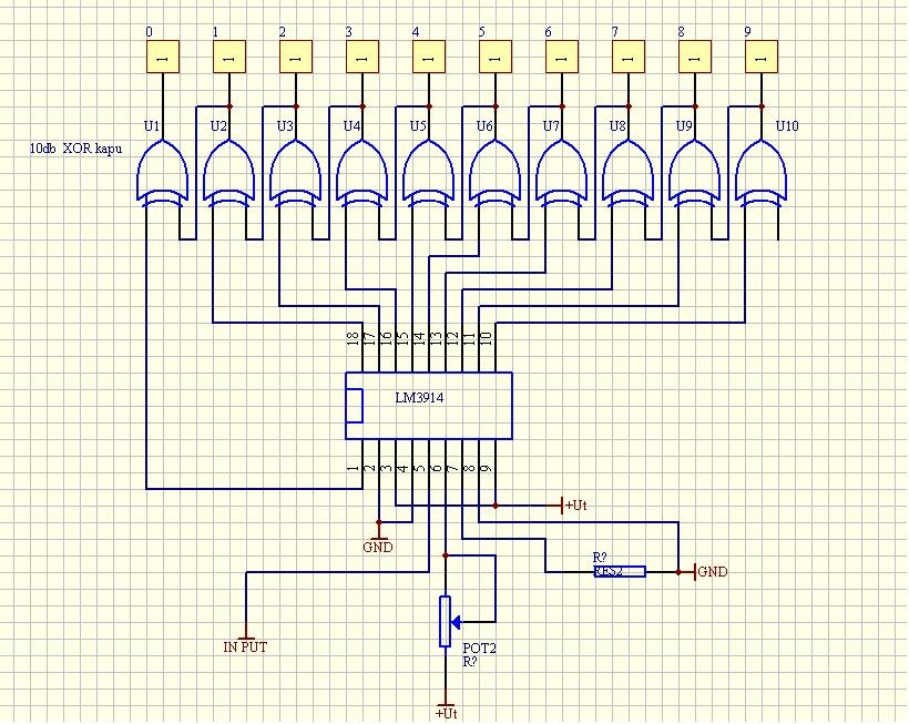

Helló! Ehhez mit szóltok? A számokkal jelölt csatlakozók, azok mennek a kijelzőhöz. Az egyes számok, a kijelzőn megjelenő számot képviselik, úgy hogy a kijelző megfelelő pontjait összekötve, világít az adott szám. Lehet, hogy nem egyszerű, a sok vezeték miatt, de olcsóbb mint a kijelző vezérlő. A képeket mellékeltem. Csak kíváncsiság képpen, tettem fel!!
Lehet sejteni mit szeretnél, de át kellene gondolni. - Az LM3914 kimenetén áramgenerátorok vannak. Ha ezt logikailag fel szeretnéd dolgozni, a kimenetére felhúzó ellenállás kell. - Az IC-nek van DOT üzemmódja, mikor mindig csak egy kimenet aktív. De az aktív kimenet "logikai szintje" "L". (Gondolom ehhez lenne a kazal XOR.) - A kijelző lábait nem kehet így összekötni, a "mátrix" pontjaiban dióda hálózat kell. - Az LM nem tud meghajtani 8db szegmenset egyszerre, vagy is igen nagy fényerő különbség lenne "1" és "8" kijelzése esetén. Vagy is minden meghajtó kimenetére meghajtó tranyó kellene, vagy a hét szegmenshez külön-külön, és a mátrix a tranyok előtt lenne.(minden szegmenshez áramkorlátozó ellenállás is kell) - A bemenetnek (potinak) nem adtál tápot, annak az IC referencia feszültsége kell. De a referencia terhelése, egyben meghatározza a kimenetek áramgenerátorainak áramát is. Jelenleg 1,2V lenne a referencia, 320ohm terheléssel már 38mA lenne a kimenetek árama. - Egyébként is az a gyanúm, hogy a nyomásérzékelő nem egy poti, hanem egy változtatható ellenállás, aminek értéke változik 0..320ohm között. Vagy is nem lehet belőle feszültségosztót készíteni az LM számára így egyszerűen. üdv! proli007
Köszi a hozzászólást. Az LM -es kapcsolást, csak kíváncsiság kedvéért tettem fel, hátha működőképes e, de a mondanivalódból leszűrve, igen sok problémája van. A nyomásérzékelő az asszem tényleg egy változtatható ellenállás. A nyomásérzékelő, adatai után lehetne valamit is kezdeni vele, legalábbis remélem, de azok még nincsenek meg.

Helló! Annyi infót sikerült szereznem a nyomásérzékelőről, hogy két csatlakozója van. Magát az érzékelőt úgy kell beletekerni a foglalatába, ami folyamatosan testet kap, vagyis az egyik csatlakozója a test. A másik viszont a kimenet. Az érzékelő egy Ladába megy, nem tudom hogy ez mond e neked valamit? Vagyis az érzékelő nem egy mai darab. Mennyiben kellene módosítani a kapcsolást ennek tudatába, most hogy tudjuk hogy az érzékelő a negatívot szabályozza? Az a kérdésem lenne, hogy a kapcsolásunkkal ki lehet e jelezni a tizedesjegyeket, persze több szegmenses kijelzővel?

A gond az, hogy nem lineáris az Ohm érték a nyomással. A pontossága is helyből 10 % saccolót építenénk ezzel. Nembeszélve arról, hogy bonyolult lenne az illesztés.
Nyomás [bar] ellenállás [ohm] 0 ____ 290...320 / különbség 30 a felsőértékre vonatkoztatva (187) 46.5 / bar 4 ____ 103...133 /30 26,5/bar 6 ____ 55...80 /25 32.5/ bar 8 ____ 0...15 /15 Azzal a kapcsolással tizedes értéket nem lehet kijelezni. Ajánlanám a PIC használatát. Kapacitív nyomástávadóval amit az autóiparban használnak a hidraulikus rendszerekben. A PIC -ben lévő 10 bites A/D átalakítóval kényelmesen megvalósítható a tizedes pontosságú kijelzés. A linkben jelzett jeladót is lehet használni a PIC-hez, de akkor fel kell venni a nyomás/ellenállás jelgörbét. Önkalibráló rutinnal egyszerűbbé tehető a görbefelvétele. Csak egy hitelesített nyomás biztosító eszköz kell. Kicsit több beruházást, eszközt igényel az elképzelés korrekt megvalósítása. A hozzászólás módosítva: Okt 26, 2012
Helló! Értem! Csak itt kezdődik a gond, hogy a PIC-eket én nem tudok programozni, azért is akartam a 7447-et. Az nem baj, hogy nem tud kijelezni tizedest, nem volt olyan fontos. Szerintem, olyan nagyon pontos mérő nem is kell, csak az legyen a lényeg, hogy egy hozzávetőleges értéket kapjak.
Ha nem programozható alkatrészekkel akarod megoldani,szerintem egy 7107 ic lesz a te megoldásod.A test a negatív táp ,egy 5 meg egy 10V táp kell gnd-nek meg + tápnak.A mérendő jelet meg műveleti erősítővel a kellő potenciálra hozod,valamint invertálod. Talán ezt tartom több számjegy kijelzésénél a legegyszerűbb módnak.
Értem. Nem tudom, érdemes e tovább foglalkozni vele... Nem lenne pontos ha ezt a gondolatmenetet visszük tovább. Még csak összehasonlitani sem tudnám a pontosságát a kijelzésnek.
Aha, értem! Szóval az volna a legjobb ha lineáris lenne a nyomásérzékelő változása. Na mindegy, majd beszélek a megbízómmal, aztán meglátjuk.
