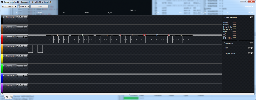

Egy kicsit értetlenül nézem a logikai analizátor által "kirajzolt" UART kommunikáció jeleit/értékét. Nem értem, hogy mi az a '0' nulla? A Channel 2, az MSP430g2553 által küldött adat/tok a PC felé. A küldés prog részlete:
Ha viszont egyszerre több adatot küldök, akkor nem jelenik meg.
Az s[4] -nek nem adsz értéket.
Valóban.
![]() Köszi a választ!
