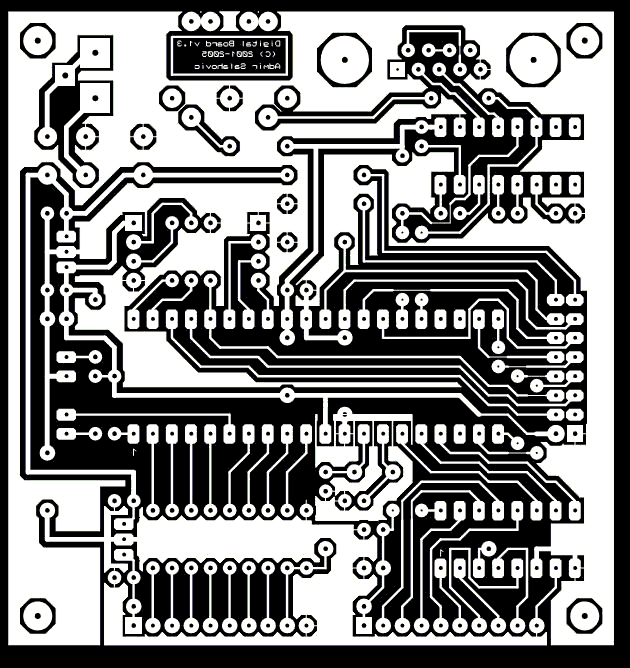

(#) gordonfreemN hozzászólása Nov 16, 2012 /
üdv!
Ti hogyan szoktatok pdf-et invertálva nyomtatni?
Gondolok itt arra, hogy dry-t elég sokan használtok és az itt található rajzok zöme vasaláshoz van.

(#) Szpisti válasza gordonfreemN hozzászólására (») Nov 16, 2012 / 1
Ha érdekel elmondom én hogyan csinálom.
A .pdf-eket én a Foxit Readerben szoktam megnyitni.
Itt van lehetőség a behívott doksiból a vágólapra tenni úgy, hogy a menü sorban a fényképezőgépre kattintasz, majd a szükséges területet bekeretezed.
Ezzel a clipboardra teszi a tartalmát.
Ha most nyitsz egy Paint ablakot, oda bevágólapozhatod (Ctrl + V).
Itt a Kép>Színek invertálása menüpontokat alkalmazod.
A negatív képet pedig mentheted a Neked tetsző formátumban (gif, bmp, stb). A jpg erősen tömörít és szálkás lesz, azt inkább hagyd ki.
(#) gordonfreemN válasza Szpisti hozzászólására (») Nov 16, 2012 /
Es a meretaranyok mindket esetben megmaradnak?
(#) emmzolee válasza gordonfreemN hozzászólására (») Nov 16, 2012 / 1
Igen mert a PDF vektorgarfikus file.
(#) emmzolee válasza (Felhasználó 15355) hozzászólására (») Nov 16, 2012 /
Paintban sose próbáltam, de ha pdf file marad mentés után akkor méretarányosnak is kell lennie.
Én a Foxit editort használom. Tök jó.
Most próbáltam ki a Paint meg se nyitja a PDF-et.
A hozzászólás módosítva: Nov 16, 2012
(#) Szpisti válasza (Felhasználó 15355) hozzászólására (») Nov 16, 2012 /
Pixeles lesz a JPG , azt írtam.
Gif mentés a pdf-ből kivágva - paintből kinyerve alul látható. A .bmp-t nem tudom feltölteni, de az még nagyobb felontású lesz és egyáltalán nem pixeles.
A méretarányok nem változnak, legfeljebb nyomtatáskor kell a mérethelyességre odafigyelni.
A Paintbe nem megnyitni kell a pdf-et, hanem ahogy leírtam vágólapon keresztül bevinni.
Jó a kérdés és jogos. Ha pdf-ben van akkor direkt nyomtatom.
Ha móxolni kell pl. a negatívba fordítással, és megváltozhat a méret a konvertálás miatt, akkor meg beviszem a Corelbe, és az eredeti pdf nyomtatás megmérése után (vagy pl. egy 40 lábú dip mérethelyes referenciaként alkalmazásával) méretre húzom.
A körülnyíráskor ha nem hagyok szegélyt és pontosan a rajzolat szélén nyírok, akkor lehet a dpi-vel is variálni.
De ez a Gimp is jó ötletnek tűnik, ki fogom próbálni.
(#) gordonfreemN válasza emmzolee hozzászólására (») Nov 16, 2012 /
Akkor a foxit a pdf-et engedi invertalni es menti is?
Mert akkor erre van szuksegem Kar, hogy a nyomtatom nem tud ilyet automatice.
