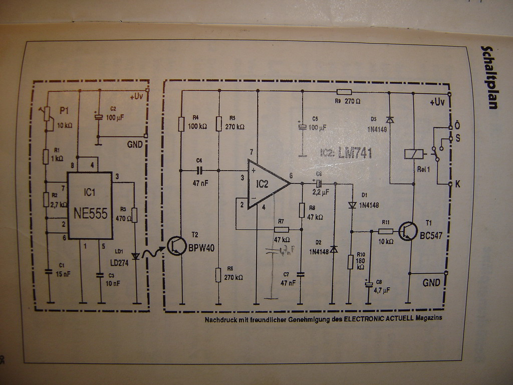

Volna egy gondom amire megoldást szeretnék kapni. Vásároltam egy conrados infrakapu csomagot, összeszereltem működik, és úgy néz ki az eddigi tesztek alapján, hogy jó arra amire használni szeretném. Csak az örömöm nem teljes mert, az adó tápfeszültsége 9-12 voltig van írva, és nekem az adó elhelyezésénél csak 6 voltom van ![]() Szükségem lenne jelen kapcsolás átméretezésére úgy hogy az adó elmenjen 6 voltról. fájlmellékletben csatolom a kapcsolási rajzot. A kérésem az hogy ne ajánljatok másik topicokat, mert nincs meg a tudásom, hogy kiszűrjem onnan az infókat. Én egy "szakbarbár" vagyok. Csak olyan válasszal tudtok segíteni hogy: Az r1-et cseréld erre az r2-t meg erre. Előre is köszönöm! Üdv: Zoli Ja ui.: a mellékletben látható utólag ceruzával odarajzolt 47 nanofarados kondi nekem nincsen benne

Első körben az R3-at cseréld ki 270ohm-ra és a P1 -el próbáld a frekit beállítani, hogy működjön.

Watt Köszönöm úgy néz ki jó.
