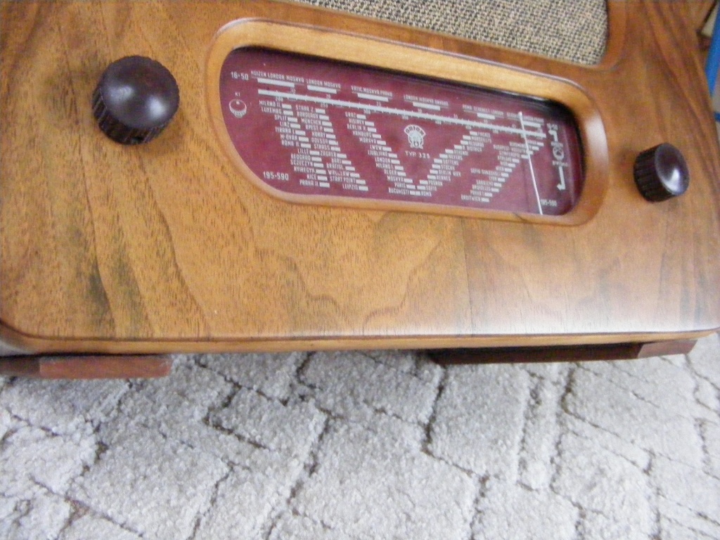

Szia! Bocs nem válaszoltam jó a serleg kitűnő, mégegyszer köszi! Tudnál egy képet készíteni a készüléked aljáról? Mert nekem csak két lapos abszolút nem egyforma fadarab volt felcsavarozva. Ma kész lett a csiszolás pácolás és az első réteg lakk. Holnap még átcsiszolom aztán megy a következő réteg lakk vagy 3-4 réteget tervezek rá. Celloxin bútorlakk megy rá.
Képek a mai termelékenységről
A pácolás ecsetelve, de már bánom azt is fújni kellett volna. A lakk fújva.
Szia! Milyen pácot használtál? Én alkoholos pácot szoktam használni. Ecsettel felviszem jó vastagon, majd egy idő múlva letörlöm a fölösleget. Csak arra kell vigyázni hogy mindig azonos ideig legyen rajta mert különben jobban beszívja és eltérő színekben virít. Bár szerintem mindegy mivel pácolunk, csak találjuk el a pontos színt, amivel jól mutat a végén. Legyen az eredetihez hasonló vagy teljesen eltérő. Biztos szép lesz a végeredmény.
Szeszes cseresznye pácot ami készen kapható. Simán egy rétegben ecseteléssel vittem fel
Szia. Örülök, hogy jó lett a serleg. Az én rádiómnak is két lapos fa a talpa. Szerintem ez lehet az eredeti talp. A néprádiókon is így oldották meg. Van néprádiód ?

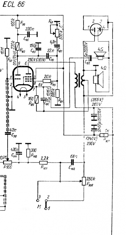

Mostanában készültem el ezzel a Videoton Melodyn rádió felújítással, egy másik hasonló készülékből sikerült mindent eredeti kinézetűre cserélnem, amit kellett. Az elkó az eredeti 1969-es benne, de egyáltalán nem tűnik zajosnak (bemenetről hallgatva sem). A forgókondi tengelye csikorgott, be volt ragadva, de sikerült kiszerelni és bezsírozni - most az is szépen, finoman jár. Egész jó az érzékenység, nappal is legalább 5-6 hallgatható adó van a KH sávban. Egyébként a másik donor készülék végfokát kimentettem, és elkezdtem hallgatni, amit eleinte bírt is. Tegnap amikor bekapcsoltam, pár perc után, a panelen láttam a szemem sarkából egy szikrát, de hangjában elsőre semmit nem vettem észre. Következő bekapcsoláskor viszont a magas hangoknál kicsit gerjed, sípol, így egyelőre nem erőltettem jobban. Gyanakszom a rajzon a 220n és 150p kondikra, hogy valamelyik nem bírta a megnövekedett feszültséget - ugyanis amint leválasztottam róla a rádió-egységet, az fölment 260 helyett 290-300 volt körülre. A hozzászólás módosítva: Nov 24, 2012
Hali nincs néprádióm. viszont az egyik fadarab nekem is ilyen ezek szerint ez lehet a gyári.
Ez a fa talp vigyáz az életünkre, a néprádiónál is a sasszi rögzítő csavarokat fedi, hogy ne kerüljünk közelebbi kapcsolatba a a fázissal!
Tavaly építettem egy csöves erősítőt és történetesen egy R4900 volt a donor. A nagyobbik rajz a teljes erősítő (varázsszem vezérléssel együtt), a kisebb rajz az ahonnan kiindultam, de az önmagában megállja a helyét a Melodyn tápegységével és kimenőjével. Ezzel a kapcsolással az anódfeszültség 270V körül áll be miután bemelegedik a cső, bekapcsoláskor nekem is 290V körül járt és szépen esett le ahogy melegedett a cső. Szóval elég kevés plusz alkatrésszel lehet egy szép hangú erősítőt építeni R4900 alkatrészekből. A fotón már az én egyik prototípusom látható kísérletezés közben, ebben az állapotában már szólt. Végül is oda akartam kilyukadni, hogy először én is a rádió végfokját akartam megmenteni, de valahogy nem volt az igazi, a fenti kapcsolás sokkal egyszerűbb. Az utolsó képen a végeredmény látható. Azóta már sok órát hallgattam és biztos van sokkal jobb és szebb hangú csöves, de én nagyon elégedett vagyok vele és boldogan hallgatom. A hozzászólás módosítva: Nov 25, 2012
Szia. Csak gratulálni tudok, nagyon szép lett az erősítő. Ebben a kapcsolásban az ECL a maximumot nyújtja, biztos nagyon jól is szól. Én még voltam olyan tanfolyamon amit Kádár Géza bácsi tartott, és ott kötötte a lelkünkre, hogy a csöves erősítő legfontosabb része a jól hidegített, kis belső ellenállású tápegység. Itt is 5 db 47µF hidegít, így biztos nem rángatja meg a nagy hangerő sem a tápot, vagyis nem keletkezik ebből torzítás.
Még egyszer gratula. Üdv. A hozzászólás módosítva: Nov 25, 2012
Köszönöm a gratulációt! A kapcsolás tényleg nagyon jó, sajnos nem az én művem, így találtam a BSS-en. Vagyis a kisebbik rajz van onnan, a teljes kapcsolást magam ollóztam össze ezekből. Varázsszemes kivezérlésjelzőt alapból nem is akartam, de mivel minkét donorban hibátlan cső volt, nem hagyhattam őket veszni.
Tényleg szép az az erősítő! Én is valami hasonlót szeretnék összehozni belőle, sztereóhoz van még másik kimenőm és csövem (újszerű Telam ECL86-osok), a többi elvileg nem lehet akadály. Nekem így elsőre nem volt bajom a rádió végfokának a hangjával sem, bár két dolog nekem sem igazán tetszett: egyrészt, ezek a hangerőszabályzók nem mechanikai középállásban adnak kiegyenlített hangképet, innentől kezdve csak fülre tudtam kb. beállítani a helyes hangszínt. A másik, hogy a mély hangok növelésével együtt nőtt az alapzaj (búgás) is. Lehet megpróbálom egyelőre egy csatornára ezt a kapcsolást is.
ui.: Nem tudom, van-e valamilyen tapasztalatod erről, egy hálózati trafóval nem lehet mindkét csatornát megoldani? Kevés lesz úgy a teljesítmény? A hozzászólás módosítva: Nov 25, 2012
A hangszínszabályzó engem is zavart, én nem szerettem volna bele, ez volt az egyik oka a kapcsolás alkalmazásának. Egy trafóval nem is próbáltam ki, mivel mindkét donor rádióban jó volt, ezért kézenfekvőnek találtam, hogy felhasználjam őket. Egy idő után azonban melegszenek az egyenirányítók (kézzel még épp megfoghatóan) és a trafók is nagyik kicsit, lehet kettővel már sok lenne!?
