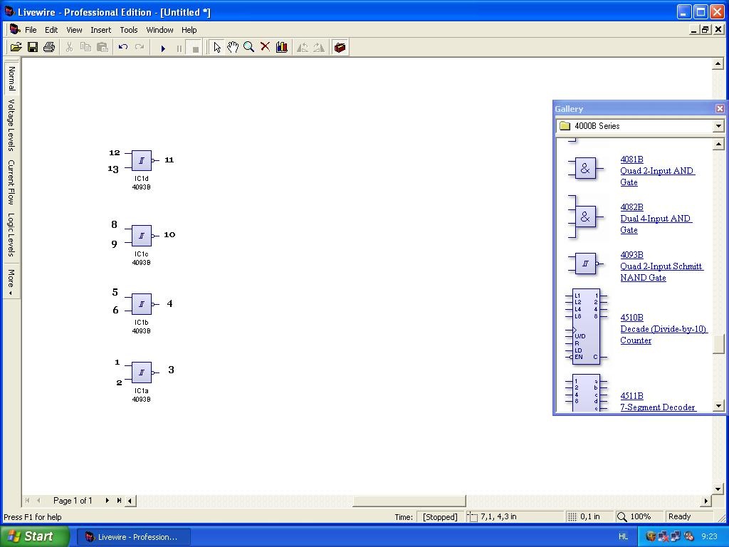

Sziasztok! Azt nem tudom hogy jó helyen rakom e fel a kérdésemet,(ha nem akkor szóljatok),és hogy jól csinálom e egyáltalán amit akarok. Feltelepítettem a PCB Wizard-ot és ezzel települt a LiveWire program is. Ebben a LiveWire-be akarok csinálni egy szimulációt és a kapcsolási rajzban adott egy IC:4093 .A programban benne is van de a (jól mondom)? -kapukat mikor kihelyezem 7-és 14 es lábak nincsenek rajta. Hogyan lehet ezt megvalósítani? A Választ előre is köszöntem.
UI: Ha nem jó helyre írtam irányítsatok át kérlek mert nem találtam ilyet.
(#) vicsys válasza vladcepes hozzászólására (») Nov 30, 2012 /
Szerintem a tápfeszt automatikusan kezeli és nem kell bekötnöd.
(#) vladcepes válasza vicsys hozzászólására (») Nov 30, 2012 /
Okés köszi! max ha nem lesz jó akkor még írok.
