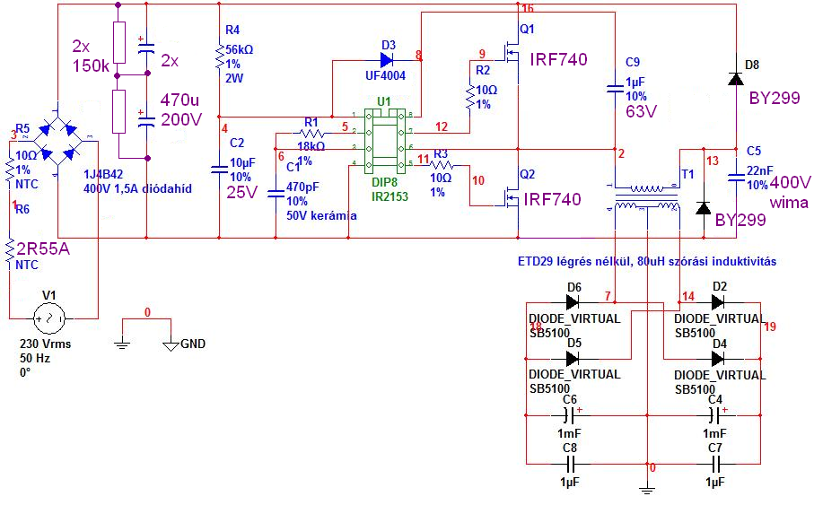

(#) kokozo válasza voodoo hozzászólására (») Dec 3, 2012 /
Azért lett volna jó tesztelni hogy az esetleges további hibákat kiküszöböljük. Lehet hogy az opto-d bekötése is hibás és azért nem jó a védelem.
(#) voodoo válasza kokozo hozzászólására (») Dec 3, 2012 /
Olyan kár, hogy már negyedjére vásárolok be eredménytelenül új FET parkot.... Bárcsak értenék hozzá igazán, hú de jó lenne!
Pedig mindent átnéztem sokszor. Az optót is.

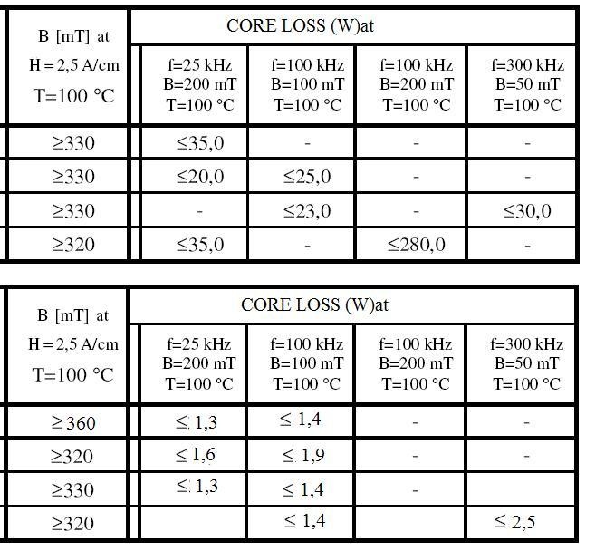

(#) samu1000 hozzászólása Dec 4, 2012 /
lÜdvözlet mindenkinek!
Először írok valamit a fórumba illik udvariasnak lenni.
Kérdésem lenne meglepő módon a kapcsitápokkal kapcsolatban:
Összeraktam két gyártó hasonló etd 39-ét és úgy látom az egyik tízszer akkora veszteséggel dolgozik..
Most kezdek ilyen tápokkal foglalkozni nem szeretnék rossz irányba rohamozni jól látom a különbséget?
(#) lorylaci válasza samu1000 hozzászólására (») Dec 4, 2012 /
Bizony vannak ekkora különbségek gyártók között, de még egy gyártón belül anyagok között is. MInden alklamzásra megvan az ideális anyag.
Azonban azt is vedd figyelmbe, hogy a különböző gyártók különböző egységben is adják meg sokszor a veszteségeket, meg különböző körülmények között. A Tali az anyagainál W/térfogatban, az EPcos meg W/tömeg-ben adja mag.
Szóval ha különböző gyártókat hasonlítasz össze, akkor mindig nézd meg az összehasonlítási körülményeket, és megadás egységét.
(#) voodoo hozzászólása Dec 4, 2012 /
Van egy olyan filozófiám, ami lehet hogy magyarázatot ad arra amiért nem ment a táp ha ráraktam az erősítőt. Mivel a dobozban volt 2db kis trafó +graetzke ami szolgáltatott segédtápfeszeket a reléknek és az előfoknak, ventiknek, kijelzőknek stb. Ugyebár ott az az előző táp végett benne is maradt és a jelenlegin direkt azért nem csináltam segédtápleágot. Ebbe csak az volt a galiba, hogy az létre hoz egy másik földet (dobozon keresztül) előfök RCA bemenet zárja a kört és az lesz pl AGND. Az erősítőnek a táppal együtt meg van egy másik vonala földre (hangszóró) és ez ahhoz képest nem hogy nem lett elválasztva, egyenesen dobozról átvezette magának (RCA aljzat végett), de ezt el is felejtettem, hogy van A és BGND vonal külön külön amit nem szabadott volna egy dobozra kötni. Nem tudom jó-e az az elgondolás amiért így zárlatot tudott okozni a tápban ez a gubanz? De lehet, hogy hülyeséget beszélek.
Vélemény?
(#) samu1000 válasza lorylaci hozzászólására (») Dec 4, 2012 /
Köszi ez elkerülte a figyelmemet,igaz pont fordítva a tali mW/g az epcos (W)at-val viszont nem tudok sokat kezdeni.
(#) _vl_ válasza samu1000 hozzászólására (») Dec 5, 2012 /
Az Epcos Wattban adja meg a veszteséget. Az "at" azt jelenti, hogy "-nál, -nél", azaz a táblázatban megadott feltételeknél (freki, telítettség, hőmérséklet) érvényes ez a szám.

(#) voodoo hozzászólása Dec 6, 2012 /
Nem tudom tud-e valaki mondani valamit a legutóbbi elgondolásommal kapcsolatban?
(#) kokozo válasza voodoo hozzászólására (») Dec 7, 2012 /
Szia! Mivel neked 2kW- helyett elég az 1 kW is nem lehet hogy a 2 db 0,15 ohmos ellenállást is változtatni kellene? ( DE majd aki jobban ért hozzá megmondja) Az meg hogy testzárlat van e a sok test miatt csak te tudod megmérni mi nem.
(#) voodoo válasza kokozo hozzászólására (») Dec 7, 2012 /
Azt- hogy cserélni kellene-e azt nem tudom nem értek ehhez, viszont az hogya két test között van -e zárlat az tudom hogy van mert mértem, mint kiderült -utólag-.

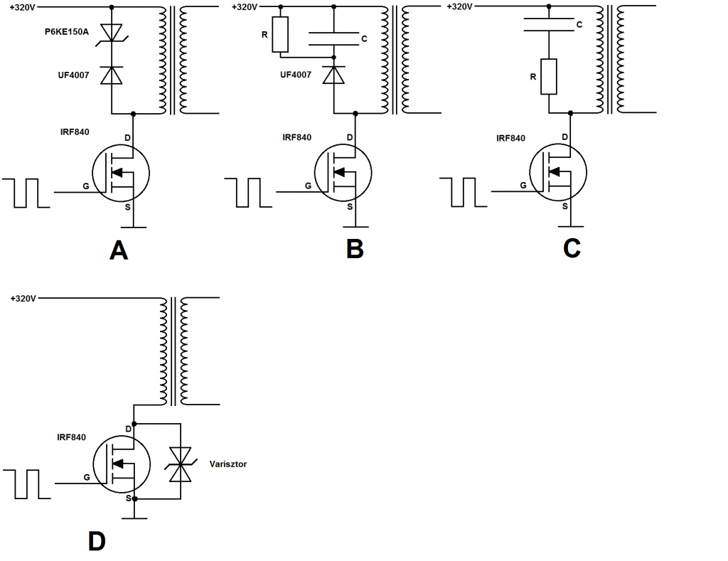

(#) ZLED hozzászólása Dec 9, 2012 /
Egy tranzisztoros kapcsoló üzemű tápegységek tranzisztor védelméről szeretnék kérdezni. Csináltam négyféle kapcsolást, a kérés az lenne melyiket érdemes alkalmazni, illetve melyik milyen változást okoz az áramkörbe. A kapcsolásba egy IRF840-es fet van ami adatlap szerint D-S között 500V-ot képes elviselni.
(A) kapcsolás:
A trafó primertekercsével párhuzamba van egy UF4007-es dióda ami sorba van kötve egy P6KE150A-s szupresszor diódával, gondolom ez a tekercs önindukcióját korlátozza 150V-152V-ra és D-S között a feszültség 320V (tápfesz) + tekercs önindukciója(152V) = 472V. ha tévedek szóljatok mert ez még csak feltételezem.
(B) kapcsolás:
Na most ha az R ellenállást figyelmen kívül hagyom akkor C kondenzátor a diódán keresztül feltöltődik kV-okra a tekercs önindukciója miatt de ha az áramkörbe R ellenállás is benne van akkor az az ellenállásától függően X feszültségen marad. ezt is csak feltételezem.
itt a kérdés az hogy a megállapítás helyes-e illetve R-C értékének milyennek kell lennie. Neten nézegettem olyan kapcsolásokat amikbe ez az áramkör volt 18-68kohmos ellenállással, és pár nF-os kondenzátorral.
(C) kapcsolás:
Ezt most tekintsem rezgőkörnek?, R ellenállás azért van ha a fet bekapcsolt állapotba kerül és a kondi töltve van, az áramot korlátozza? Ezt az áramkört láttam félhidas meghajtásnál is.
(D) kapcsolás:
D-S között egy kb 450-470V-os varisztor. Ez gondolom elég rossz megoldás, esetleg alkatrész robbantós megoldás?

(#) lorylaci válasza ZLED hozzászólására (») Dec 9, 2012 /
A flyback konverternél a FET feszültségét lekorlátozhatod a megfelelő áttét alkalmazsáával. Ezzel le tud csökkeni a visszaindukált fesz.
Azonban én 500V-os FETet semmiképp nem használnék, még "ilyen" védelmekkel sem. A védelmek feladata hogy a tüskék során fellépő túlfeszeket megfogják. Ha a visszaindukált fesz alapból nagy, akkor baromi sokat fognak disszipálni.
Legalább 650V-os FET ajánlott, 700V-ossal tutira biztonságba vagy, akkor tudsz olyan áttétet is emghatározni, amivel kvázirezonáns működést érhetsz el.

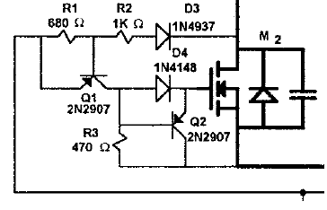

(#) lorylaci hozzászólása Dec 10, 2012 /
Az IRF készülő új IC-jben (az IRS2796-ban) adaptív dead-time-ot terveznek, vagyis a holtidő változna a terheléstől (és a bementi fesztől) függően.
Ennek lehet korábban felvetettem már értelmét, mivel a túlsok holtidő alatti mágnesező áram csak a FET diódáján megy át (superjunction FETeknél amúgy is gyenge ez a dióda, és van is erről egy MSc tézis), szóval veszteség. Azonban kis terhelés (nagy bemenő fezs és nagy frekvencia) esetén kell nagy holtidő a ZVS-hez.
Mellékerek egy ábrát, amin egy egyszerű áramkör van, ami csak akkor engedi bekapcsolni a FET-et, ha már a DS-fesze lecsökkent (kb 10V alá). Mit szóltok ehhez az ötlethez? Így nem kellene a holtidőnéljó kompromisszumot beállítani.

(#) lorylaci válasza (Felhasználó 46585) hozzászólására (») Dec 11, 2012 /
A Vds figyelés nekem már megvan. Azt le is teszteltem, működik.
A helyzet az, amit felrajzotlam kapcsolás az azért nem működik, mert a konverter nem tud elindulni. Leszimuláltam. Induláskor a félhid kb középponton van így egyik FET sem tud bekapcsolni.
Megnéztem és az ST-nek a legújabb L6699 ICjében van már adaptive dead-time. Ott figyeli a félhíd feszültségét (illetve a dU/dt-t), és amikur a dU/dt-je lecsökken közel nullára onnan vár 200ns-ot, majd kapcsol. Ez persze nem tökéletes, mert 200nsmal (legalább) hoszabb a dead-time, mint kéne. Jó 100kHz alatt nem vészes, de 200kHz-nél már ez a plusz dead-time is jelentős veszteséget okoz. (az IC eleve 300kHz-ig ajánlott)
Az NXP a TEA1713-as LLC+PFC IC-jében szintén a dU/dt figyelést alkalmazza, itt meg is adták, hgoy 120V/us-ot figyel, ha ez alá csökken a dU/dt akkor kapcsol, "rögtön". Van egy minimális DT érték is (160ns) amivel a cucc szerintem jobb min az ST. Itt 500kHz a max. Az egyetlen probléma, hogy ez LLC+PFC, nem önálló IC. Nagyobb telejsítményre a transition módos egyfázisú PFC meg nem igazán alkalmas.
