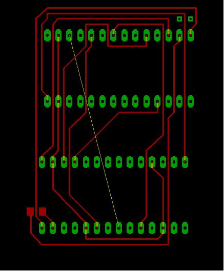

Seretnék betenni olyen alkt. de nem találom az AD
gombot. Ilyenkor mi van[pic]http://kepfeltoltes.hu/thumb/060218/1098909338EAGLhogy_www.kepfelto...u_.jpg[/pic]

Te így a control panel libraries könyvtárából akarsz alkatrészt elhelyezni. Amit kiválasztottál az az alkatrész tokozása. Ez ebben a könyvtárban mindig megjelenik. Mindig IC formájú ikon jelzi a tokozást, amit azonban a panelra nem tudsz berakni. Kússz feljebb és a megfelelő típusjelű alkatrészt válaszd ki. Ekkor a jobb oldali ablakban, ha több féle tokozása is van az alkatrésznek kiválaszthatod a neked megfefelőt.
Alkatrészt a kapcsolási rajz módnál a bal oldali eszköztárból az ADD gombbal (egy logikai kapura mutató nyilacska) is elhelyezhetsz. Ezt használva keresési lehetőséged is van!

Még 1 kérdés. A board-ban /jobboldalt/elmozgatott IC után hogy tudom újra router-ezni a rajzot
(#) (Felhasználó 1195) válasza nyulbul hozzászólására (») Feb 18, 2006 /
Ripup parancs gombbal (vagy az Edit menüből) és a kívánt vezetősávra kattintva "légkötés" (így jelöli az RT2005 évkönyv cikke) Ha RIPUP gomb vagy parancs után a felső eszközsorban megjelenő STOP tábla melletti közlekedési lámpára kattintasz kérdés után az összes vezetéket feloldhatod, majd újra autorouter parancs

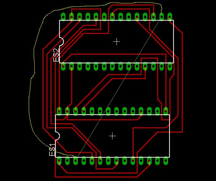

Van olyan az EAGLE-ben hogy nem egérrel hanem claviatúrán adom meg a kötési adatokat,PL "A" componens 2-es lába "B"comp5-ös láb
(#) nyulbul válasza nyulbul hozzászólására (») Feb 27, 2006 /
Hogy lehet beállítani hogy autorout-nál egy alapvető vonalvezetést létrehozzon.
Vannak valami beállítási szintek??
(#) Norberto válasza nyulbul hozzászólására (») Feb 27, 2006 /
Hát ha úgy akarod megvalósítani az átkötést, ahogy szabadkézzel meghúztad, akkor a program nyilván nem fogja úgy meghúzni, mivel (LEHET, HOGY NEM VETTED ÉSZRE, de) az IC ES1 nevű feliratánál van egy kicsi, alig látható vékony fólia. És egy fólián nem fogja áthúzni a másik fóliát, annyira nem hüle a program
Direkte nem gyárt zárlatot, csak ha azt mondják neki!
Egyedüli megoldás lehet IC lábak között átvinni azt a vezetéket, amit bejelöltél...
(#) nyulbul válasza Norberto hozzászólására (») Feb 27, 2006 /
Wazzze ezt elnéztem
DE!!! betettem egy 0 ohmos R-t hogy átkösse,erre most mást hagyott ki.
Pedig ha úgy megy ahogy rajzoltam pont jó lett volna
